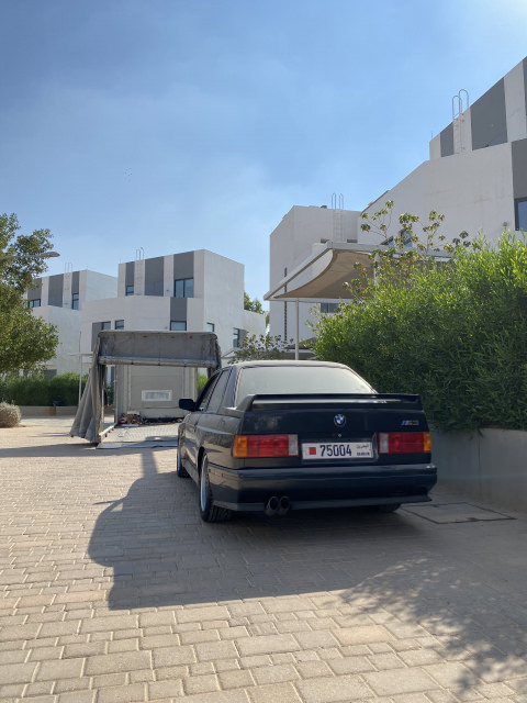

  • Bon je me rends compte que je n'avais pas posté la suite de l'histoire 😅  J'ai récupéré la belle le 14 juillet! J'ai pu rouler un peu avec et je suis hyper satisfait du boulot des carrossiers 👌
  • Donc l'auto est peinte puis poncée à l'eau puis lustrée... ça efface les zones de peau d'orange et ça donne un tendu et brillant vraiment pas mal.  L'
  • Comme j'avais l'ancien capot en fibre qui trainait, je m'étais dit je lui ferais une livrée DTM d'époque pour le mettre au mur en déco, mais depuis Janvier je n'avais pas eu le temps de m'en occuper 😁

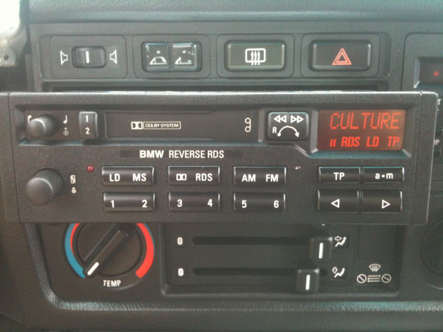

Très bel autoradio et très vintage !!!

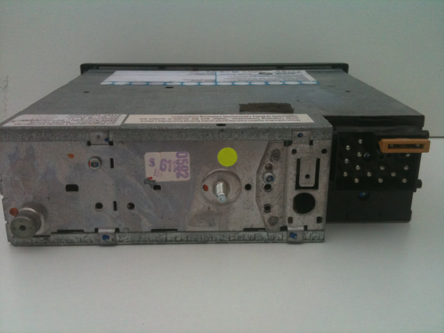

Malheureusement, j'ai regardé le type de prise derrière et je suis en prise d'époque car j'ai tout remis d'origine jusqu'à la prise spéciale Blaukpunt.
Je n'aurais pas le plaisir d'avoir des fonctions très pratiques modernes MAIS !!!!! :
Tu ne connaitra pas le grand plaisir de mettre une bonne vieille cassette d'époque et d'écouter de la "Dance" 😆
prise qui n'est pas une blaukpunt , mais une prise bmw type bavaria  , un adapteur de faisceau , ça vaut 15 à 20€ max ... y'a rien à couper ...
poste de e36 ...

OK pour la prise BMW, bref conforme à l'origine.
OK pour l'autoradio de 1995 qui correspond à E36 mais qui à l'avantage de ne pas avoir l'affichage HS comme c'est le cas pour les générations d'autoradios d'E30...
Les décisions se prennent aussi en fonction de tout petits détails comme la durée de vies des affichages des autoradios sans trop s'éloigner de l'époque.
OK pour l'adaptateur, j'ai regardé.
Là il s'y connais en autoradio le @ACS3
Merci pour la culture.

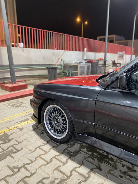

Donc après le coup de sang et les freins qui lâchent de bon matin, l'auto est restée deux jour au garage, c'était un bête joint qui fuyait sur le maître-cylindre je crois... le truc à 2 balles qui peut coûter très cher!
J'en profite au passage pour faire enlever les goujons de roues qui m'empêchaient de mettre les centres de roues (j'y reviendrai), et surtout de monter des pneus neufs sur les jantes 16" Nogaro silber toutes neuves (dispos chez BMW pour info) fraîchement reçues 🥰
Pour les pneus je suis un peu un fanboy Michelin mais là j'ai opté sans grande conviction pour des Toyo TR1 pour une seule raison: c'est le seul pneu que j'ai trouvé dans cette taille 😅
Toujours au passage, on en profite pour enlever le capot composite qui était sur l'auto à l'achat, et on pose le capot de feu le cabriolet rouge... look sortie de casse assuré 🤓
L'auto est toute sale, c'est juste 3 jours de tempête de sable ne vous inquiétez pas.

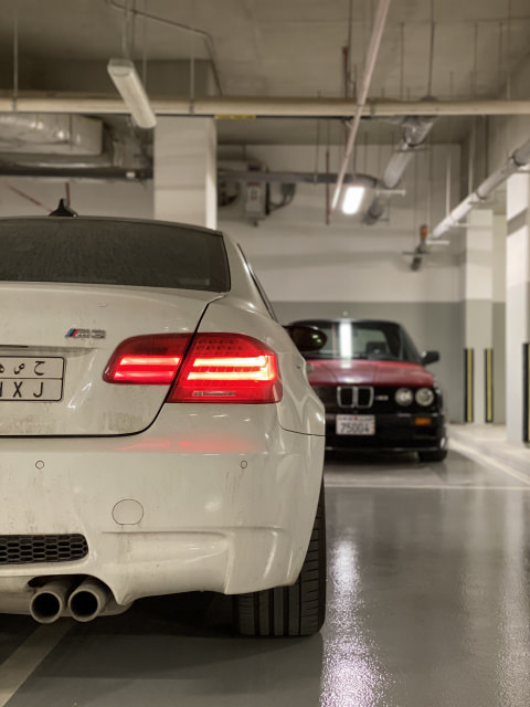

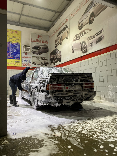

S'en suit un bon lavage, et mamie E30 fait enfin connaissance de sa p'tite p'tite fillotte 🥰
