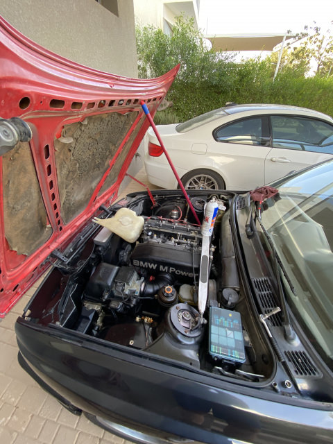

Je nettoie ce que je peux dans le compartiment moteur (notez svp au passage mon beau vérin assorti)

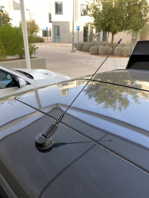

Une belle antenne toute neuve. Ca vaut une fortune chez BMW, il y a un type qui les vends à bon prix sur eBay, si besoin demandez-moi je mettrai le lien 👍

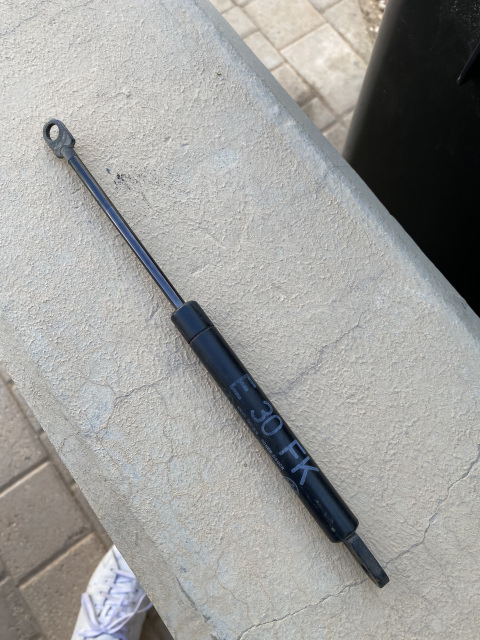

Le vérin de capot moteur (le vrai cette fois), c'est pratique!

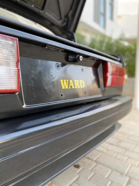

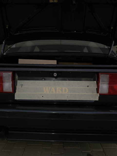

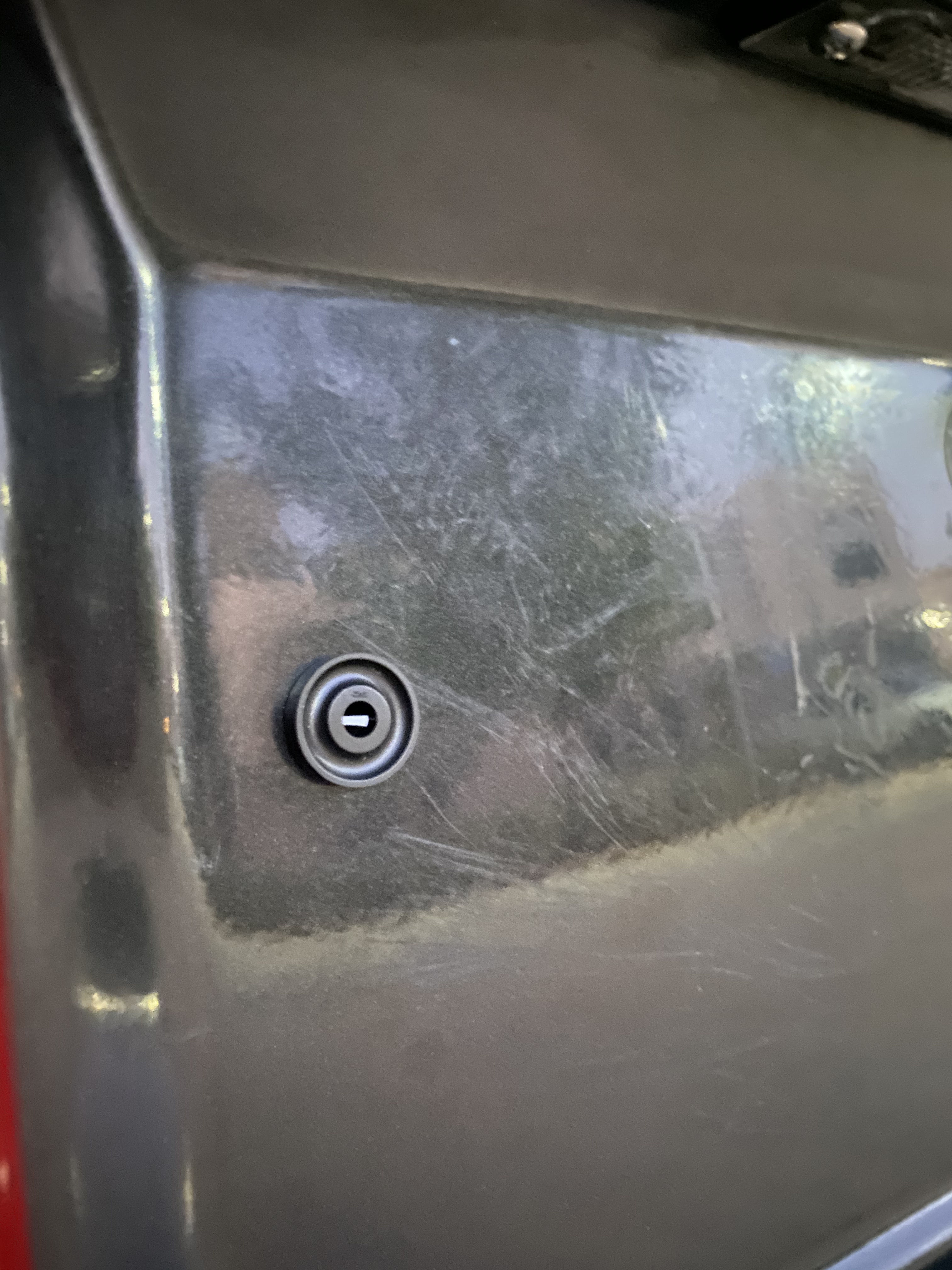

Et les fixations de plaque arrière! L'auto est une US donc elle a 4 trous pour visser une plaque "carrée" au format US.
Un des points de mon projet c'est de virer le look US, donc je vais profiter du prochain passage en carrosserie pour faire reboucher ces 4 trous qui en plus me gênent pour fixer une plaque au format Européen. Ma plaque était trop basse c'était vilain, je voulais l'aligner avec le bas des feux arrière, ça fait plus propre 🤓
Ward est le nom de l'ancienne propriétaire, elle roulait en club sur circuit, et enlevait ses plaques 😄

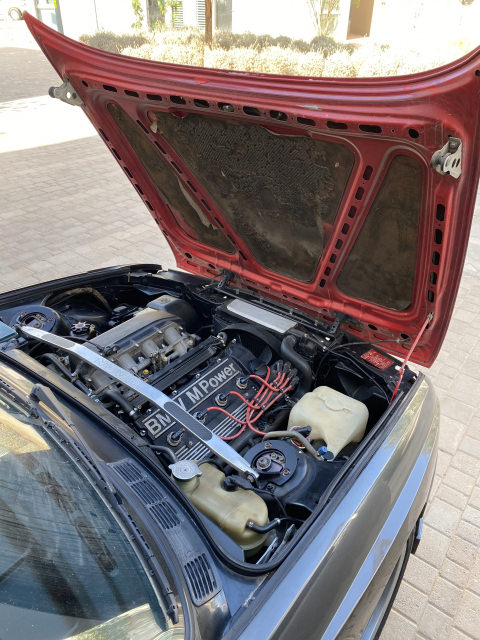

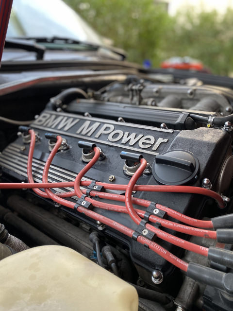

Le truc embêtant, c'est que j'ai toujours mon moteur qui déconne.
Quand je roule sur un filet de gaz, tout va bien. A froid, je peux accélérer plus fort, ça va mais c'est pas un foudre de guerre.
Mais alors à chaud, si je mets pied au plancher, plus rien! Mais alors rien de rien! La voiture n'avance plus!

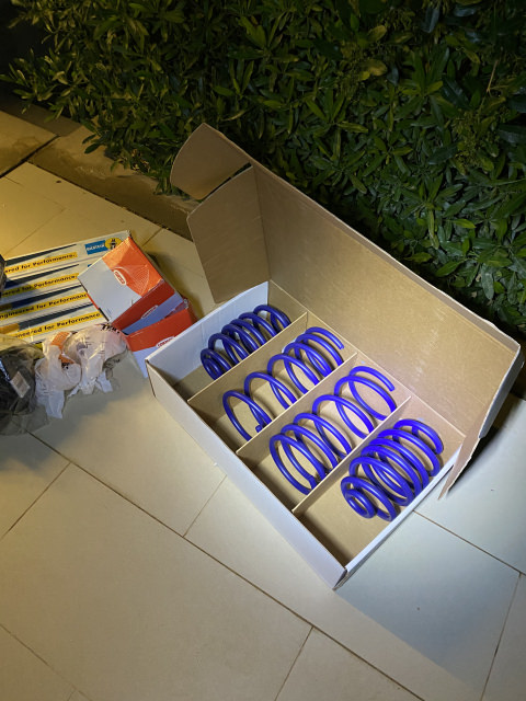

Malheureusement les ressorts avant ne sont plus dispos en neuf, donc je commande des H&R qui doivent abaisser l'auto de 15mm environ, par rapport à l'origine, ça ne peut être que mieux.
Pour les amortos, j'ai pris des Bilstein B8, je n'ai trouvé que ça... idem, ça ne peut être que mieux que les barres à mine que j'avais sur l'auto...

Pour les performances, tu as pas mal de choses à contrôler:
- étanchéité au niveau de l'admission (pièce 27)
Carter de volet de depart | BMW 3' E30 M3 S14 l'Europe (bmwfans.info)
- contrôler l'allumage (type de bougie , faisceau d'allumage en bon état)
- faire le jeu au soupape + la synchro des papillons
- voir s'il y a pas une gestion à la c.n dans le calculateur
- prendre aussi les compressions...
enfin il faut essayer de trouver un bon mécanicien qui s'y connaisse en S14.. pas évident au BAHREIN même si cela doit se trouver vu le nombre de belles autos qui si trouvent !
Merci!
Je penche pour cela 👆
Le coup de chance c'est que mon mécanicien est Libanais et il a eu pas de M3 E30 entre les mains au Liban à l'époque, il les connait très bien, je suis sûr qu'il va trouver (pour le moment on est sur la carrosserie) 😉
Je l'avais justement démonté pour nettoyer / inspecter, RAS, donc je pense que la prise d'air est plus en aval

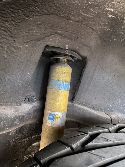

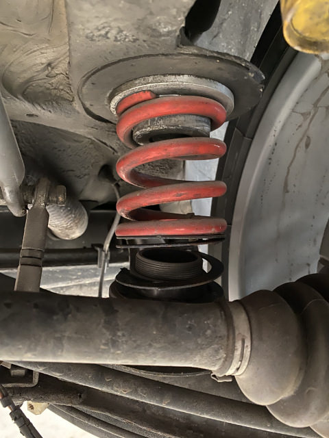

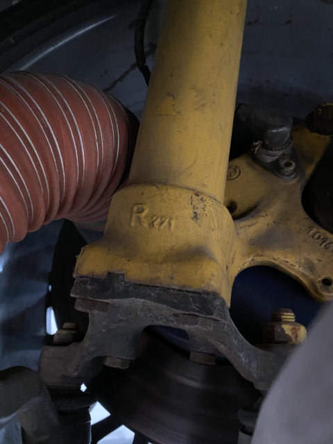

Voici quelques photos des amortos et ressorts que j'avais sur l'auto. Si quelqu'un sait me dire de quel modèle / version il s'agit, juste par curiosité...
La mauvaise nouvelle c'est que pour remettre l'auto à peu près d'origine il a fallu racheter les deux fusées avant... neuves... ça pique... 😵

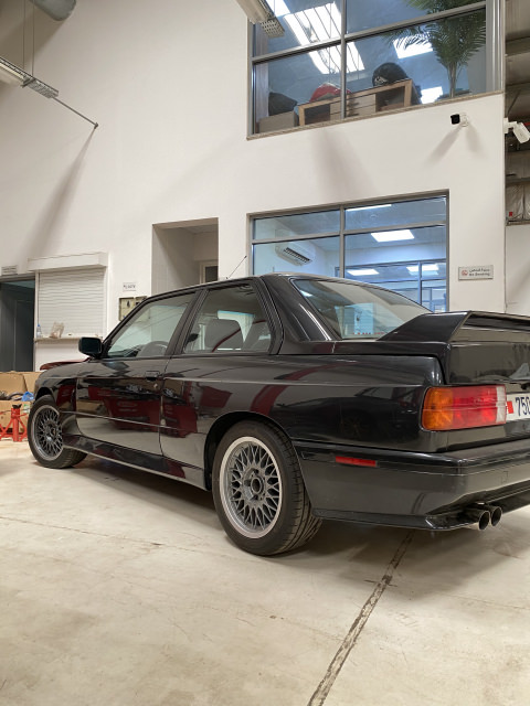

Mais le résultat est tout ce que j'attendais, une belle hauteur de caisse d'origine 🥰

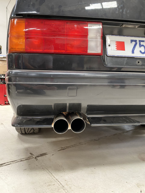

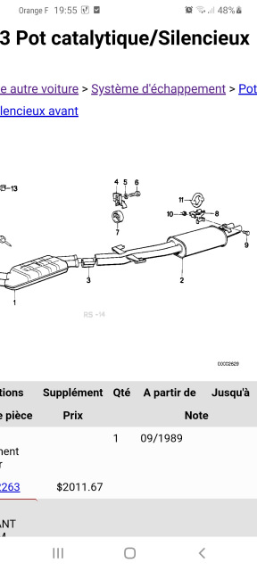

Ah oui au fait, on a bazardé le silencieux DTM des familles et la ligne pourrie... l'ensemble Supersprint est superbe mais le seul défaut est que le silencieux ne se centre pas tout à fait... y a une astuce?

Regardes au niveau du berceau avant s'il n'est pas fendu... (une maladie - il existe des kits de réfection / renforcement voir on peut le faire soit même).  En parallèle enfin plutôt en priorité, voir aussi l'état des supports moteur... et boite
Si le moteur n'est pas droit... la ligne ne le sera jamais !
Après c'est aussi de l'after market et puis c'est pas évident à aligner sur une E30

@Guyom j'avais le même soucis d'alignement du silencieux sur la sport evo. De mémoire, il y a un ou deux silentbloc au niveau du silencieux et une espèce de matière au niveau du collier de raccord entre le silencieux et l'intermédiaire (la ligne était d'origine). J'avais tout remis à neuf et ça avait réglé le problème.
A+
Pièces 7; 11 et 3.
Je sais pas si c'est foutu pareil au niveau raccord (pièce 3) sur le supersprint 🤷‍♂️
