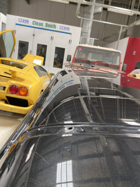

  • Bon je me rends compte que je n'avais pas posté la suite de l'histoire 😅  J'ai récupéré la belle le 14 juillet! J'ai pu rouler un peu avec et je suis hyper satisfait du boulot des carrossiers 👌
  • Donc l'auto est peinte puis poncée à l'eau puis lustrée... ça efface les zones de peau d'orange et ça donne un tendu et brillant vraiment pas mal.  L'

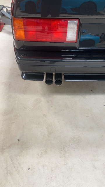

J’ai la même ligne et elle est presque parfaitement alignée... le silencieux est un micron sur le droite (l’inverse de toi mdr)

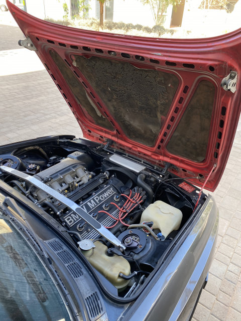

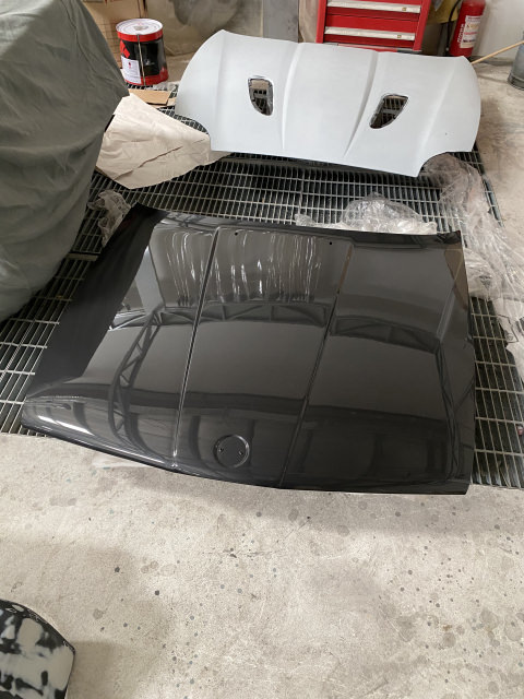

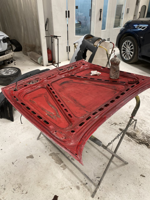

Donc pour ceux qui ont suivi, j'avais à l'achat sur l'auto un capot fibre que j'ai ensuite enlevé pour mettre le capot tôle d'origine de la 318i cabriolet qui avait servi de donneuse 🙂

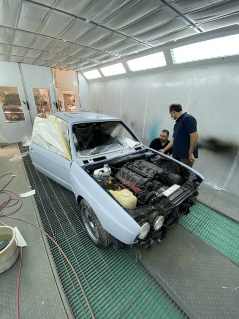

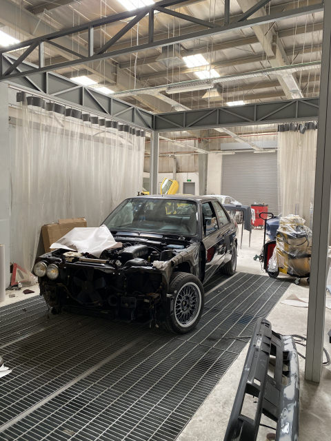

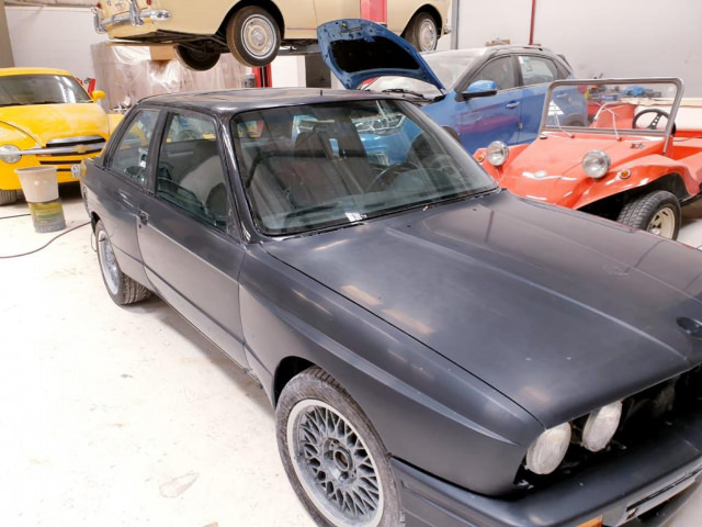

L'auto est entrée en carrosserie fin Avril pour une cure de jouvence cosmétique, avec entre autres un peu de boulot sur la baie de pare-brise, refaire le capot en noir évidemment, et finalement une peinture complète pour enlever quelques pocs et rayures et que l'ensemble soit homogène 😎
Et donc le capot rouge est devenu noir 😁

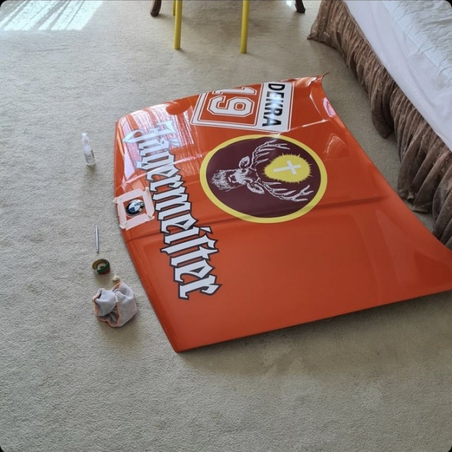

Comme j'avais l'ancien capot en fibre qui trainait, je m'étais dit je lui ferais une livrée DTM d'époque pour le mettre au mur en déco, mais depuis Janvier je n'avais pas eu le temps de m'en occuper 😁
Début Juin j'ai voulu m'en occuper mais le garage où j'avais laissé le capot ne me répondait pas! J'ai commencé à me dire qu'ils avaient perdu ou abimé le capot 😅
En fait, avec l'aide d'un ami, ma copine a fait peindre en douce le capot en orange Jägermeister et ils ont commandé les stickers qui vont bien, pour me faire la surprise pour mon anniv 🥰
Ça ira bientôt au mur dans mon bureau 😎

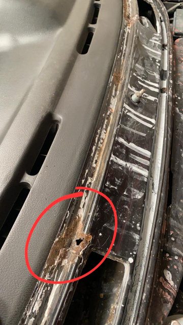

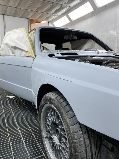

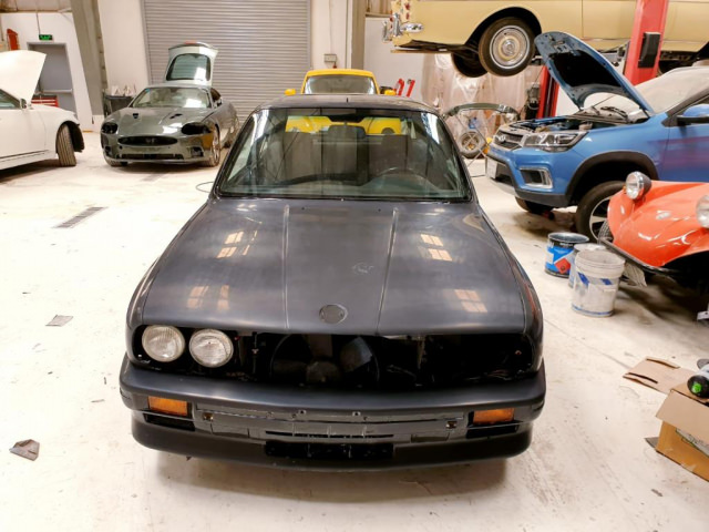

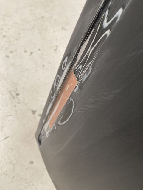

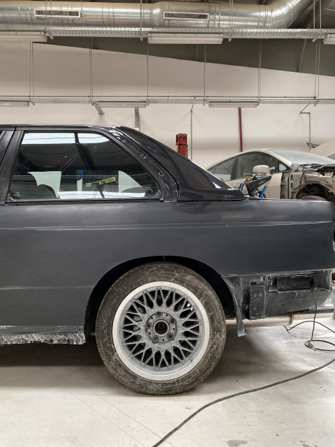

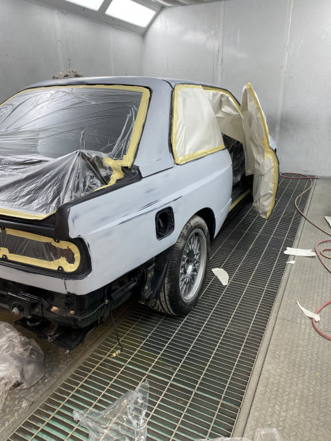

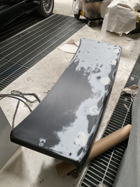

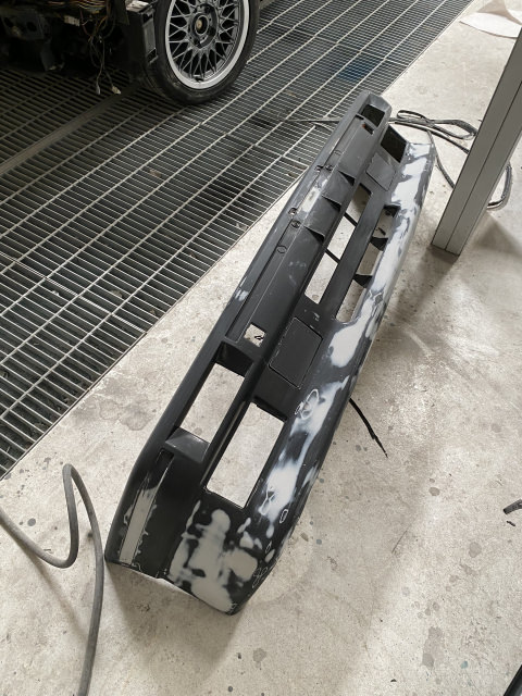

L'auto était globalement dans un bon état carrosserie, mais souffrait de trois défauts majeurs:
- un point de rouille en baie de pare-brise
- quelques pocs et rayures pas rattrapables
- et surtout des marques liées à de vieux autocollants, vernis passé, impossible à récupérer...
Je préfère toujours conserver une peinture au maximum mais là je n'avais pas vraiment le choix. J'ai aussi voulu en profiter pour démonter les ailes avant pour nettoyer / vérifier la présence de corrosion. Quasi rien par chance, c'est reparti pour un moment j'espère 😎

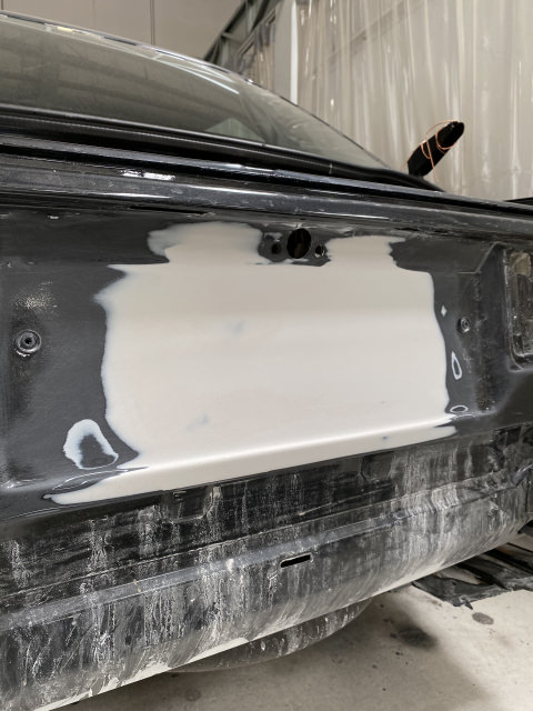

On en profite aussi pour la mettre en look Euro (virer les catadioptres sur les pare-chocs et reboucher les trous de fixation de plaque d'immat), et surtout je voulais enlever le look Evo2 que je n'aime pas trop (grosse lame avant rajoutée sur le pare-choc, et petite lame sur le bord de la malle sous l'aileron d'origine).
Voilà voilà... peinte et polie... la suite plus tard 🤓

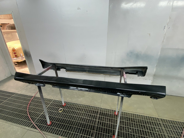

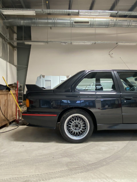

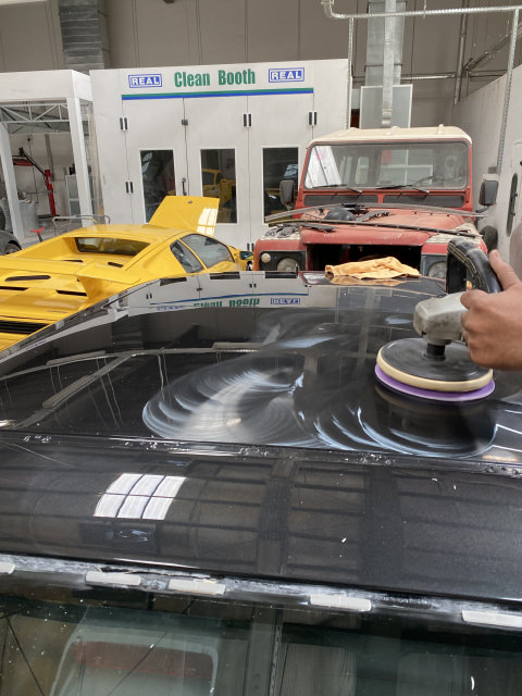

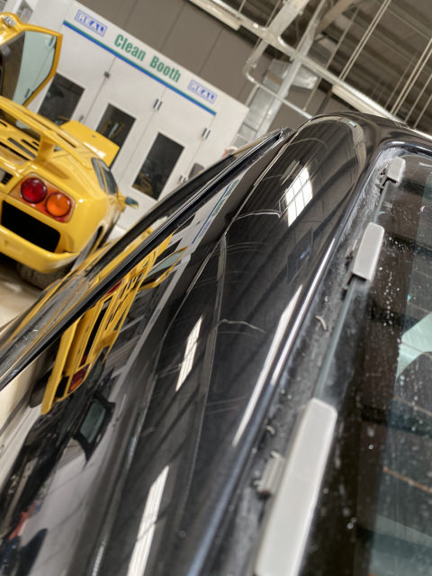

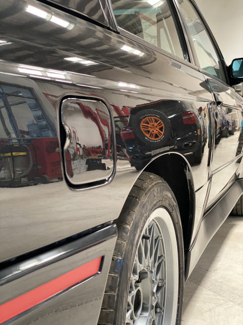

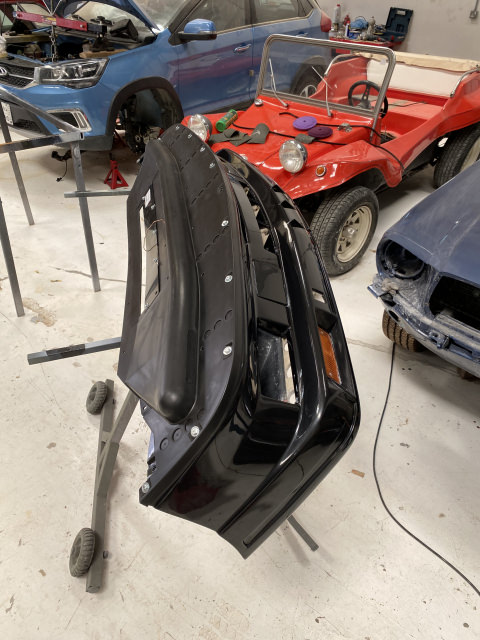

L'avantage du  Diamant Schwarz c'est qu'il est tellement métallisé que ça pardonne beaucoup plus qu'un noir vernis... 😎
On commence aussi à sortir les accessoires des cartons, et vous l'aurez compris, pour une fois je ne remets pas une auto 100% stock, du fait qu'elle soit un modèle US au départ, pas de remords, je la mets en look Sport Evo 🥰

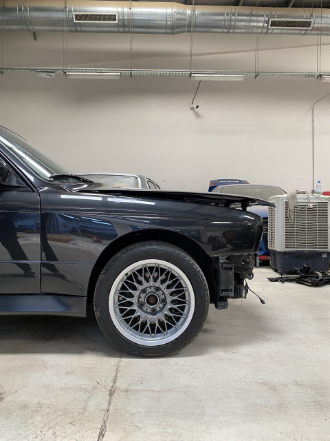

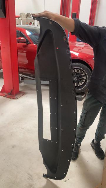

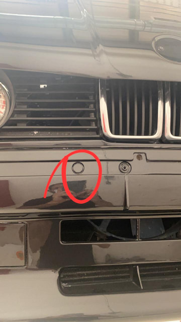

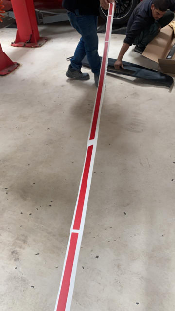

Après peinture du pare-choc avant on se rend compte qu'il y a des petits ronds, je ne sais pas à quoi il servent, probablement l'endroit où se visse le support de plaque avant, mais comme à terme l'auto aura une mini plaque qui sera posée au double face, on refait cette bande sur le PC avant en bouchant les trous, pour que le liseré rouge soit bien collé à plat 👌

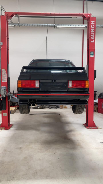

Autre bonne nouvelle, avec les supports moteur et supports de boite neufs, la ligne Super Sprint s'est alignée toute seule! 😍
Ca commence à prendre forme... 😎

Tu peu faire une photo du silenbloc arrière du silencieux?

Beau boulot 👍
On appel ça le poly lustré c'est le top !!pour un tel rendu c'est des heures de boulots  entre le ponçage et le passage de plusieurs grain de lustrage pour avoir ce résultat miroir 🥰 .
