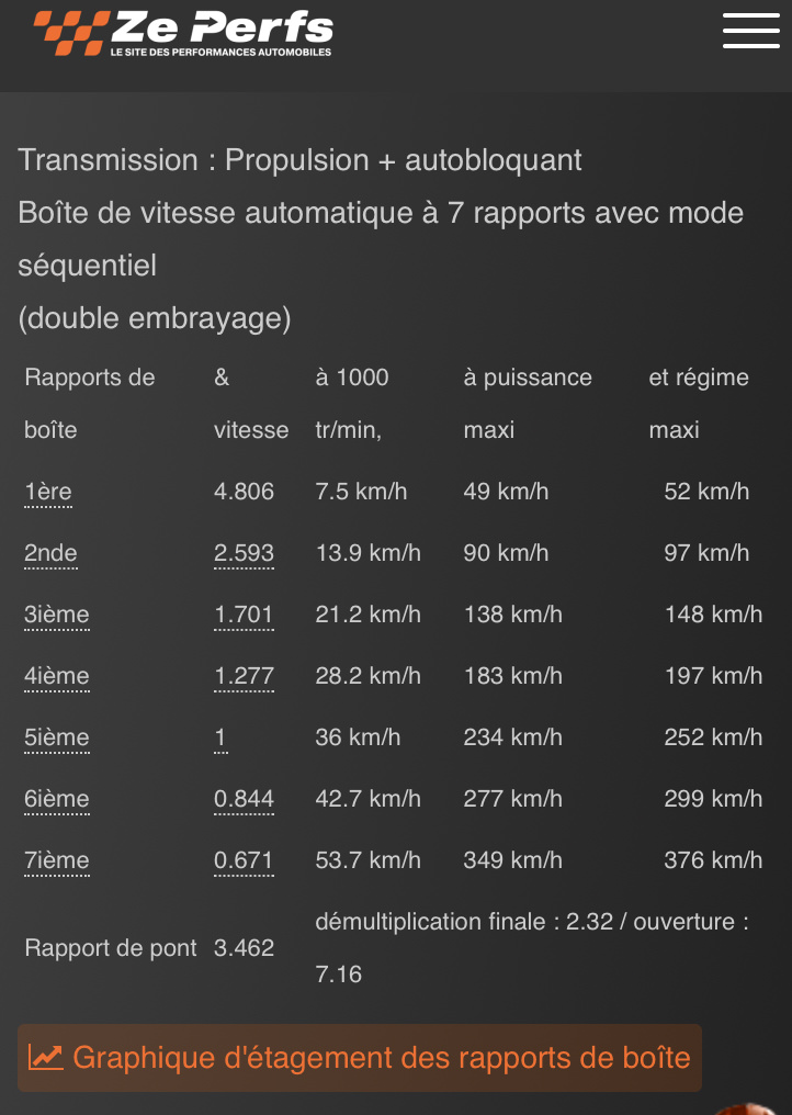

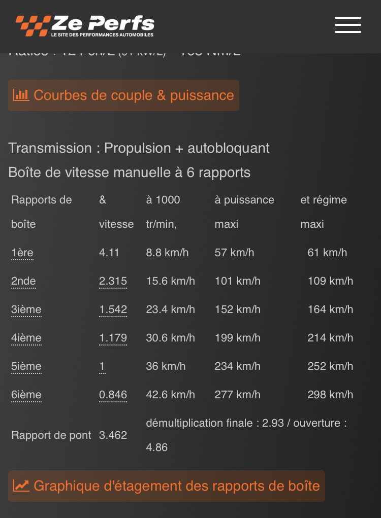

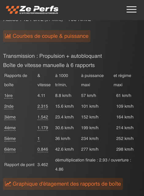

Bonjour a tous.
Est ce que quelqu'un aurait les rapports de boîte des bvm et dkg pour la M2c ?
Ainsi que du pont.
Merci a tous.

les boites manu et DKG sont identiques au M3 et M4 et le pont est le même mais le rapport je suis pas sur M2C c'est 3.46.
TYPE
6-speed manual transmission
MANUAL GEAR RATIOS – I / II / III
4.11 / 2.32 / 1.54
MANUAL GEAR RATIOS – IV / V / VI / R
1.18 / 1.00 / 0.85 / 3.73
MANUAL GEAR RATIOS – FINAL DRIVE RATIO
3.46
TYPE
7-speed M Double Clutch Transmission with Drivelogic
AUTOMATIC GEAR RATIOS – I / II / III
4.81 / 2.59 / 1.70
AUTOMATIC GEAR RATIOS – IV / V / VI
1.28 / 1.00 / 0.84
AUTOMATIC GEAR RATIOS – VII / R
0.67 / 4.17
AUTOMATIC GEAR RATIOS – FINAL DRIVE RATIO
3.46

Du coup la dkg sur autoroute doit nettement moins consommer.
