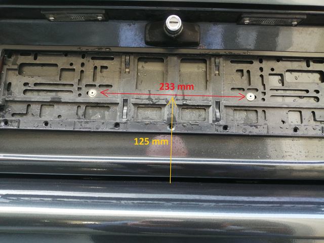

Ma E30 est une auto US donc pour la plaque arrière j'ai 4 trous moches (plaque format US) qui dépassent au dessus et en dessous de ma plaque (format Euro).
Auriez-vous une photo et/ou les cotes des trous de fixation sur une auto européenne? Je n'ai pas envie de percer n'importe où 😅

Salut à toi,
Donc:
entraxe perçages: 233 mm OU 176 mm des bords intérieurs des feux AR
Cote Z: à 125 mm du bord supérieur du parechoc.
Mon carrossier, n'a rien eu besoin de faire de ce coté là de l'auto, alors je suis presque sur que ce sont les perçages d'origine.
