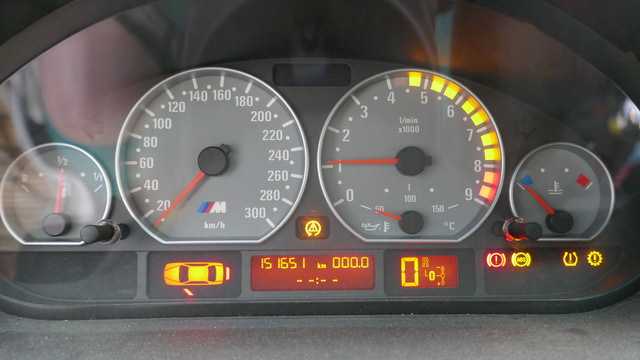

Posté(e) le 8 mars 20214 a comment_1061753 Mon tableau de bord est comme un sapin de Noël, tout ou presque est allumé en jaune + le compteur ne marche plus Voir photo

Posté(e) le 9 mars 20214 a comment_1061852 Sujet déplacé. bon sapin de Noël ... ou en est ta batterie ?? Sur e9x c’est une cause possible, sur E46 peut-être aussi?
Posté(e) le 9 mars 20214 a Auteur comment_1061871 La batterie est neuve, le diag semblait dire capteur ABS AR gauche HS, j'ai essayé de le démonter, impossible bloqué?? y a -t-il une autre solution, merci. J'ai vu aussi cette histoire de capteur de lacet mais ou se trouve-t-il??

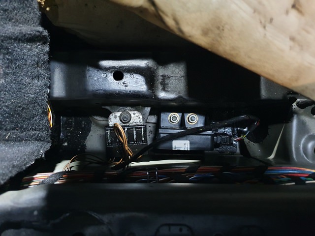

Posté(e) le 14 octobre 20213 a comment_1080416 Le capteur de lacet ce trouve sous la moquette du siège chauffeur et sa ressemble à sa: Il n'y en a qu'un seul, sur la photo c'est la vieille pièce et la nouvelle.
Posté(e) le 14 octobre 20213 a comment_1080417 Et si il est hs, il fait allumé le défaut antipatinage, abs et manque de pression pneumatiques. Dans mon cas, il était hs, je l'ai changé (commandé sur eBay vendeur anglais pour environ 90e je crois), j'ai fait un calibrage via ista et tout les défauts cité plus haut ont disparu. Essai de faire un calibrage quand même avant tout changement.
