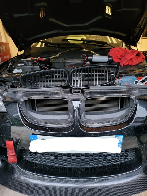

Pendant ce temps-là, on retire les nasaux pour préparer la mise en place des ram-air.
Fixes les biens car si c’est les mêmes que moi ça passe très près du radiateur et faut pas que ça vienne le toucher ;)
Le 14/11/2021 à 21:23, Jeje2626 a dit :
Ok je regarde bien au remontage 🙌

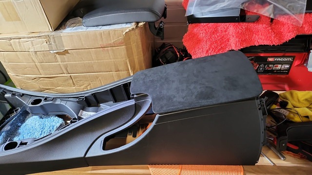

Montage d'un accoudoir type GTS de PSD Design.
c'est parti ça va cranter le level de finition... 🥰
Alors l'accoudoir....
moi j'en ai un qui coulisse, et mon coude repose juste au niveau du nerf ulnaire, la partie molle qui te donne des coups de jus...
donc je ne peux pas l'avancer pour reposer mon avant bras, et si je le recule, suis dans le vide
Je me demande à quoi il sert
donc oui mettre le même que l'ami Deno, donc juste beau
mal foutu ce système
On va raccourcir tout ça...

Vraiment joli cet accoudoir, et bien pour l'aileron.

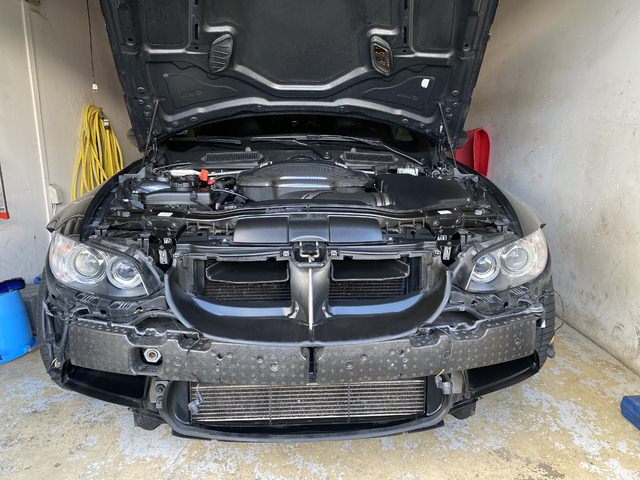

J'ai fini d'installer les ram air. C'est un peu chiant à faire tout seul, plus facile d'être deux.
Pour les calandres, je pense avoir trouvé une technique pas mal pour les retirer. Il faut enlever les clips du bas en passant les doigts entre les branchies. Ensuite on fait basculer la narine légèrement vers le ciel en jouant sur le plastique, juste le quoi laisser passer la main pour enlever les clips du haut.
Une fois remonté, c'est très discret.
