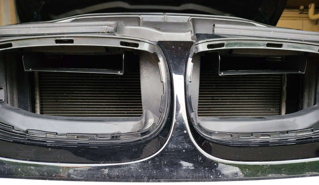

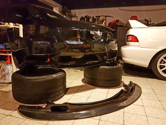

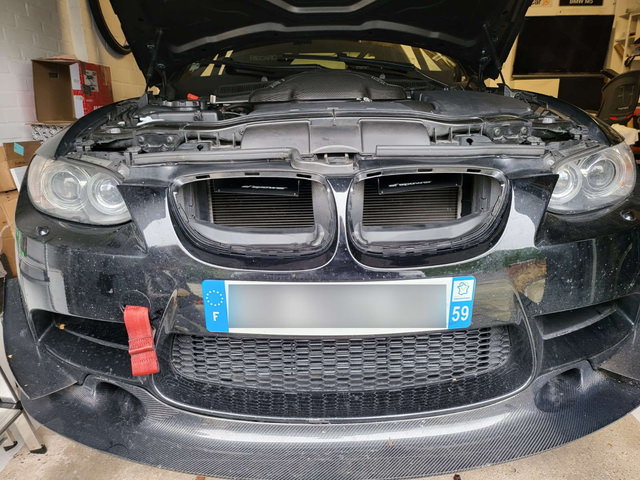

Questionne conne... ça aurait pas été plus simple de faire tomber le pare choc ?
Certes il y a le temps de démonter et remontage du PC, mais on y gagne pas sur la facilité à installer ces pièces ? (et de temps par conséquence)

Il y a 6 heures, I_KnOw a dit :
Ah si qu'elle est belle dans cette teinte ta caisse 😄
Je problème c'est qu'après se remonter le PC AV tout seul...
Pour la teinte, tu veux dire le noir moucheté moucheron? Teinte individual
bouah ça se fait bien de remonter un PC avant tout seul.
je le posais sur des pneus pour le mettre à hauteur des points de fixation afin de bien l'enquiller.
je préfère la teinte originale :lol:
il y a une heure, I_KnOw a dit :
Elle été belle quand même …ton ex.
ça va bien tout seul le remontage du PC
tu le fixe au milieu avec une vis et puis ça le fait
Ok bon à savoir pour la prochaine fois. 👍

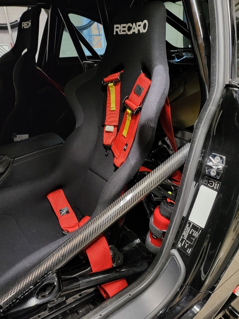

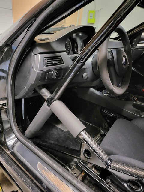

En attendant des pièces, on améliore le confort.
Sur piste le genou gauche tape dans l'arceau et à la fin d'une journée c'est gênant pendant une semaine.
J'ai fais plusieurs essais avec des isolants pour tuyau de plomberie. Le meilleur que j'ai trouvé c'est ceux avec une bande autocollante sur les conseils de @Nakamiki
@Nakamikitu vois je me rapproche d'une GT
oui je vois ca, tu te vautre dans le confort….a quand les porte gobelets 😂?
J'ai le même problème de douleurs après une journée, je veux bien un lien pour les mousses et les revêtement carbone, merci !
Ces ont des mousses de calfeutrages de tuyaux. Soit en rouleaux de 5 ou 6cm’délarge, soit en tubes fendus. Avec revêtement autocollant intérieur.
je suis sur que notre @theplumber connais ca par coeur et saura te donner une ref plus precise.
Oui par déformation professionnelle .
Tu as mis du calorifuge de type "Armaflex" que l'on installe plus communément  pour isoler les tuyauteriesde chauffage ou de plomberie.
af-armaflex.pdf (armacell.com)
Comme on peut le voir sur la fiche technique, on peut en avoir de différents diamètres, de différentes épaisseurs et type (manchon, auto-adhésif...). Pour info, il est incombustible (classement au feu à contrôler !).
Après, je mettrais 2 limites à l'usage dans une auto de piste:
- la mousse est plutôt légère et donc d'une efficacité très relative en cas de choc !
- la résistance dans le temps (fragile).
Pour info, même si j'ai quelques cartons d'Armafex à dipo dans l'atelier, j'ai commandé des mousses d'arceau FIA chez un marchand de pièces racing. Bon c'est pas le même prix mais la qualité est là (épaisseur / densité de la mousse / résistance au frottement) !
Mousse de protection d'arceau 910 mm | RRS spécialiste du sport automobile (rrs-direct.com)
Avec 2 serflex pour que cela tienne bien !

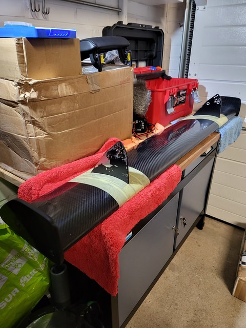

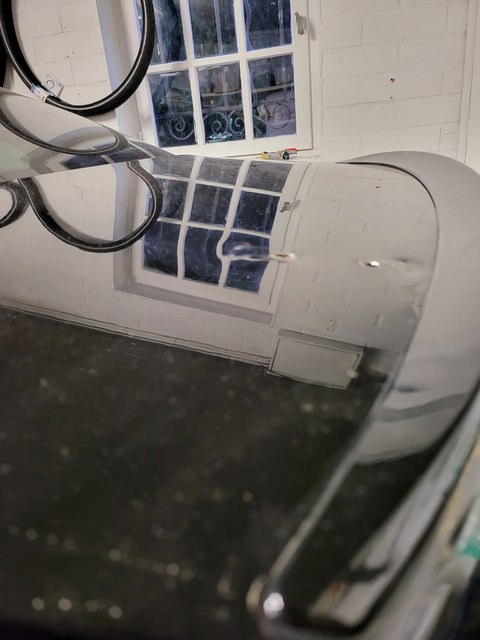

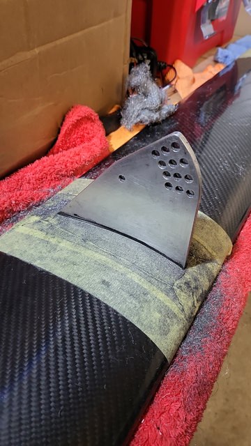

On démonte l'aileron pour repeindre proprement20211127_155425.thumb.jpg.091a13e51345bb8cfba4bdc4a8732cd5.jpg
On voit bien l'appui de l'aileron sur la malle.

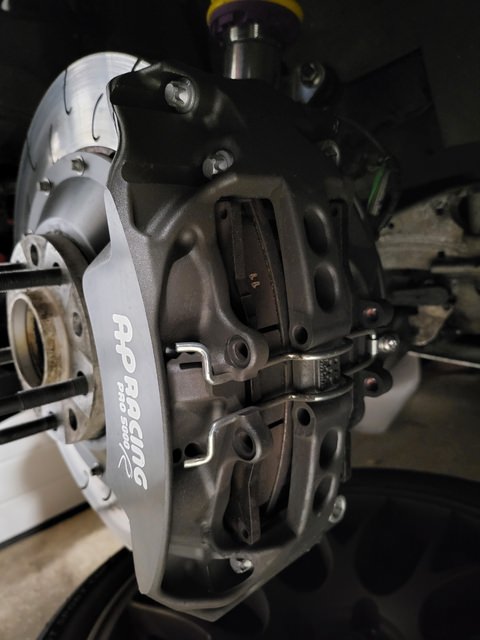

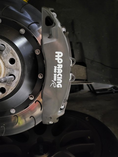

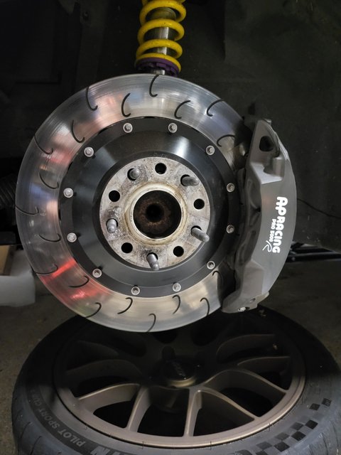

Et quelques photos des pro 5000R parce que c'est beau

t'as fait des tests de peinture sur tes disques ????😆
