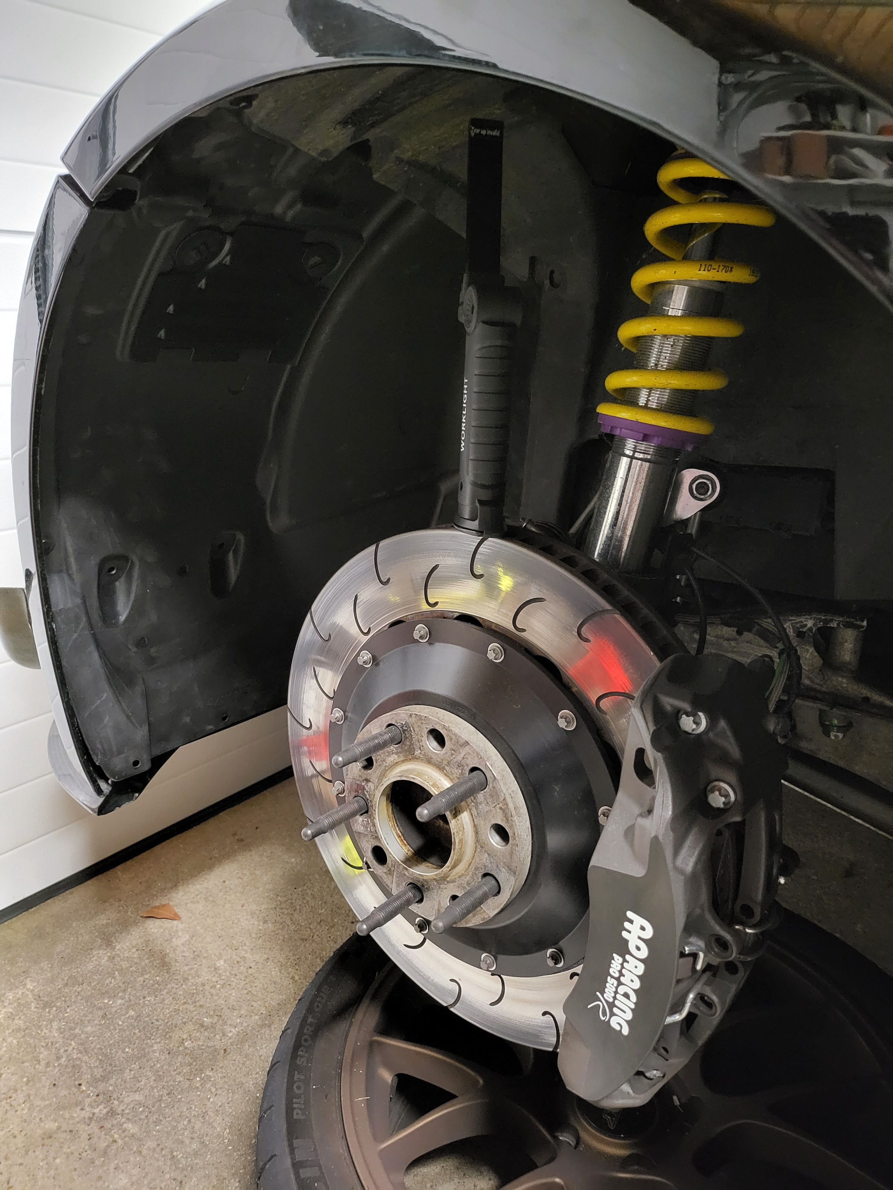

en parlant de passage de roue, mes pneus frottent dedans en braquant, faudrait que je regarde pourquoi

il y a 41 minutes, krouny a dit :
si tu as calé,et augmenté la taille des pneus, le rebord de flanc intérieur du pneu vient frotter sur le passage de roue du parechoc en braquant au max.
Ca c'est valable pour ma E46, et je pense que le schéma est le même pour toutes les autres.
oui 16mm devant et 255 en OEM359
En 18 en 265x35 on doit avoir un diametre un poil inferieur. Sauf en augmentant la chasse,,ca frotte pas.
il y a 45 minutes, krouny a dit :
c'est pas du 245/40/18 devant sur la E92 ? t'as monté quoi exactement ?
il y a 15 minutes, Nakamiki a dit :
oui, c'est d'ailleurs bien chiant avec les DSC, sauf si t'es en square set, ce qui est mon cas maintenant.
Ca depend certains sont plus sensibles que d autre, ca se joue a pas grand chose, en hors maxi c est sensible, hors mini ca passait sur la milf
de toutes façons, dès que y'a plus d'1 cm de diamètre d'écart entre AV et AR , ça fout le bronx dans le DSC.
255 35 19 et 275 35 19 en cup2
avec 16 devant et 10 derriere
deavant ça frotte en braquant au max et derriere un poil lors des grosses compressions (ça frotouille a l'attache du PC) mais les pneus ne sont pas marqués c'est léger léger

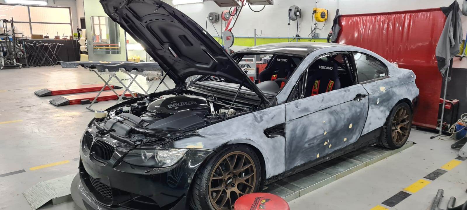

  • 4 semaines plus tard...
ouhlà, grands travaux!!!
Bon on voit souvent la grosse.. Mais la plus petite, elle fait quoi? Elle hiberne? Elle se la coule douce au fond du garage?
:lol:
Suppression de la peinture …5kg de gagné
