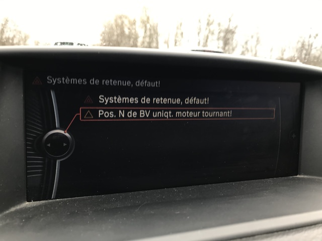

Bonjour à tous
je poste pour un ami qui a une 135i de 2011 ( un peu préparé 420cv)
je sais que c’est pas le bon topic mais le souci est apparu lorsqu’il m’a emmené chercher ma M2, donc solidarité exige ...et je pense que la communauté est large d’esprit 😁

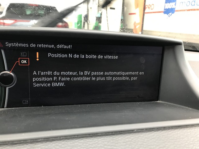

Donc en s’arrêtant sur une aire d’autoroute le défaut ci dessous s’est affiché, quelqu’un a une idée du souci ?
Par avance merci pour vos réponses !

J'ai eu exactement le même problème sur mon ex 135i coupé DKG. C'est une petite pièce dans la boite de vitesse qui permet de vérouiller la boite et immobiliser la voiture quand la position P est engagée si je ne me trompe pas.
Pièce changée sous garantie dans mon cas (au départ ils pensaient devoir remplacer la boite complète car la pièce seule n'existait pas encore...)
Aucune idée du tarif mais passage au garage obligatoire.
