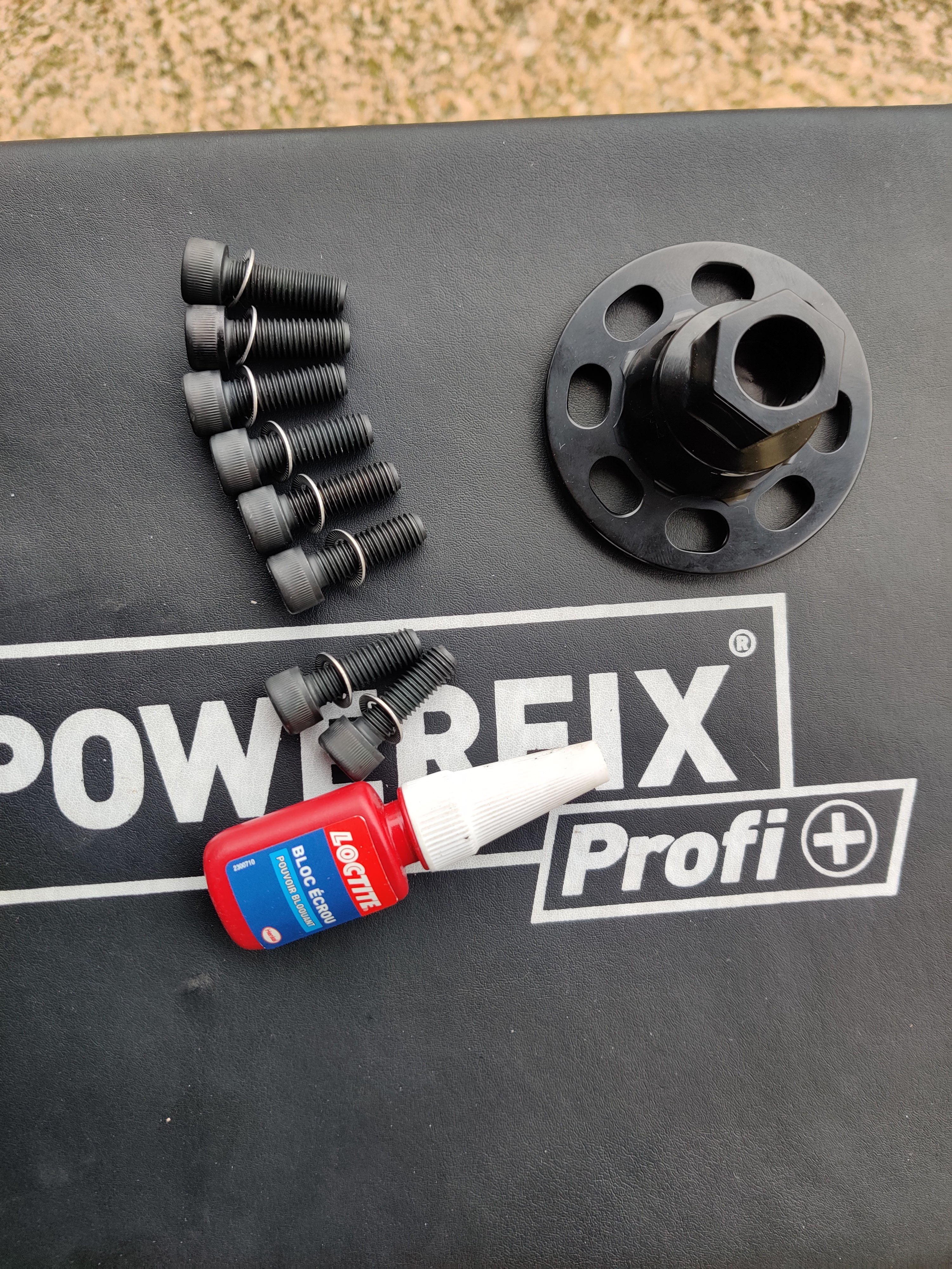

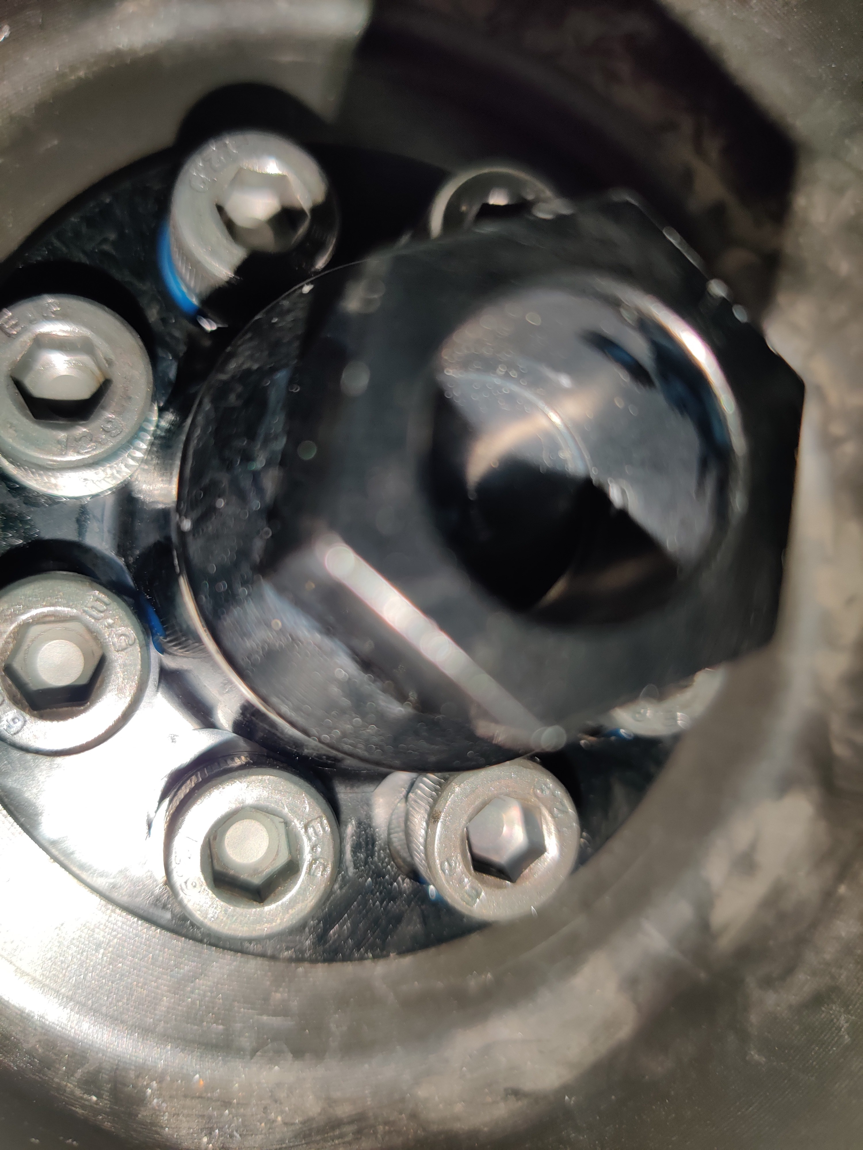

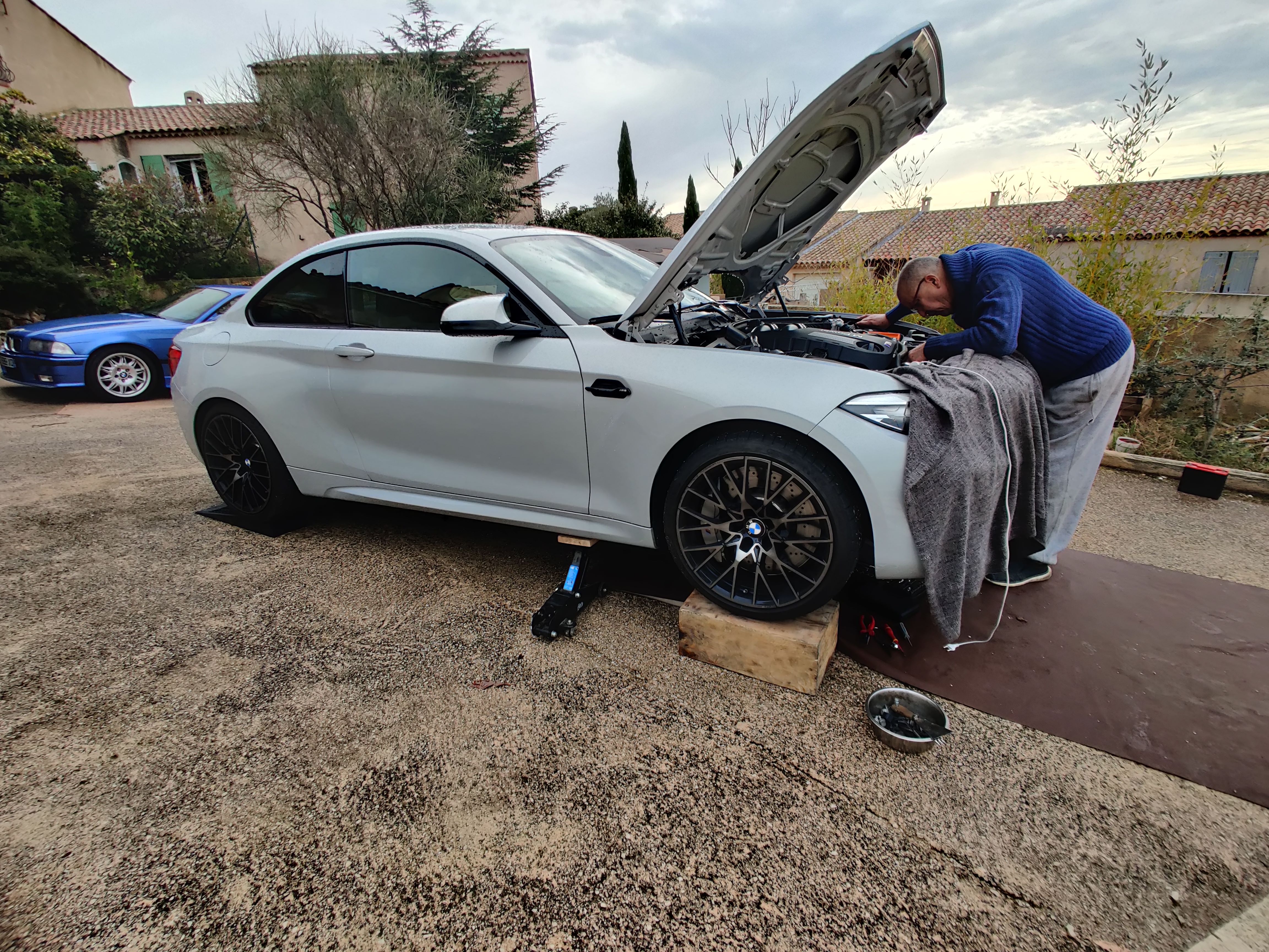

Je me suis enfin décidé à monter la cale de vilebrequin.
Et bien, sans pont c est bien chiant à faire, mais bon, ça se fait...

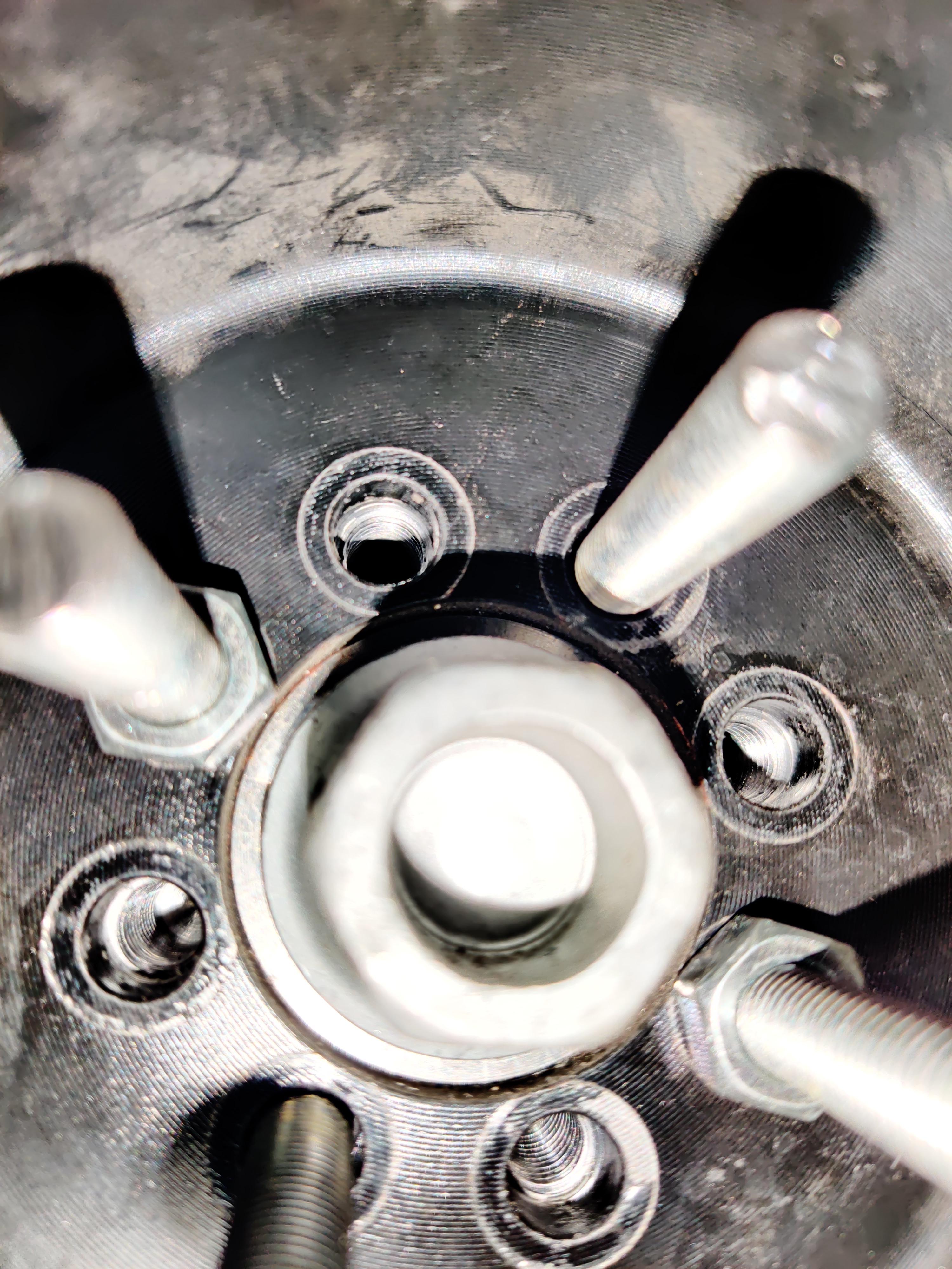

Pour éviter que la poulie ne bouge, j ai mis des tiges filetées pour bloquer.
Ensuite loctite, bloquage à 35Nm et remontage....
Et pour la première fois de toute ma vie, une fois le remontage terminé je n'avais aucune vis restante !!! 🤣🤣🤣
