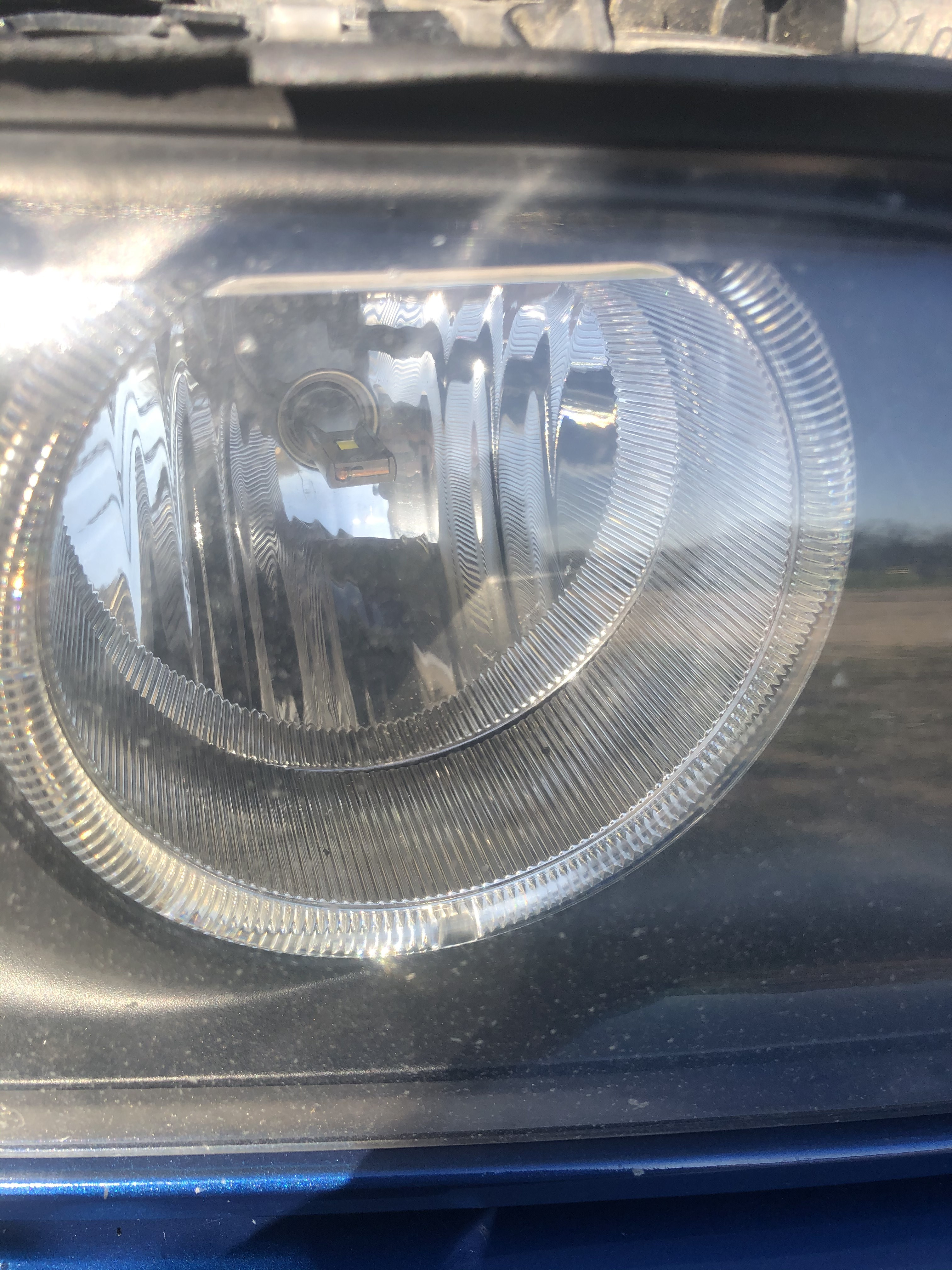

- Ajout de feux de route LED 9000 lumens, ça sert à rien mais c'est pour les "batailles lasers" avec les gars du coin qui confondent feux de route et feux de croisement en passant par les antibrouillards

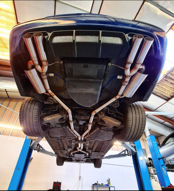

Je reviens de chez Proweld avec la belle, ça chante très très fort...
La ligne est décata sans intermédiaire et en inox.
L'opération comprenait : Un XPipe  avec un système de by-pass à valves aux silencieux.
Valves fermées, le flux est redirigé vers un silencieux de taille réduite, le son est très sympa sans pour autant être extrême.
Valves ouvertes, le flux est est libre depuis le collecteur d'échappement (straight piped) et là c'est la guerre atomique.
Tout se gère depuis une télécommande très simple et robuste.
Je recommande très fortement, ce sont vraiment des orfèvres les types.

Salut ... jolie son , vitorelli fait la même chose en région lyonnaise mais il demande 2700€ , t en as eu pour combien ... sans indiscrétion

Personnellement je trouve le son vraiment trop abusé en full libre... c'est une berline E39... pas une nascar... mais c'est juste mon avis 🙃
Question performances? J'ai toujours entendu dire que c'était contre productif de passer en full libre parce que les moteurs étaient étudiés pour avoir une contre pression au niveau des gaz d'échappements... intox ?
Pas de résonance désagréable sans x-pipe ?

J ai hésité aussi, j ai fait le tour des vitorelli, proweld etc...
et apres avoir entendu des video ( qui sont loin de la réalité) et un voiture en vraie que j avais entendu en vidéo aussi je me suis fait mon avis = fort ne veux pas forcément dire qualitatif ni agreable à l oreille a mon goût ( ou ce que je recherche peu importe...)
je suis parti sur un eisenmann Race pour ma part.
oula c'est vraiment fort en direct !!

La ligne m'est revenue à un peu moins de 2K.
J'ai bien un X-Pipe, donc pas de résonances à régime stabilisé. Il permet tout de même un meilleur flux avec un minimum de compression. A savoir que, d'origine, les collecteurs d'échappement sont sous dimensionnés et emmagasinent beaucoup de chaleur. Le mieux étant d'augmenter le diamètre de ceux ci et en INOX de préférence.
Je n'ai pas noté une perte ou un gain, quel qu'il soit il doit être difficile à percevoir car minime.
L'avantage des clapets c'est vraiment de libérer le S62 en exploitant le moindre décibel de la large bande de ce moteur sans que ce soit une saturation inaudible.
J'avais mis une ligne "Racing" décata sur ma 996, c'était les 24H du Mans... insupportable car la ligne est très courte... En comparaison, la ligne de la E39 fait des kilomètres.
Concernant le CT, je ne me fais pas de bile... et malgré l'absence de catalyseurs, avec le E85 je passe tranquillement la pollution (à condition d'amener la voiture chaude).
