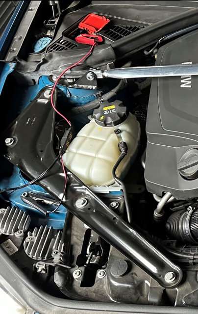

Si tu te branches sur la batterie, place bien le moins au niveau du câble sur le plancher du coffre. Que l'auto sache que la batterie se recharge. Sinon ton électronique ne va pas tout piger. @Quenotte explique tout ça dans un post.
