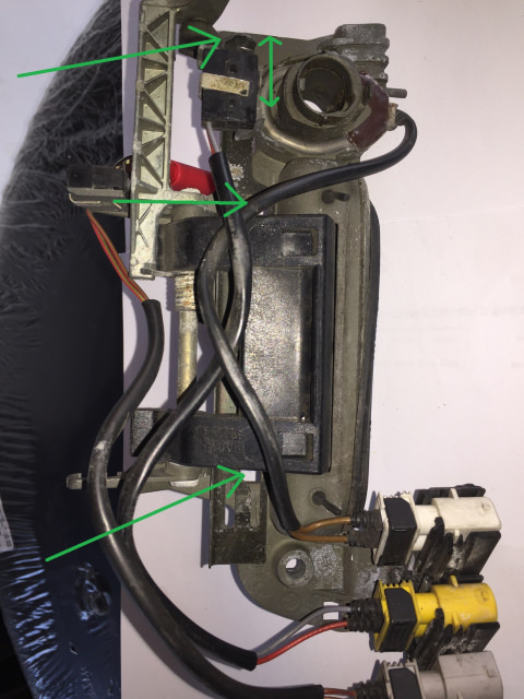

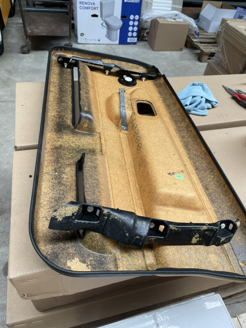

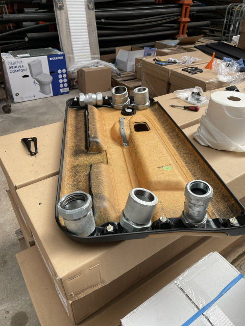

la pièce neuve avec ses deux ergots

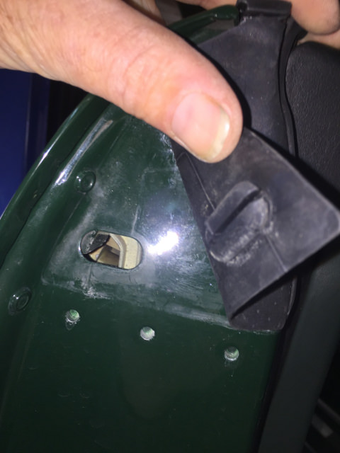

l'endroit ou il va falloir agir :

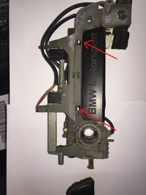

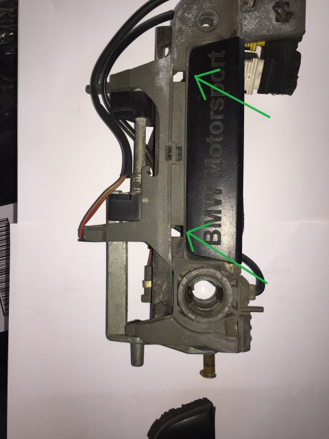

comment ça marche ... il y a un verrouillage à coulisseau :
ouvert ...
fermé ...

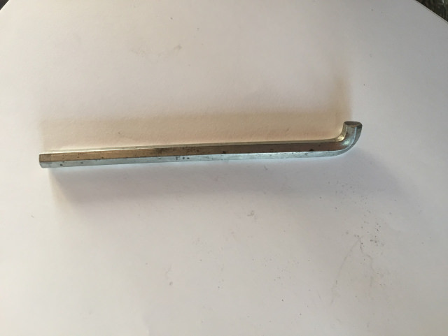

l'outil que je me suis fabriqué ... une clé alen de 6 tronquée ...

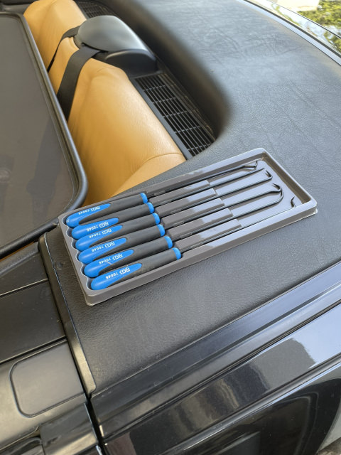

Oui exactement une pointe à tracer un peux tordu m’est bien utile
par contre celui sous la poignée (pas du cache) entre le panneau et la poignée t’obliges à tout déposer

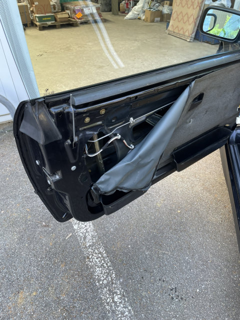

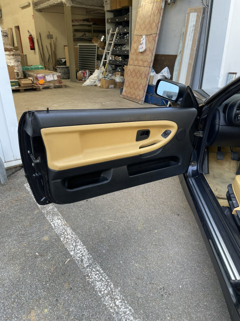

Bon bah malgré le topics, je n'ai pas réussi à le remettre sans démonter l'habillage de porte sur la 328...
Mauvais outillage surement !
J'ai dû déposer le panneau de porte pour accéder à la glissière !
C'était un mal pour un bien car il commençait à faire la "gueule" enfin à se décoller
Avec peu de colle néoprène !
Cela est reparti le temps que les habillades ne se décollent de manière irrémédiable !
