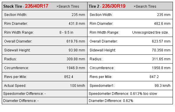

si tu prends 2 hauteurs de flancs en dessous avec la même largeur tu ne changeras quasiment rien au niveau démultiplication, et si tu ne prends pas des jantes en plomb et que tu garde la même largeur, tes performances ne changeront pas. la différence sera au niveau confort et tenue de route, des 30 sont plus rigides que des 40 et surtout au niveau du look :mad:

le poids de la jante est plus lourd en 19 que en 17 donc perte de performance même si tu reste dans les même demultiplucation

pas sur du tout, ca dépend de la marque et du modèle, et en plus le pneu est plus léger :mad:

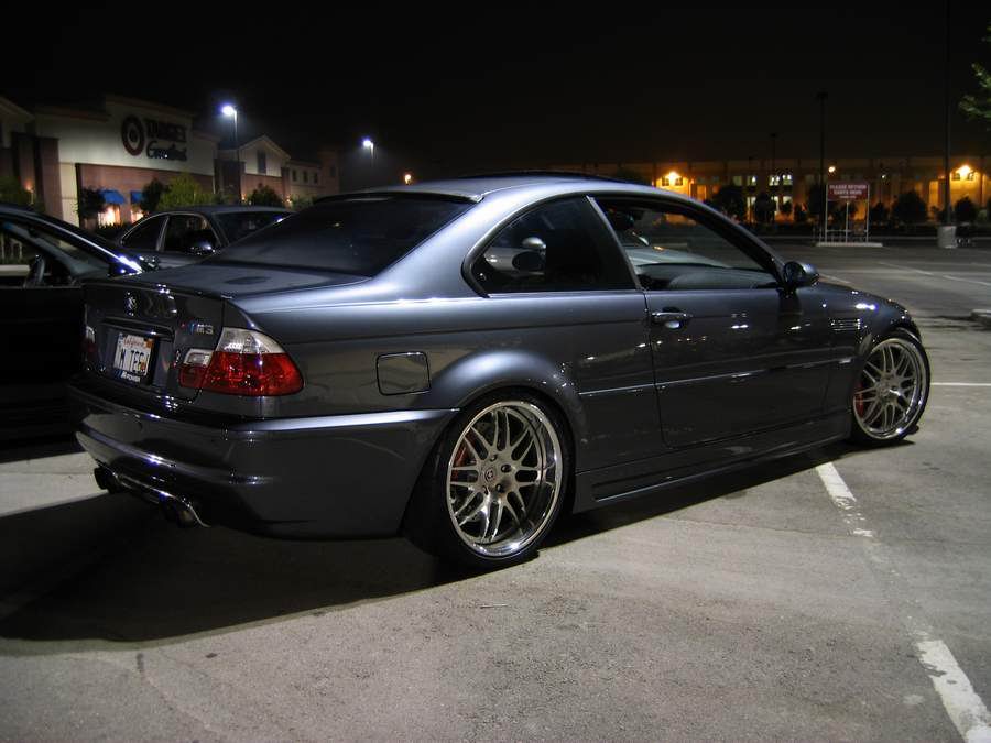

j'ai posté les ref dans le topic approprie quand je les aient recus les infos du fabriquant...
Marque: HRE, modèle 449R, taille 10x19
t'as des HRE M3lelena j'etais persuadé que c'etait des Hamann Anniversary !
j'adore les jantes HRE elle sont magnifique je trouve :
minihttp://www.motorsport-passion.com/files/73_1130436522.jpg
comment_81228
merci l'amigo, effectivement tu n'es pas la première personne a confondre mes jantes avec des hamann Anniversary. ce modèle de HRE rest relativement peu repandu nos amis ricains preferent d'autres modeles de la gamme ou des SSR ou des BBS. multi rayon c'est mon truc :mad:
