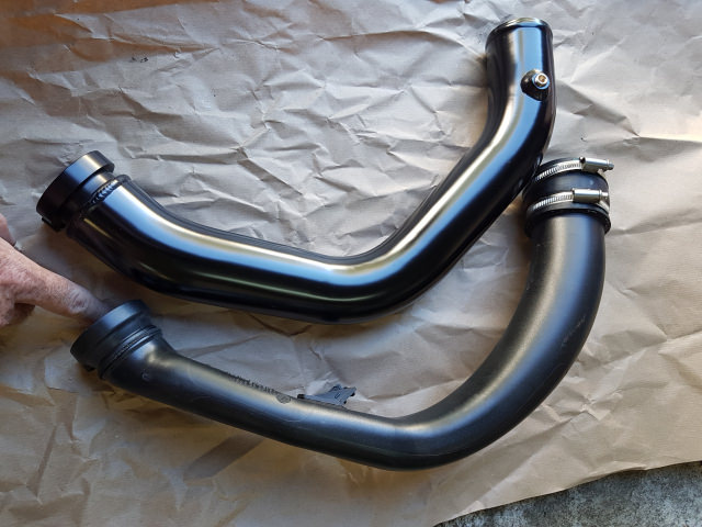

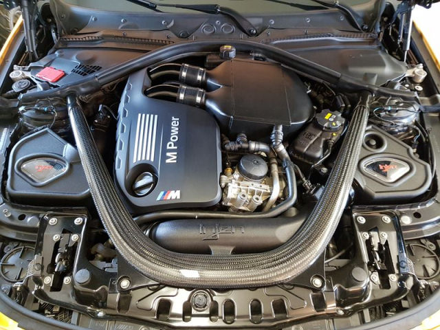

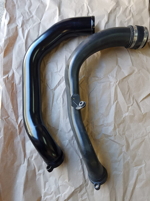

Posté(e) le 16 mai 20214 a comment_1068982 Je suis en stage 2 depuis ce début d'année, j'ai effectivement remplacé mes charge et boost pipe.

Posté(e) le 16 mai 20214 a comment_1068989 Oui j'ai évidemment le renfort de poulie, je suis passé directement de stock au stage 2. Les charge et boost pipe sont en plastiques et ont tendance à se fissurer, qui plus est leur forme peut freiner l'écoulement de l'air de sural.
