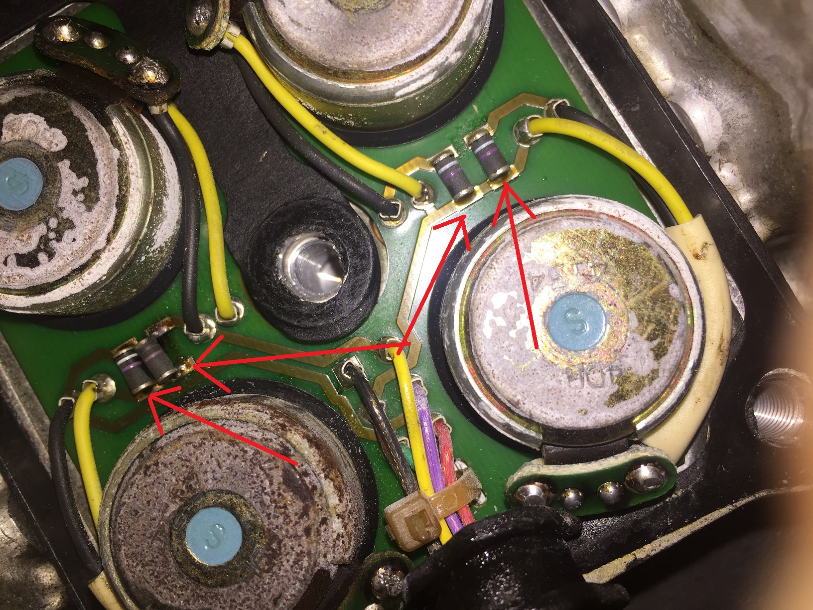

Electrovanne de vanos s62 ca ?
Aucun idee des bidules par contre...

Il y a 1 heure, Nakamiki a dit :

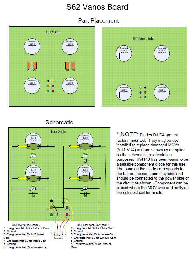

oui , S62 et comme tu peu voir y'a un des 4 composant qui est un peu malade ... le deuxiemeet si replacer un composant à surement moins de 1€ evite d'acheter un set d'electrovannes à 1274€ ht ...

il y a 14 minutes, Noir a dit :
on dirait des résistance surtout avec les anneaux de couleur dessus.
oui , mais en genéral une résistance , y'a largement plus de 2 anneaux ...
