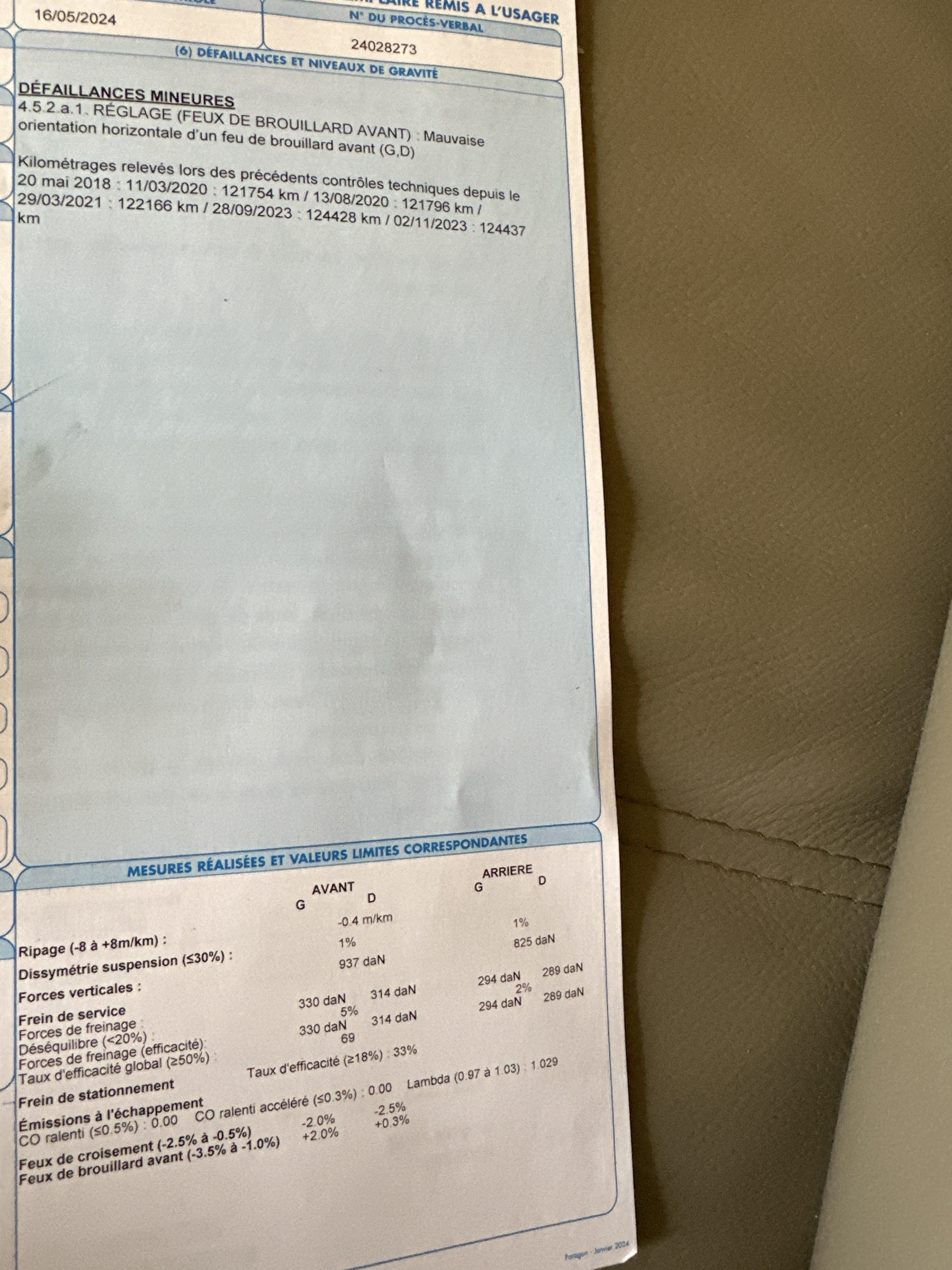

Bon le bilan …
bhein CT pas mal pour son âge ….
J'aurai pu le parier avant de savoir, vive les défauts anti brouillards.
Et y sont neufs les deux …
balek comme on dit chez nous.
tu les fais toujours deux fois tes CT ? :)
Seulement quand je fais monter ma ligne chez Speedworks.
edit: y avait des fuites partout résultat pollution dans les choux

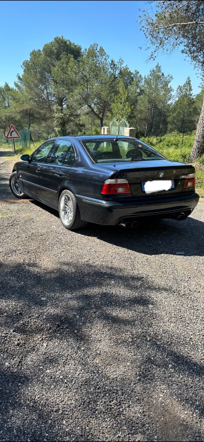

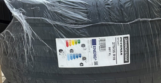

va falloir que je fasse monter ca:
image.thumb.png.a1bcc9675966a4d3f75e50d14a121fb2.pngD'ailleurs ci quelqu'un veut mes PS4, je les file y ont peu de kilomètres 2500 environs et sont de 2020 de mémoire(le DOT).
je sais pas l'usure je regarderai.
