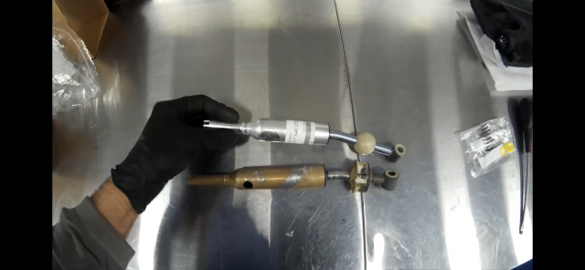

c’est vraiment mieux, le mouvement pour changer les vitesses est moins grand car la distance entre la boule et l’axe qui se connecte à la tringlerie est un peu plus longue.
 le pommeau est un petit peu plus bas car la tige est un peu plus courte.
j’aime bien ça garde l’aspect origine et c’est bien plus précis pour les changements de rapports.

C’est compliqué à faire ?
Franchement non, c’est juste l’accès avec les catas au milieu, pour remettre le circlips.
mais même en se faisant chier ça mets 30mins en tout. Faut soulever la voiture assez haut pour passer dessous, ça dépend de la morphologie de chacun😅... mais rien de fou.
j’ai commande les pièces sur leebmann, tout est disponible impeccable 👌.
les vidéos YouTube sur le sujet sont assez précises, c’est très simple faut juste pas se prendre le pommeau dans la tronche en l’enlevant mais ça c’est comme sur toutes les bmw Manu 😅
Après avoir fini ma grosse révision, Je suis allé faire un petit tour de M5 sur mes routes départementales de promenade  …cet après-midi.
Dans la configuration actuelle donc 100% stock sauf le shifter de e60.

1 hour ago, pack m said:
Salut
t as acheté quoi comme pièces exactement... t en as eu pour combien ? Merci
25117571899 le levier 545/550i  107.27 euros
25117571899 circlips 1.63 euros(tu peux re utiliser l’ancien mais pour le prix...)
25111220600 liaison rotule 12.17 euros
les rondelles il n.y en a pas besoin le shifter fait déjà 19.7mm à la base de celui ci sans rondelles; et le shifter E39 fait 19.7mm de large avec les deux rondelles jaune.

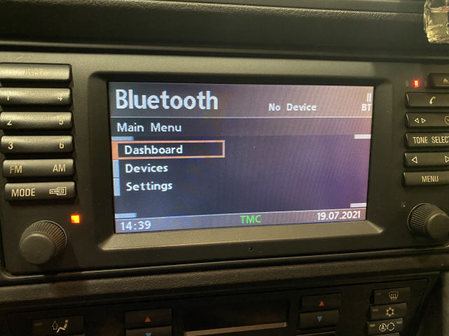

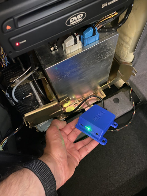

Installation du bluebus
Bienvenue au 21ieme siècle 😎
