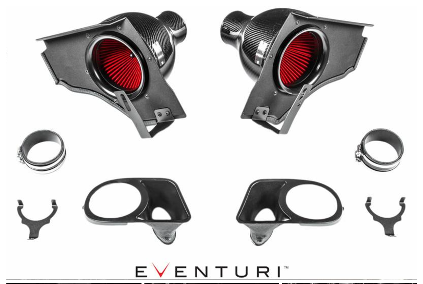

  • Xmas is coming 🥰 Edit: même pour une durite d'embrayage je suis comme un gosse 😅
