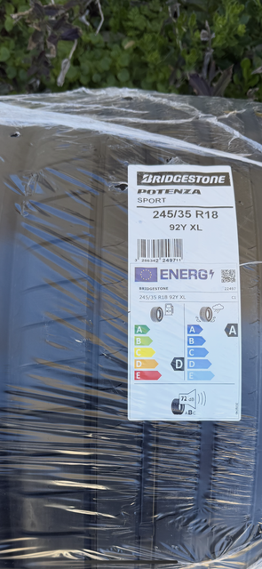

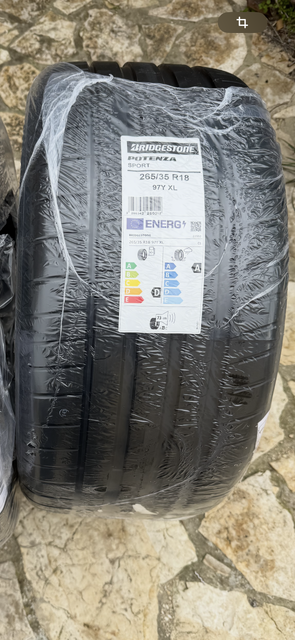

première livraison de monte de délinquants
Il y a 1 heure, KOOMICHRIS a dit :
Monte ça à l'arrière comme ça tu vas drifter à l'aise 🤩

la monte arrière que tu as acheté c'est la monte de toutes les E39 pack M ou sport en 18" sauf la M5 bien sur, ça devrait pas te changer grand chose,
moi je trouve déjà qu'en 275 d'origine ça motrice pas grand chose sur la mienne avec les michelin ou dunlop que j'ai, alors moins large j'aurais pas tenté,
à voir à l'usage, à l'avant oui pourquoi pas, mais sans réel intérêt pour ma part

C’est pour réduire la différence de largeur entre devant et derrière et mettre du 275 sur du 9 pouces je trouve ça con et le 245 mais en 35 c’est pour voir si ça améliore un peu la sensation au changement de cap. Et si ça fait rien je remets les style 65…
y’a pas mort d’homme mais à la base sur les bmw M j’aime pas quand y’a plus de 2 tailles en largeur d’écart entre l’avant et l'arriere. sur les E39 et les E46 par exemples d’ailleurs bmw a changé ça avec le temps (et si je ne me trompe pas sur E36 3.2l c'etait aussi 2 tailles 225 et 245, c'est apres que c'est parti en vrille...)
pour la motricité je pense ça ira ces pneus on un grip convenable en monte d’origine.
