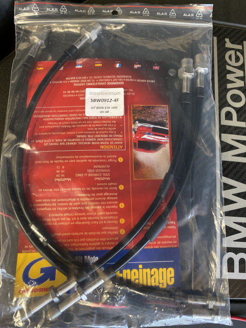

Question freins d’ailleurs je souhaite remplacer mes durites par des avias.. ça arrive très bientôt 😊
mais je cherche les deux petites durites qui partent de la centrale abs.. en avia.
autrement ça va juste servir à rien de mettre mes tant désirées durites avia au 4 coins.
quelqu’un saurait où je peux me procurer ça sans me prendre la tête à faire une commande Taylor made etc.. ?

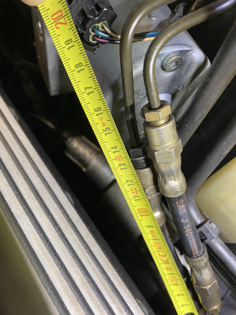

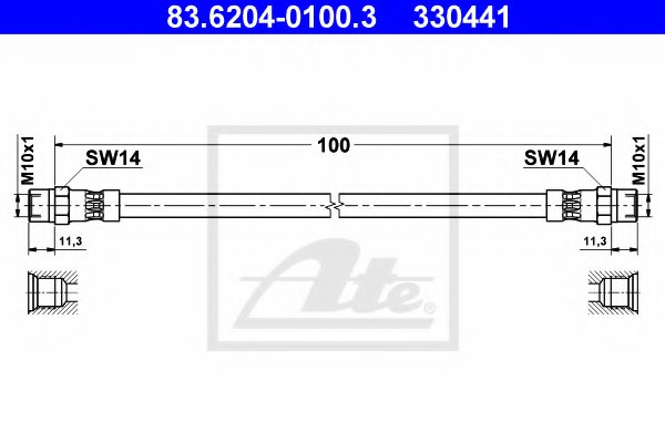

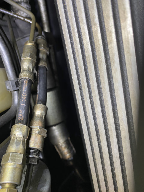

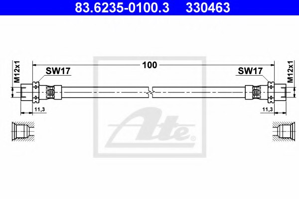

Merci 🙏
J’ai mesuré c’est bien ça 100mm entre « écrou «  et +\- 125mm hors tout comme sur le dessin ATE .
bon mon instrument de mesure .. c’est plus pour les maçons..
Je suis pas pressé aucun soucis.
Dis moi pour mes modalités je suis grave intéressé 😇
Car ces deux petites durites vont faire « fusibles » prendre toute la déformation vu que les autres sont pas prêtes de bouger 😅

il semblerait que avec le temps , si ces durites sont endommagées et une grosse fuite, il y a une possibilité d’incendie vu la proximité du collecteur du banc de cylindres droit
