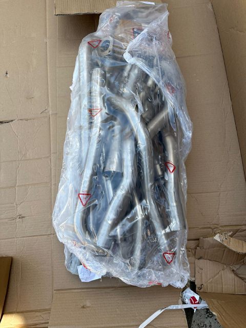

  • Bon j’ai ramené même the GOAT … un régal. Pis J’ai fait pete mon seuil de portail et redescendu de 50mm résultat les collecteurs SS touche plus 😇 Édit: 126000kms ….

Je vais quand même chercher si je trouve pas un garage (assez fou et assez près) qui veut bien me monter tout ca….
au plus je regarde de vidéos sur l’installation de ces collecteurs au plus ma motivation brille par son absence.
je vais me faire mes joints de caches culbuts en détente et deux bricoles d’abord… mais elle va pas revenir de suite là motiv.
faut soulever legement le bloc pour les faire, et y'a pas mal de démontage pour laisser la place. c'est plus les OEM qui sont chiant à sortir.
les collecteurs à 2, quand tu sais un peu faire = env 10H à 12H de taf.
Je suis sûr que @Goethe27 voudra bien te les faire moyennant un calin.
Il avait adoré faire les miens :nickel5:

ça va, une E36 ça se fait bien comparée a une E39, avec un pont j'avais fait les miens en une grosse apres midi de mémoire
Merci le soufflet cassé qui m'a obligé à commander des supersprint à l'époque, la vie est injuste...  hein chérie ? 😇

Rien que de penser à devoir remonter la ligne me file des boutons...
ça va, la ligne ça se fait bien, les collecteurs c'est une autre histoire...
Vu comme j'en ai chier, seul, par terre, a remettre la ligne, si les collecteurs c'est pire faite moi bien penser à ne jamais les changer
Pourtant avec la ligne en plusieurs partie ça se fait.
je viens de faire celle de la rs4 sur rampes et c’est exactement pareil que sur la M5

Sauf que sur m5 E39 les vis des cata sont 100% accessibles, enlever les cata sur une rs4 c’est une put***n de mission, c’est pour ça que ce n’est pas en 1 seul morceau
j’ai démonté 2 fois la ligne sur la E39 tout seul pour faire le joint homocinétique du pont et le roulement du palier central sans aucun soucis 😉

Mon. Point c’était pour monter une demi ligne performance, avec des outils simple et par terre ça passe E39 faut couper…, j’avais fait l’erreur moi même a mettre cette merde de milltek sur le rs4 par terre  comme un gitan… mais bon c’était en 2009….
