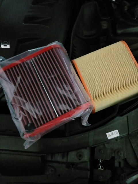

En ce jour montage d'un petit filtre qui sert a rien mais qu'ont installe quasi toussent 😂

Je confirme ça sert à rien 😉
il y a 46 minutes, krouny a dit :
1 ou 2 cv sur un banc et une filtration bien moins bonne de l'air aspirée
A prendre en compte:
- nettoyage plus régulier (après cela dépend bien entendu de l'usage de l'auto)
- encrassement et dégradation du débitmètre (attention après le nettoyage à pas trop graisser le filtre et à le laisser sécher avant de rouler enfin suivre les instructions
Un bon filtre OEM d'un fabriquant reconnu, il n'y a pas grand chose de mieux pour une auto dites routière !
Enfin pour moi c'est plus du tuning qu'autre chose !
Il y a 2 heures, theplumber a dit :
Tu a raison j'ai hésité et craqué comme un débil🤷

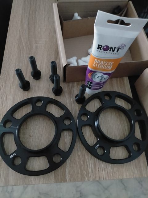

  • 4 mois plus tard...
En fin arriver mes ellargisseurs de voie après des déboires entre rupture de Stock merci Covid 🤗
Montage peut être demain si tout va bien 👍
Il y a 3 heures, GEBm3 a dit :
quel marque et quelle largeur?
ART MOTOREN 16/12👍
