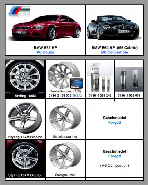

Comme wilo a part te dire c'est du bi-ton et gris ...
Tu veux faire quoi enlevr un rayure, repeindre les jantes ?
Car si repeindre le peintre trouvera la couleur en les ayant.
ps : dans le tableau plus haut les jantes sont bi-ton mais il ne parle que d'une couleur pour les 167M non compétition ou compétition cest bizarre non ?
comment_1071203
Sur les 167 M :
- le flanc extérieur de la jante est diamanté et non peint (aspect gris clair de l'alliage et surface striée concentrique)
- le reste de la jante est peint en gris plus foncé

merci la m6 complétion à les jantes polies et gris fonce  , je veux les refaire a neuf mais le réparateur de jante me demande la référence de la peinture
comment_1071215
Il y a 1 heure, z3m a dit :
Sur les 167 M :
les jantes de la m6 complétion  a la même couleur que les jante de la m6 normal ref: 51911052671
