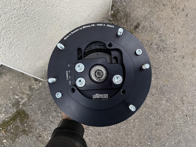

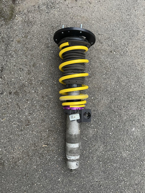

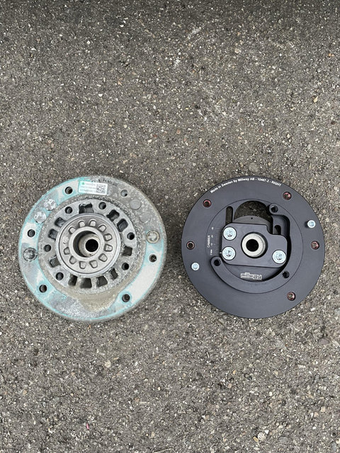

J'ai fait une petite customisation de mes amortisseurs EDC 🤓
J'ai aussi posé des cales +12mm aux 4 coins le temps de changer les jantes.

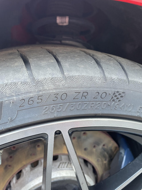

Elle est pour le moment réglée au plus bas (pour tester) mais je vais remonter l'avant! J'ai mis -1.6 de carrossage sur le réglage des coupelles mais une géométrie est a venir pour régler proprement tout ça.
Le but de ces modifications et d'abaisser le centre de gravité, diminuer un peu le roulis et SURTOUT mettre du carrossage a l'avant pour arrêter d'user mes pneus comme un motard 😅
Et pour finir, petite comparaison des coupelles d'origine avec les coupelles Millway:
En conclusion, j'ai pas pu encore trop tester le comportement mais je peux dire que c'est globalement plus ferme, surtout en Sport+, elle vire plus a plat et sous la pluie, elle part plus vite en drift vu qu'elle est plus vite en appui 🥲
Et le carrossage a l'avant rend la direction bien plus incisive je trouve, a confirmer sur le Ring!
Modifié par anthol3g33k

Pour l'avant tu peux mettre -2° ça reste convenable 😉
