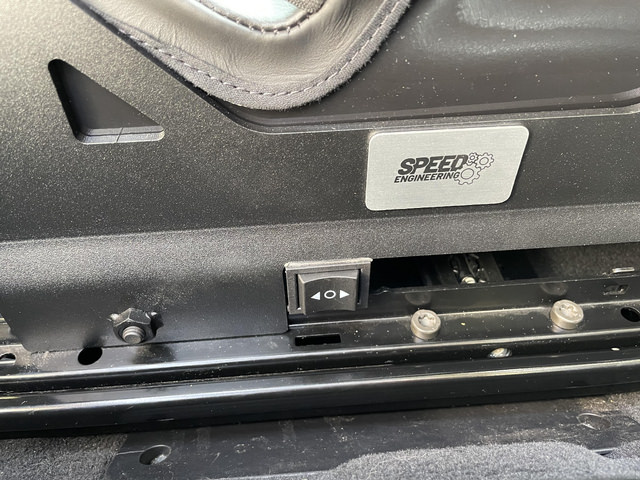

Top ces sièges!!🙂

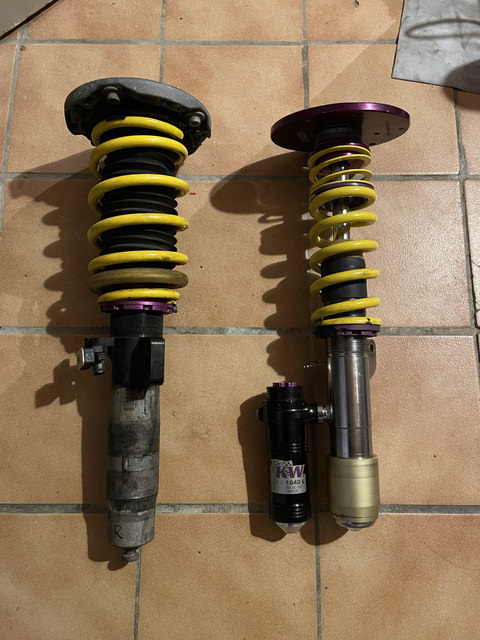

Mhhhh... faut que je regarde si je peux remonter mes ressorts d'origine sur mes amortisseurs d'origine.
Bon, maintenant que j'ai une presse chez moi, ça devrait pouvoir se faire!
Envoie moi un MP, on en discute!

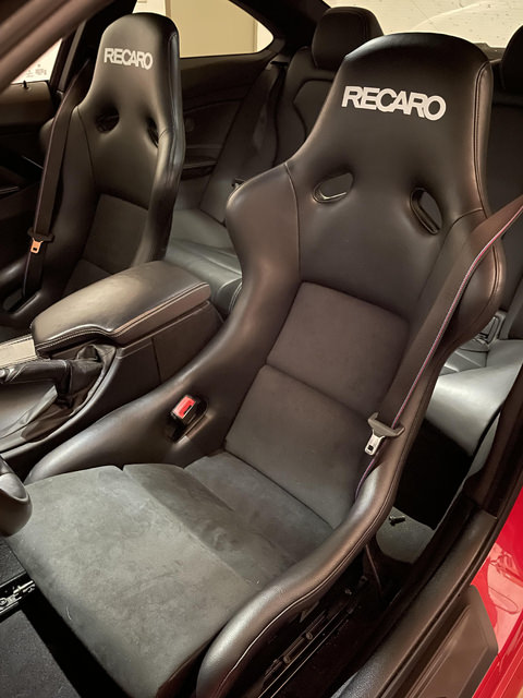

Top ces sièges!!🙂
De fouuuu, le maintient est parfait! Tout en gardant un max de confort!

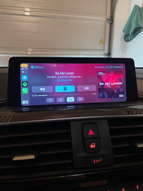

Et pour finir sur la mienne, passage du CarPlay en fullscreen:

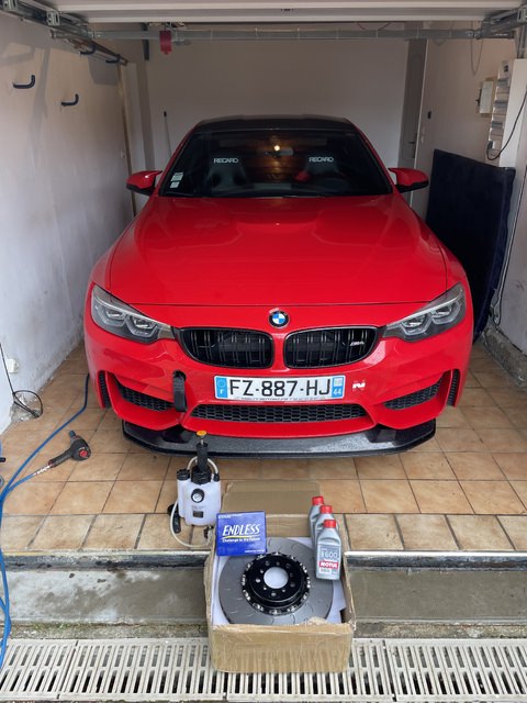

Installation des harnais:
Et changement des freins à l'avant + purge complète:
- Disques sur mesures 380x32mm
- Plaquettes Endless ME22 (Cheers @Nakamiki ✌️)
- Motul RBF600
Et début du rodage en douceur:

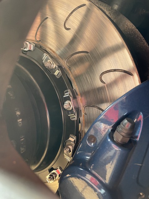

J'ai fait faire des disques sur mesures au Luxembourg:
- Bols aluminium CNC
- Visserie flottante Brembo
- Pistes 380x32mm d'un sous traitant d'AP Racing (avec un metal spécifique et plus résistant)
Les disques sont donc plus large que ceux d'origine (+2mm) mais même avec des plaquettes neuves, ça ne pose aucun soucis. Le vendeur m'a certifié que je n'aurais absolument jamais de soucis avec ces disques et qu'ils étaient bien plus solides que tout ce qu'on pouvait trouver dans le commerce.

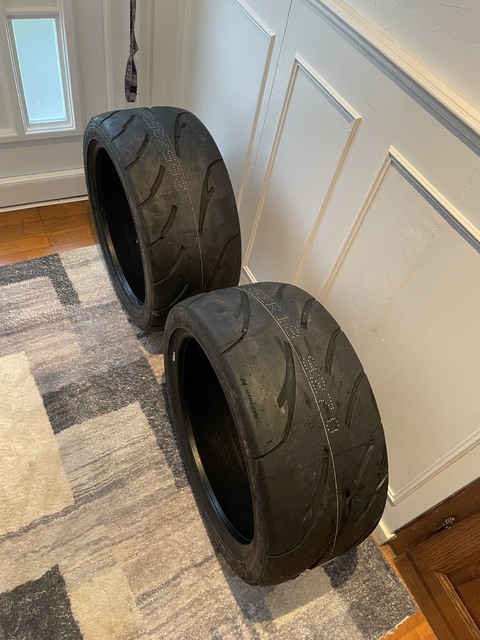

Sinon, j'ai anticipé l'arrivée des nouvelles jantes en 18":

Mega sexy cette caisse, et les disques, miam !
Ca pique en tarif ou c'est raisonnable ?
il y a 16 minutes, juco2 a dit :
Bien bien moins cher que du Girodisc par exemple! 🙂
Le prix va dépendre des volumes sortis, mais ça sera autour des 1300€
