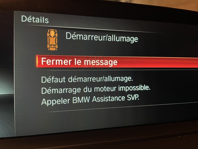

Batterie chargée et toujours le message d’erreur.
j’entends tout se mettre en route quand j’appuie sur start mais le démarreur ne se lance pas.

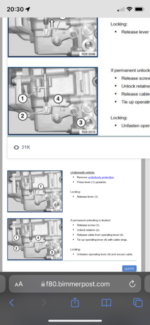

comment_1084011
Je me suis renseigné et la manip de la boîte est valable pour M5F10 via une tirette sous les portes gobelets. Sur les F8x, il faut faire une manip sous la voiture au niveau de la boite ……

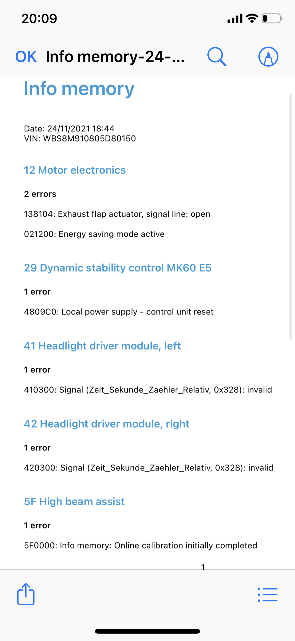

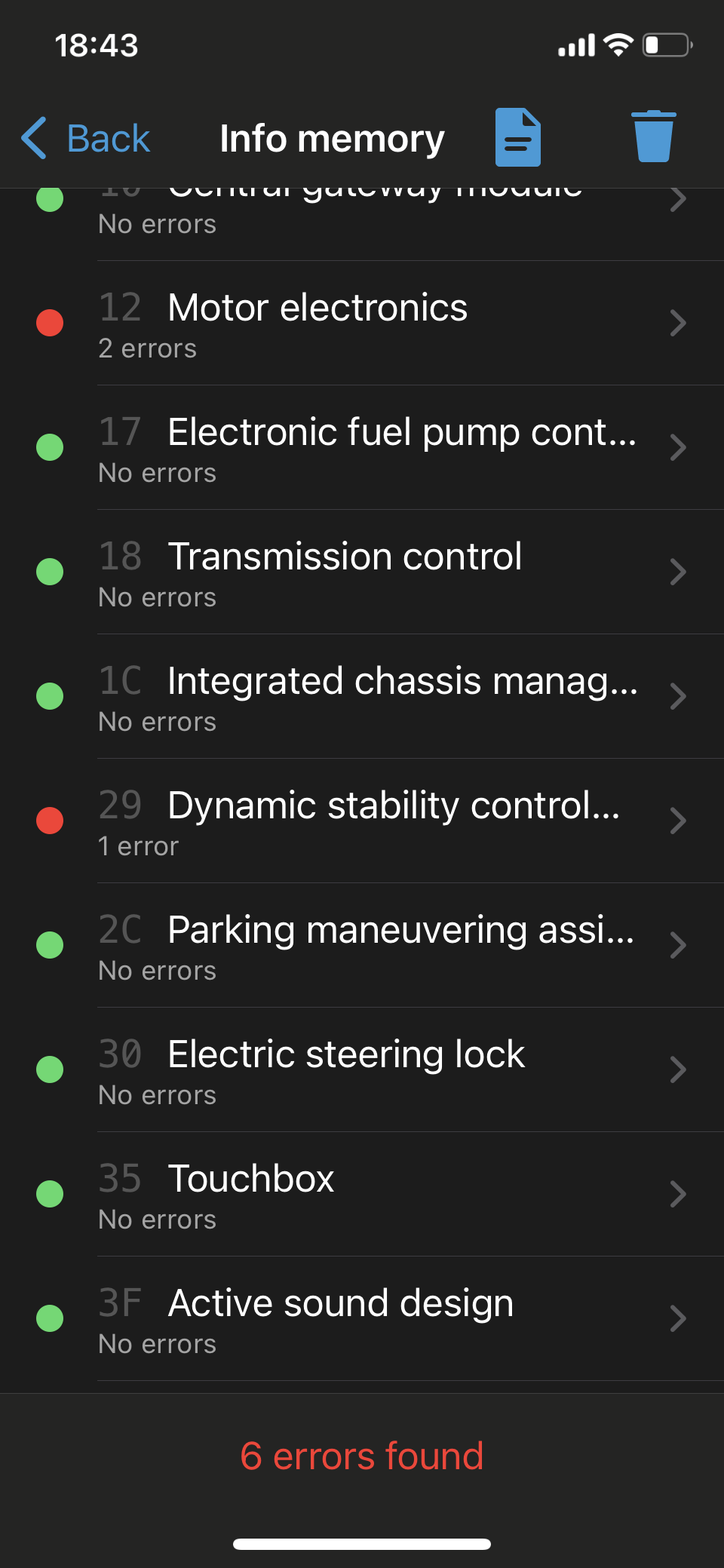

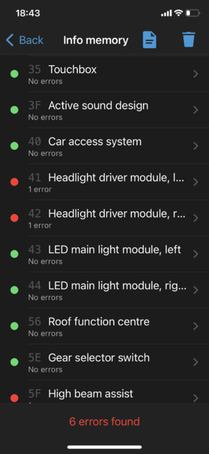

les News:
toubours impossible, j’ai des codes erreur sur bimmerlink mais rien qui empêche le démarrage. Je pense qu’ils sont dus au débranchement rebranchement de la batterie.

J’ai eu du mal a y croire tellement je trouve ça mesquin de la part de BMW…
J'ai fouiner et tu as raison, plus possible via le soufflet du sélecteur… Incroyable !
comment_1084026
Oui c’est fou !
Si on a besoin de débloquer la boîte en secours ce n’est pas pour s’amuser ! Super pratique de devoir lever la voiture.
n’en plus ça n’a pas l’air simple à actionner

Er je ne sais pas si les câbles aideront car quand je veux démarrer, on n’entend pas le démarreur se lancer. Il ne se passe rien lorsque j’appuie sur le bouton start et le message d’erreur apparaît.
