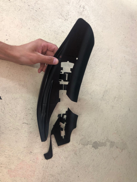

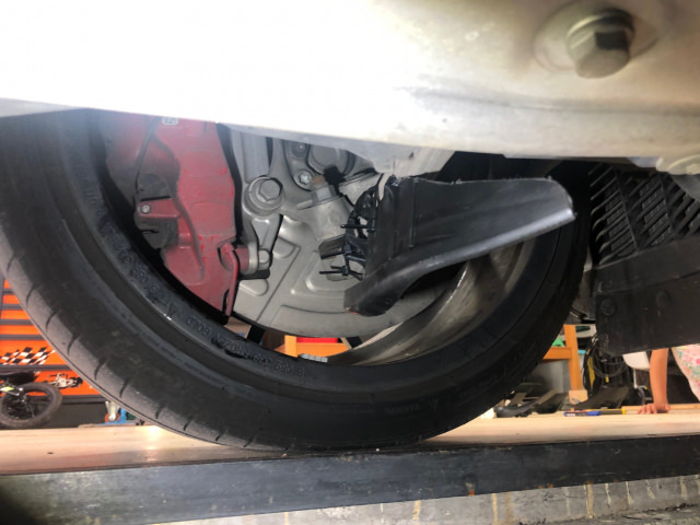

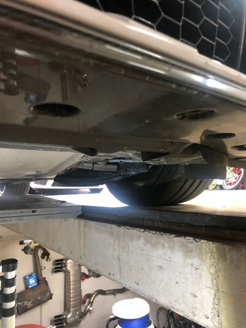

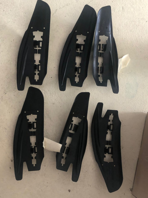

  • upgrade freins, durites aviat, castrol srf. Et un jeu de roue en monte trofeo R histoire de faire le guignol sur piste.

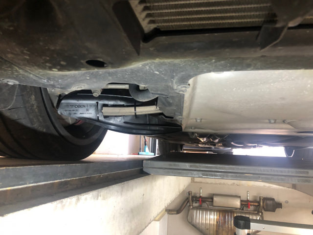

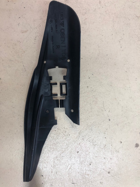

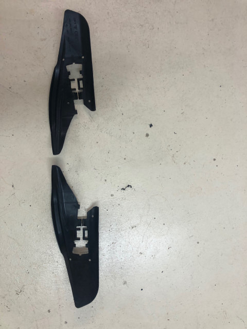

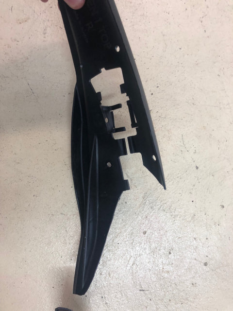

petit upgrade freins... parait que ca chauffe pas mal la bas dedans. Disque enorme, gros étrier et 5mm de la jante. Du coup pour ventiler tout ça j'ai acheté des ducts de 911 et ca coute 4e... alors pourquoi s'en priver?
numéro pièce:
997.341.483.92
997.341.484.92

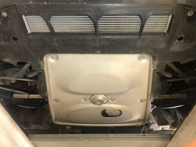

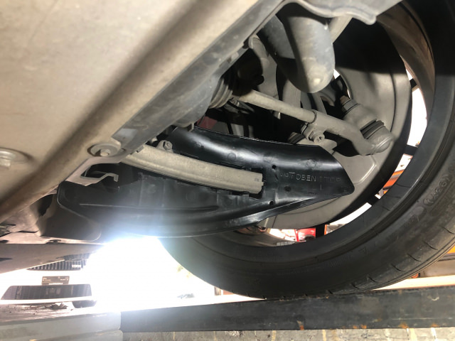

Je pense que je devrais faire une entaille dans le pare poussière mais dans un premier temps je vais voir si ca tient.
Idéalement j'aurais voulu envoyer l'air au centre du rotor mais j'ai un problème pour récupérer l'air sous le châssis.

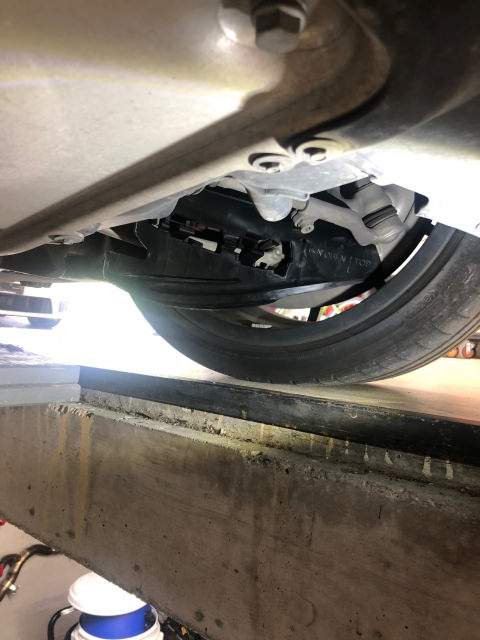

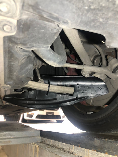

Du coup j'ai mis le duct au niveau du bras inférieur.
à voir si je fais pareil derrière...
