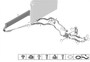

Bonjour à tous!!! j'ai eu la déasgréable surprise de retrouver une tache d'huile à l'avant droit de mon véhicule. En inspectant en dessous, je me suis aperçu que le radiateur visible par en dessous, donc celui au plus près de la route sous le pare-choc avant est humide à chacune des extrémités. Des idées de ce qui se passe?

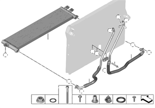

Les deux radiateurs d'huile sont :      celui à plat radiateur moteur
                                                             Le petit vertical radiateur de boite

Oui en fait j'ai une e90 et une f80. J'avais de l'huile clair à l'avant droit sous le coté droit du radiateur (celui à plat de la première photo. Mais rien ne dit que ce soit lui qui fuit. Celui de la boite est situé où par rapport à cela à plat? Pourquoi ce serait de l'huile de boite? Il y a une fragilité à ce niveau là? Quand tu dis huile de boite, ce serait le radiateur de l'Huile de boite, ou la boite elle même?

 Le radiateur de boite est devant le radiateur d'eau et au dessus du radiateur d'huile moteur , l'huile de boite sera toujours plus propre que l'huile moteur à moins que tu es fait une vidange récemment .

Faut suivre ton circuit de durits d’huile, et voir l’état des colliers, une durite qui peut être bouffée par un rongeur ça arrive fréquemment, après le radiateur un défaut à la fabrication qui sait …
