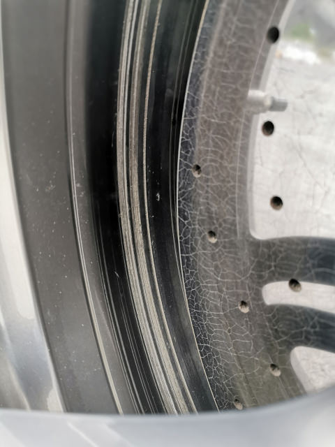

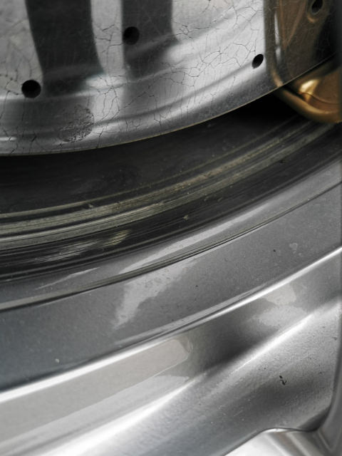

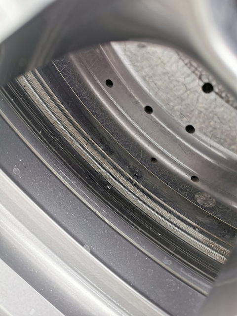

Petite questions à ceux qui on les CCB avec des jantes en 19', souffrez vous aussi de rayures profondes à l'intérieur des jantes avant ?
Regardez les miennes sont bien attaquées et je me demandais si la rigidité de la jante n'était pas compromise, vous en pensez quoi ?

J ai des CCB sur la m5, jantes 20, c est aussi plein que toi et pas de marques. Full oem

Il y a 2 heures, ACS3 a dit :
les jantes sont celles montées d'origine sur l'auto ?
les freins sont ils première monte sur ton auto ?
Absolument, tout est d'origine. Ce problème n'existe pas sur les jantes en 20" d'après mes recherches.

Oui le problème est que ces étriers sont vraiment proche des 19p et s’il y a un petit caillou qui s’y coince ça raye la jante.
Perso j’ai une jante qui est légèrement marquée.

il y a une heure, Nakamiki a dit :
la M4 les disque font 400mm la M5 410 ...
un pouce 2.54cm ...
en theorie même en 410 , @Nakamiki tu as plus de place que lui entre la jante et l'etrier ... l'etk precise bien d'ailleurs que les jantes 19 ne passe pas avec les freins carbone sur la m5

Oui pas de 19 avec les céramiques.  Mais vu comment c est labouré, même avec 15mm de plus au diametre j aurais des traces.
faut surtout regarder la tranche du disque voir un peu si un cailloux s est pas coincé…le disque pourrait être endommagé
