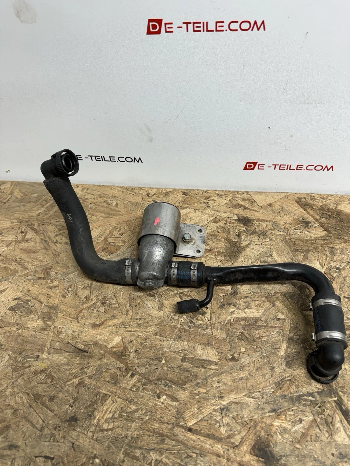

Tu peux vérifier l'absence de prise d'air du circuit de ralenti, en même temps tu vérifies ton actuateur en le faisant pivoter sur son axe l'intérieur doit bouger librement; et traquer une prise d'air dans l'admission.
je regarderai ça demain Merci
après avoir nettoyé la vanne de régulation de ralenti, aucun changement, le moteur cale toujours à chaud ( et ca ne peut pas venir de là car elle fonctionne tres bien et des que le moteur dépasse une certaine température elle cale ) donc c'est que la vanne marche.
