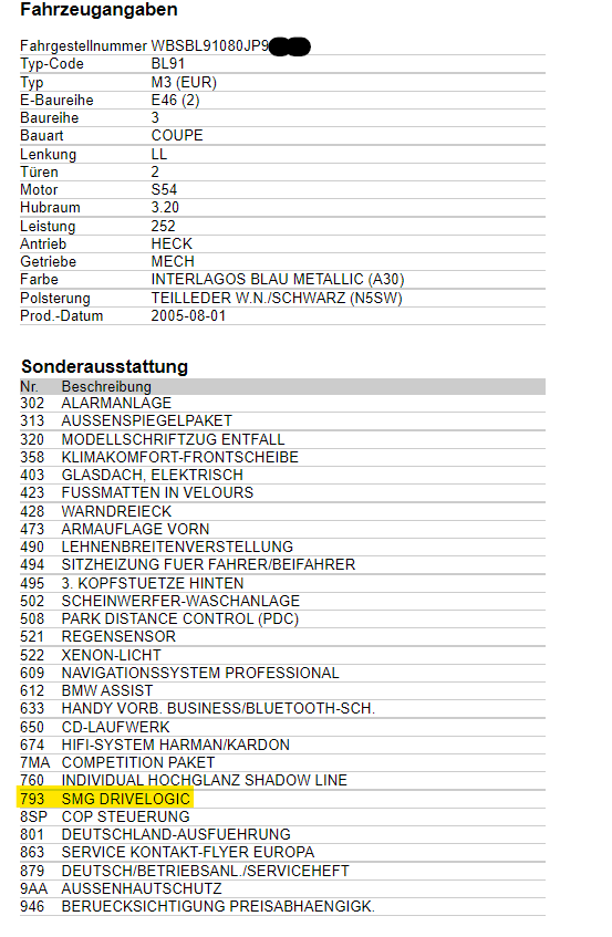

non, les M3 E46 pack compétition étaient livrées de série en boite méca, la boite SMG était une option.
Voici le décodage VIN de mon ex M3 E46 pack compétition avec SMG
