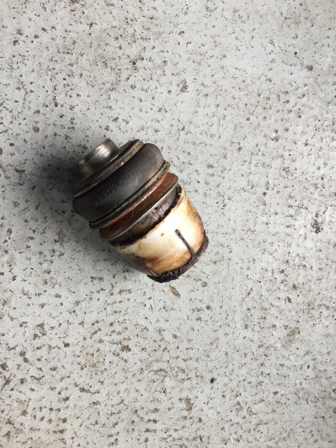

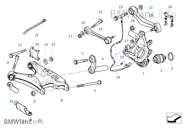

aujourd'hui , j'ai attaqué la refection du train ar de mon X5 4.8is E53 , qui est de conception très très proche de celui des M5 E39
les pieces ne sont pas tres cher en lemforder en plus ...
les pieces 4/14/18 sont assez facile à changer ( enfin prevoir du bon outillage et des barres de levier c'est du lourd )
par-contre et là , il faut un bon extracteur il faut absoluement changer aussi la n°2 ...
le schéma ...

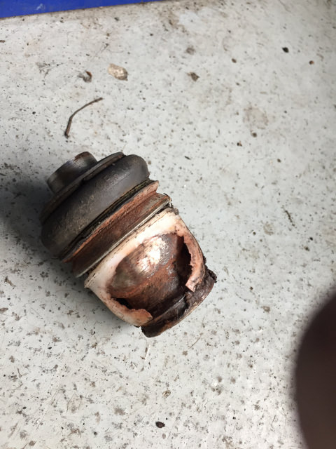

la gueule de la N°2 ( sortie volontairement de sa cage ) sur mon X5 à 294km ... et RAS au ct ... même pas de jeu repérer 🤬
c'est la même ref X5 E53 et E39 ...
prevoir de bon et gros outil !!!  18 /21/24 mm et pas en caisse à 20 balles chez norovert :ptdr:
je suis HS , une fin de matinée + une apm complète et j'ai fait un demi train ...  certes l'autre ira plus vite j'ai decouvert ... mais bon , j'ai un pont elevateur ... donc , c'est physique et long
