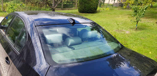

Ma voiture ayant dépassé les 220 000km et étant de 2005, le joint du contour de lunette arrière doit être celui d'origine à la vue de son état avancé de détérioration.
Commandé chez BMW : 51317027916

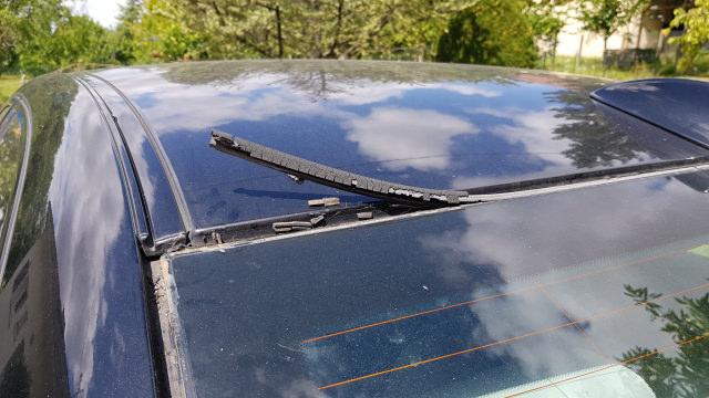

Pour faire sortir le contour, il vous faut écarter chaque baguette (une par côté et une supérieur).

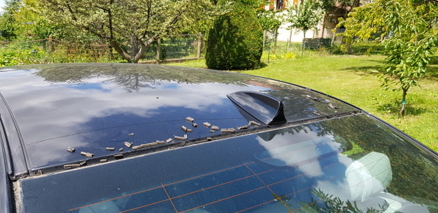

Vous verrez que le caoutchouc partira en petit morceau cassant, pareil pour les angles, donc au lieu d'avoir un grand morceau, vous aurez 3 morceaux.
Un nettoyage complet de l'emplacement du joint s'impose, bien enlever tous les bouts de caoutchouc qui seraient encore en position sous le retour de la lunette arrière.

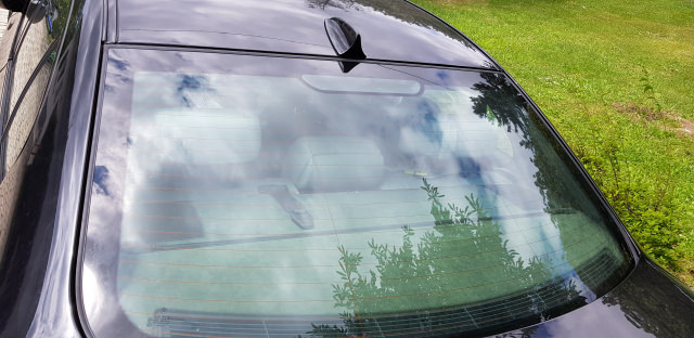

Ensuite remontage du nouveau contour, il faut commencer par un angle supérieur pour arriver jusqu'au second en appuyant bien la baguette pour que sa lèvre s'emboite bien sur l'arrête de la lunette arrière, ne pas hésiter à prendre un outil non tranchant large pour appuyer convenablement sur la baguette pour qu'elle soit entièrement emboité.
Quand la partie supérieur est bien en place, partir d'un angle supérieur et descendre jusqu'au coffre.
Ensuite remettre le contour inférieur ou remplacer par le nouveau.
