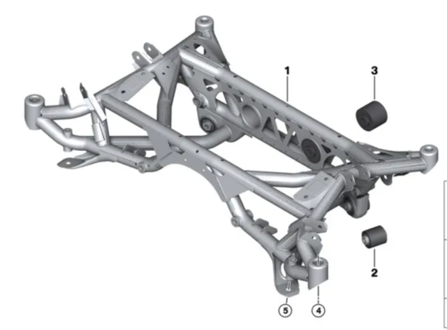

Peux-tu être un peu plus précis ? Eventuellement avec un schéma si je n'abuse pas ?
Quel ressort ? C'est quoi la semelle ?
Merci :)

Est-ce que je comprends bien que tu parles d'un ressort sous le pont (pas les ressorts de suspension) ?
Je ne savais pas qu'il y avait un ressort au niveau du pont...
Ce serait où sur le schéma ?
comment_1075644
Non , c’est pas le bon schéma. C’est le berceau arrière.
si tu regarde ton ressort arrière celui-ci repose sur une partie  plate et la semelle se situe entre le ressort et cette partie plate. Maintenant ce n’est qu’une piste parmi d’autre. Si t7 as l’occasion de la mettre sur un pont c’est encore mieux
