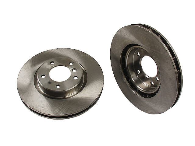

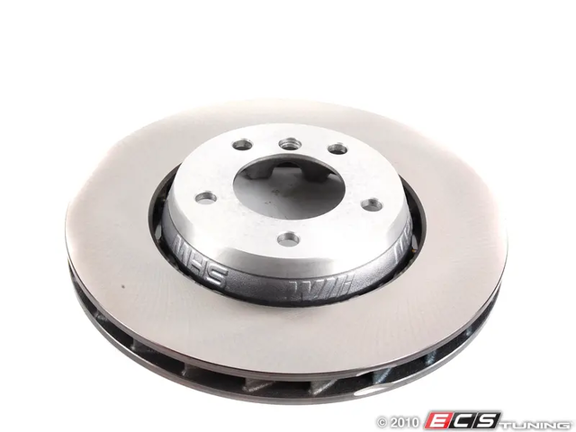

Petite question du coup, si je n’ai pas les bons disques, comme j’ai un doute sur ceux qu’a monter le vendeur… je ne suis même pas sur qu’il est mis dés boll alu…
Comment le vérifier.
Mes connaissances en mécanique sont un peu limitées 😔
comment_1075705
même les after market, a partir ou y a un bol, c est de l alu.
Je confirme ce que dit JP
comment_1075709
il y a 40 minutes, Nakamiki a dit :
en plus biais VS équerre , ça se voit sans démonter la jante ...
