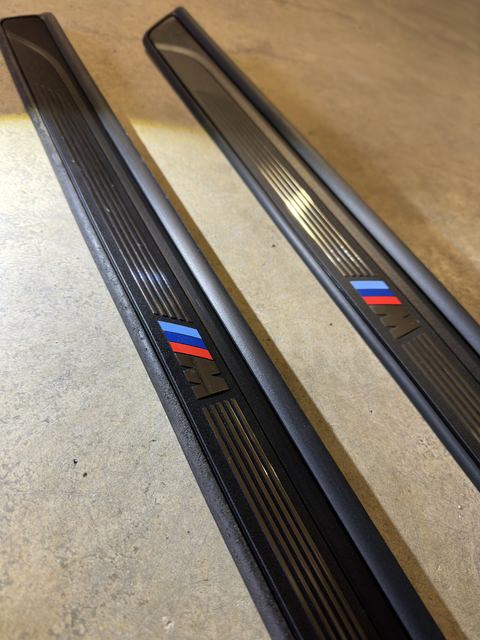

Après des semaines de démarches pour un colis Leebmann24 perdu à la frontière … j’ai enfin reçu les pièces et je peux continuer de peaufiner quelques détails !

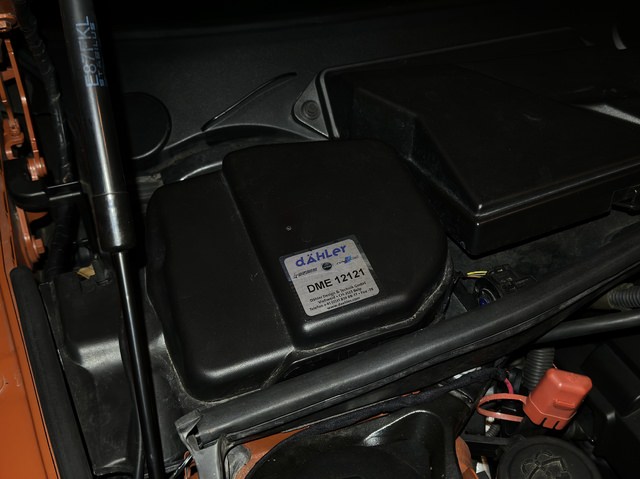

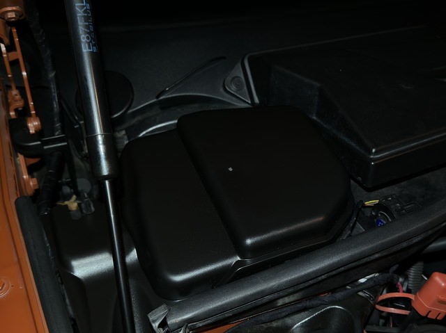

J’ai remplacé le seuil de porte conducteur car l’ancien propriétaire l’avait bien abîmé avec sa chaussure. Et j’ai remplacé aussi un cache compartiment moteur car l’ancien porte une étiquette du préparateur dÄhler. Le retirer aurait laissé une trace avec les années …

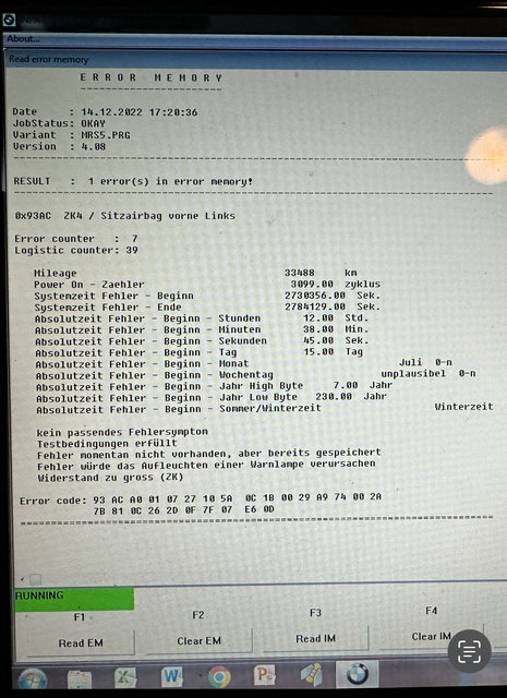

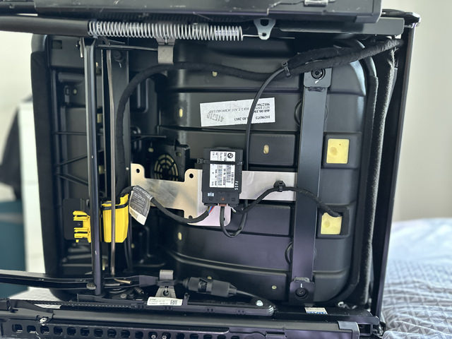

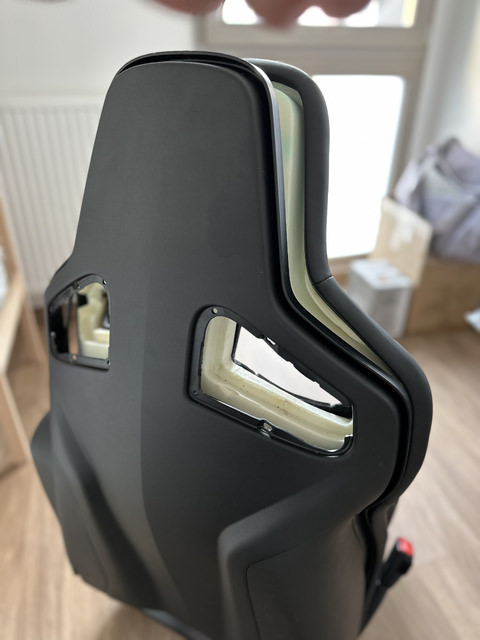

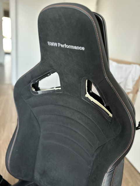

Il me reste encore à régler ce fichu voyant airbag du siège conducteur qui reste présent alors que le codage est bon et que je n’ai jamais eu ce soucis avec mon ancienne 1M. J’ai donc retiré le siège pour le rapatrier à la maison. De mémoire il est apparu quand j’avais bougé le siège pour accéder à l’arrière de l’habitacle. Je vais regarder le faisceau si un fil ne serait pas pincé voir coupé 🤷🏻‍♂️

Je sais que je vais dire une énorme connerie, mais : tu as bien tenté d'effacer le défaut avec INPA ? 😄
Parce que les défauts/voyant d'airbag ne s'en vont jamais même si c'est réparé tant que c'est pas effacé avec la valise.
Il y a 3 heures, Orphée a dit :
Sur la capture d’écran c’est bien INPA justement. Actuellement je ne connais pas la cause encore du problème 🙂
il y a 12 minutes, AlEj0X666 a dit :
Oui mais a tu tenté d'effacer l'erreur avec INPA justement ?
Parfois c'est juste un bug batterie ou prise débranchée ... et comme évoqué, le voyant ne partira jamais tant que tu ne l'efface pas avec le PC.
il y a 5 minutes, Orphée a dit :
Pour lire et effacer les défauts je ne passe que par INPA justement 🙂

Élément que je néglige aussi c’est la partie fusible.
Bon et bien je viens de contrôler le faisceau airbag du siège notamment sur les endroits où la gaine de protection était coincée. Les câbles électriques sont en parfait état. Les connecteurs sont bons aussi … je vais donc orienter mes recherches côté voiture du coup.
Comme je disais hier, je n’ai pas penser à vérifier le fusible même si je doute qu’il y ai un fusible gérant que le siège avant 🤔
Voilà j'ai donc de remonter le câblage propre en isolant comme il faut. J'en profité pour également repeindre les passages de harnais qui ne sont plus raccord avec la voiture vu que c'était configuré pour mon ex projet :)
Ce sera pas orange valencia mais noir mat pour plus de discrétion. Le gris d'origine passait bien dans mon ancienne 1M blanche mais là pour le coup ça jure complètement avec l'habitacle.

Depuis que je les ai installé dans celle-ci de 1M j’ai le voyant airbag qui est revenu alors que le codage est bon 😏. ISTAD signale que ça vient du siège conducteur. Vu que je ne travaille plus j’ai du temps pour m’intéresser à ce problème de plus près et j’essaie de checker ce qui peut en être la cause. Par la même occasion j’en profite pour faire repeindre les inserts :)
