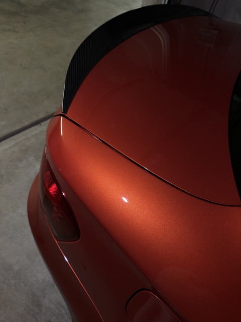

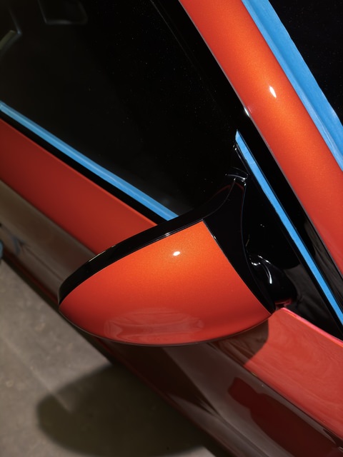

Fin ! La 1M est terminée 🥰
finie finie.. moi perso le liseré norauto bleu suis pas fan....
Bien plus belle qu'en blanc ambulance 🤩
Mais le blanc ça a un avantage : passer l'orbitale pendant des heures ne sert à rien puisque tu ne vois pas la différence avant/après 😜
Chouette ///1M en tous cas, qui m'a fait envie longtemps...

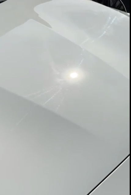

Merci ! 😊. Alors c’est moins visible sur du blanc en effet mais crois-moi que c’est clairement horrible. Un exemple d’une M2C blanc alpin. 🫣
