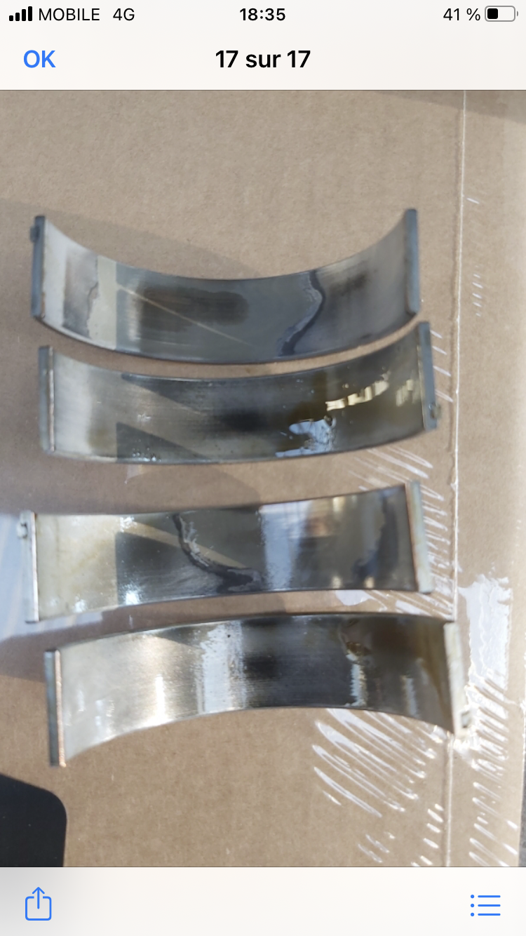

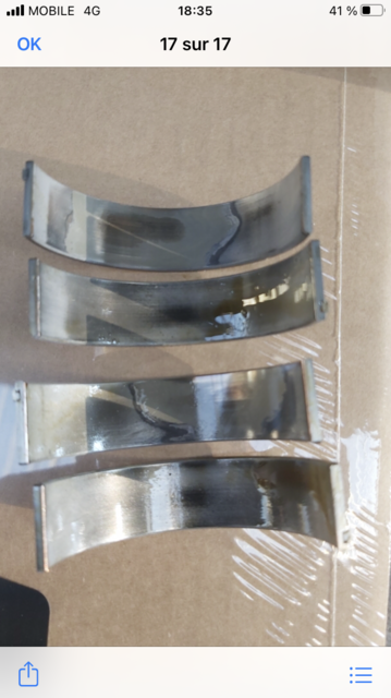

ca y est changement des coussinets sur ma 92 mais  , quand même je trouve vraiment pas normal
une usure comme celle ci sur une voiture de 83000 kilomètres avec entretient suivi et sur car en ma possession depuis 10 ans
quand pensez vous ??? les votre était aussi usés ?
d avance merci pour vos reponses

Salut,
Les miens étaient tout aussi usés si ce n'est plus à 78.000 km ! Pourtant, entretien suivi aussi, peu de piste (1 à 2 fois par an histoire de se décrasser) et je roule plutôt pépère... 😉

bon ben me voila rassuré quand même .......
mais on dira pas merci a BMW pour son aide sur la remise accordée pour ces pièces a usure prématuré
proche de 0 alors que tous les propriétaire de nos M passe par la
on fait tous vivre le mythe M ET AUCUNES CONSIDERATION BON QUA PAYER.......................
