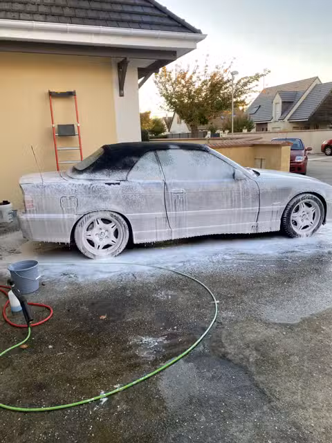

Des petites news de la M.
Un nettoyage vite fait bien fait avant de passer en "hivernage" et de faire réparer les 2-3 trucs qui m'ennui.
