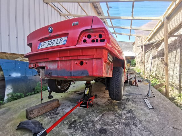

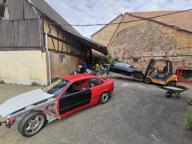

Hello ca faisait un moment que je voulait faire un topic dédié a ma petite 318is! et au passage mon superbe atelier de préparation en plein air 😂

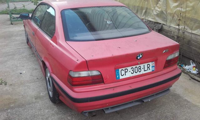

donc on va commencer par le début, en 2019 je me suis motivé a me monter une caisse de piste pour un budget assez modéré. je voulait absolument une base d'E36 coupé, j'ai donc trouvé une petite 318is non roulante pour 600e

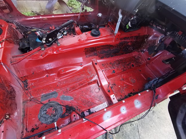

-j'ai assez rapidement trouvé par la suite une 328i complète pour pièces, j'ai donc mis le moteur boite et ligne de la 328i.
-la voiture a été vidée et les plaques de goudron retirées a l'intérieur.
-pour le freinage du classique, disque étrier de 330i/D E46
-pour avoir une direction un peu plus directe j'ai monté une crémaillère de 330d E46
-petit pont s3.45
-une paire de bacquet OMP
-décata
-j'ai aussi commencé a faire un support pour boa de refroidissement
IMG_20210524_140241.thumb.jpg.9a2197dea1389d71dc7a97b92f2ab38c.jpgIMG_20210524_143034.thumb.jpg.6a4ccddb5df2e6f14304104fc931b086.jpg
IMG_20210417_152526.thumb.jpg.3e40e9f847ecbdb775eda1dd58262972.jpgIMG_20210601_133226.thumb.jpg.2a789103c06d84b2839fe593eea64eb1.jpg
et puis c'est a peu prêt tout, ah si j'ai remis des tôles saine au pieds de porte qui étaient pourris.
et en fait pendant 2 ans (depuis que j'ai acheté une vieille baraque en fait) je lai un peu laissé trainée, je n'ai même jamais roulé avec 😅

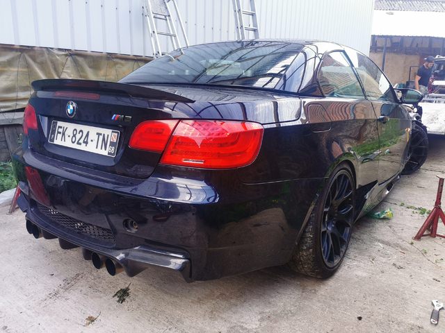

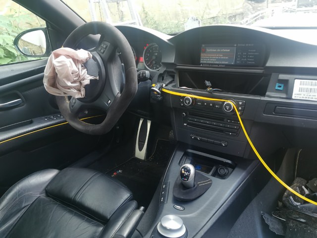

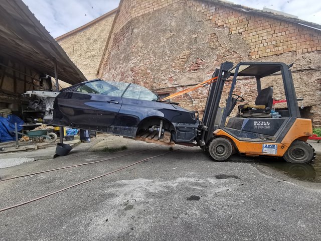

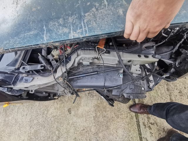

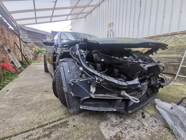

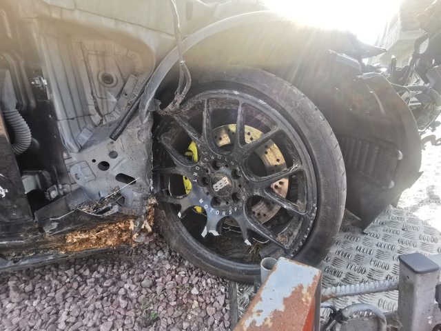

mais il y a peu je me suis remotivé a bosser dessus, et en même temps je tombe sur une annonce d'une m3 e93 complète accidentée, comme d'hab j'ai pas trop reflechi et je l'ai cherchée 🙃
et donc me voila en possession d'une donneuse: m3 e93 dkg, 200 000kms, gestion gts, coussinets fait vers 190 000, et actuateur anglais récents.
IMG_20210815_101837.thumb.jpg.ea45a47a55b941d5412e969fd65e585f.jpgIMG_20210815_142746.thumb.jpg.efe67dfdb8a6168e04eaf00377c9497e.jpgIMG_20210815_142806.thumb.jpg.466e78440de338abc406c28c1c2f96d9.jpgIMG_20210819_095027.thumb.jpg.75013a1afe6f4aac2a3d820b48a58b9c.jpgIMG_20210827_101346.thumb.jpg.4660a9a69594a1e65290e5eb38d15456.jpgIMG_20210815_093828.thumb.jpg.20d440bf0723a2c513ca5c32f991ce36.jpgIMG_20210819_095034.thumb.jpg.96a6b8133b545f4d75905404e9c7ab50.jpg
le but étant de monter dans ma E36: moteur/boite/freinage et faisceau complet.

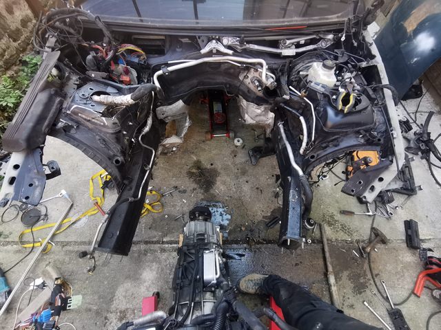

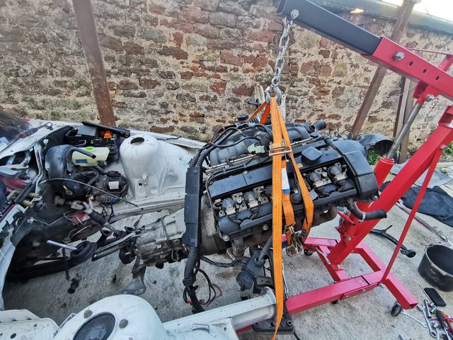

du coups pour le moment sur la m3:

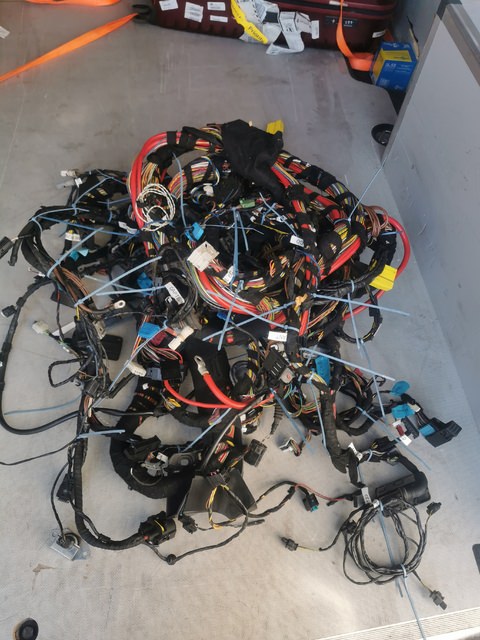

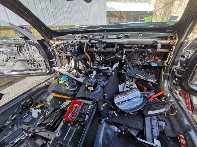

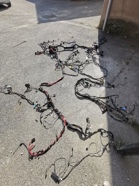

- j'ai commencer a sortir le faisceau en étiquetant absolument tout ce que je démonte.
- le moteur et boite sont sorti

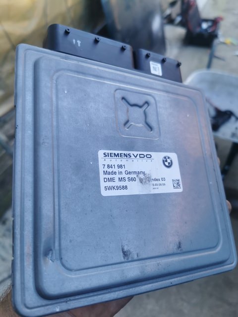

Bon le faisceau est complètement sorti de la voiture, beaucoups beaucoups de chose qui servent à rien 😅
J'aimerai bien que le dsc fonctionne dans la E36, quelqu'un saurait me dire si c'est possible ou ça va être trop un casse tête ?
Même le calculateur a pris une claque dans l'accident 😬

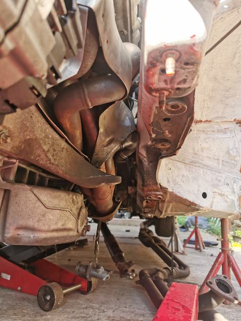

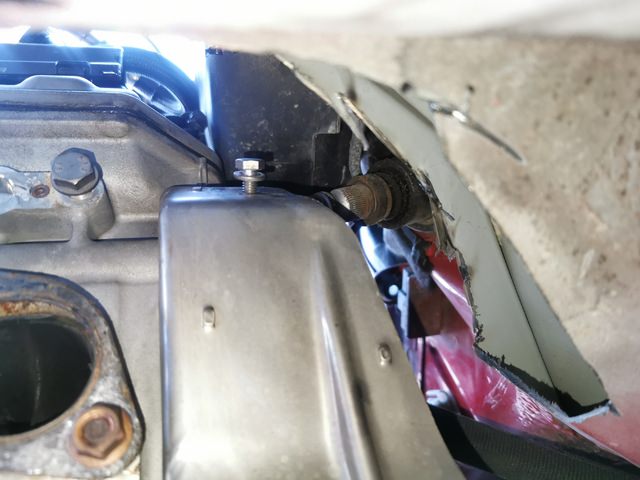

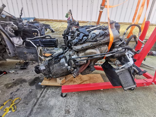

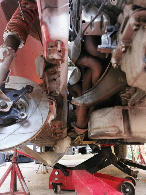

Bon, mise en place grossière du v8 sur la E36, les collecteur touche les longeron, et je vais être emmerdé avec la colonne de direction, IMG_20210918_104739.thumb.jpg.2b890d845d02f4748a31e2e1740b44f0.jpgIMG_20210918_104812.thumb.jpg.0ad38ebcdfdb20bfcd562dac2ae1c5a8.jpgIMG_20210918_122212.thumb.jpg.a1f0960432750d41e3d3f35bfb221744.jpg
Je sais que sur les montage v8 m60 les gars déplace le trou dans le tablier pour la colonne un peu plus bas, on verra quand le moteur sera à sa place définitive.
Je vais remonter le berceau et présenter le moteur par rapport à celui ci pour placer le moteur exactement comme il faut avec la boîte, ça pour le moment je ne voit pas trop si le moteur doit être plus haut, ou si il doit être plus proche du tablier ( actuellement à 1cm du mastervac)
Je sais pas trop combien je doit avoir entre le collecteur et le longeron pour être tranquille, 1cm ça suffit ?

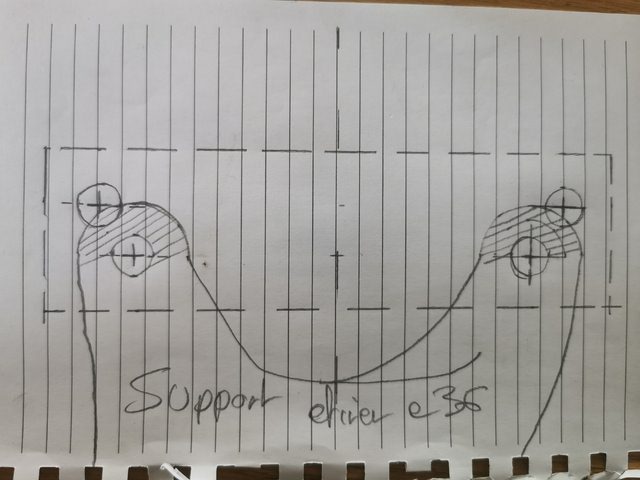

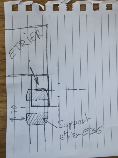

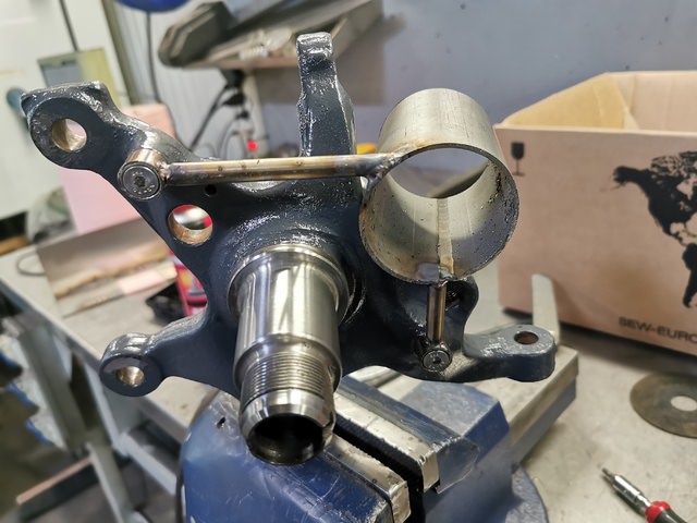

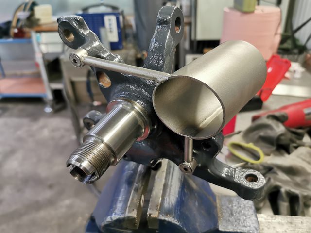

Bon j'ai mesuré comment devrait être placé l'étrier d'm3 e93 sur la fusée d'E36, mais ca n'ira pas.
comment_1078540
Il y a 3 heures, Mac's a dit :
j'ai pas encore tout lu , mais pourquoi ne pas monter des etriers de Porsche 996 ?
Les cales d'adaption se trouvent super facilement dans le commerce ou même Ebay, et ça freine super bien avec les plaquettes qui vont bien (pagid, endless, pfc...)
Non parce que de l'etrier oem, c'est bof bof !!!!
comment_1078545
Tout simplement parceque j'ai le freinage d'origine de la m3 à disponible, avec de bon consommable je pense que ça aurait fait le taf..
Du coups le moment venu je pense me prendre du ceika ou du D2, à voir en fonction des occases qui se présentent, j'ai vu que du bien su AP racing mais ça pique un peu plus.
