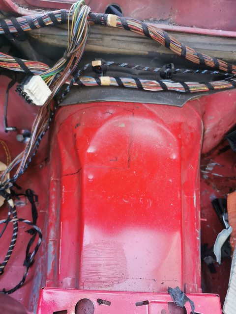

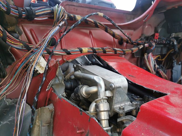

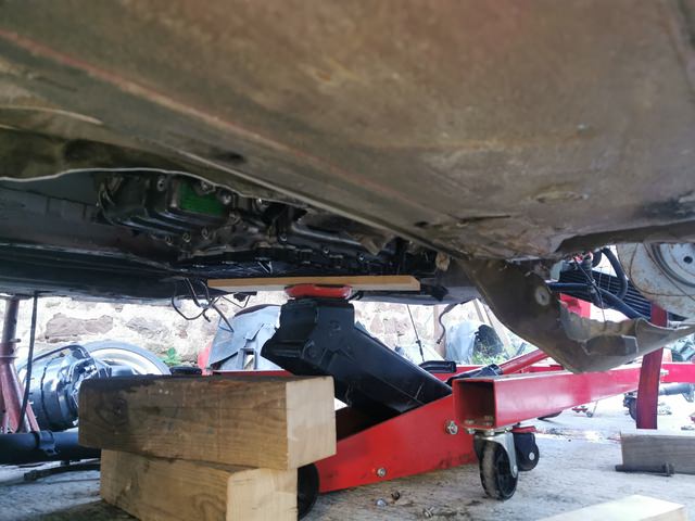

Bon j'ai voulu mettre le berceau mais le moteur et la boîte on besoin d'être plus haut, et évidement la boîte est déjà en butée Dans le tunnel 😅, c'est surtout l'échangeur sur la boîte qui gêne, mais je m'en occuperai demain, j'aimerai que le moteur soit posé sur ces support ce week end.
Je me suis débité un peu de matière pour bricoler des support moteur V1 😄
comment_1078751
bonne pénétration ... je parle des soudures hein !!!!
D'ailleurs c'est toi qui a soudé?
Sinon, tu as l'air équipé, y'a la solution de découper le tunnel et ressouder plusieurs pliages pour le reformer aux petits oignons.
J'ai déja vu ça sur des swaps moteurs assez costauds.
comment_1078757
Yes je l'ai soudé, j'ai un tig et un semi auto, ce que je peux j'essaye de le faire moi même.
Et oui le tunnel je vais voir,j'avait comparé les tunnels de la E36 et de la e93, celui de la e93 n'est pas beaucoups plus grand mais la forme est différente, donc soit je fait juste une hernie si c'est c'est juste l'échangeur qui dérange,soit je ressoude la partie supérieur du tunnel e93, j'aviserai demain

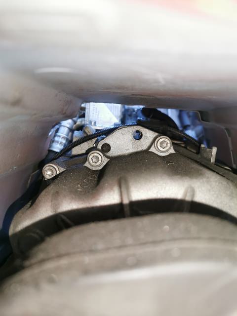

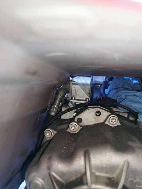

Bon je suis finalement allez bosser un peu sur la voiture après le taf, hop une protection sur la boîte avant de couper, un coups de disqueuse et ça vaut tout de suite mieux 😂IMG_20210924_171637.thumb.jpg.dbad9fcc3f4dceec129beed2791ef247.jpgIMG_20210924_170220.thumb.jpg.3ce98e1220c43e2ff6ed4f7c1ec9f2ed.jpgIMG_20210924_173103.thumb.jpg.aeae1e856378a07a19d58c2eb5edb125.jpgIMG_20210924_173418_1.thumb.jpg.94febe0b40068d4bbbdfdbb83289c26c.jpgIMG_20210924_173235.thumb.jpg.1840a9dd243b18449c9befb089e6e905.jpg
Bref c'est mieux. La suite demain
comment_1078793
comme on dit par chez moi... "A m'ment donné, faut donné !". ha ha ha
Je pense que y'avait pas 36 solutions possibles.
Reste a poser un beau pliage, une tole roulée ou toute autre solution pour cacher le trou.
Bref, bien joué ! :-)  :-)

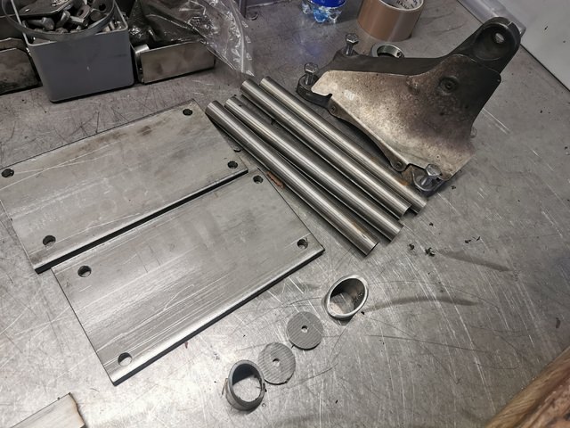

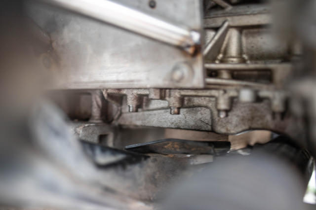

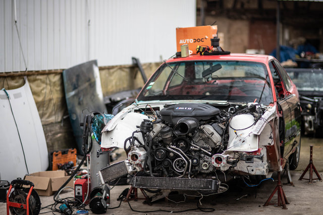

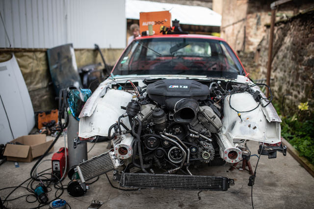

Bon les support sont pointés, j'ai mis le carter à environ 20mm du berceau, la boîte et le moteur sont de niveau,
le carter de la boîte ne dépasse pas sous la caisse mais le flector est 200mm plus haut que la tulipe du pont, j'espère que ça ne gênera pas pour le fonctionnement
Prochain coups je ressort le bloc, pour souder correctement les supports et je remet en place avec les collecteurs👌
Bordel il prend de la place ce s65 😅

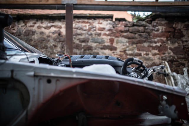

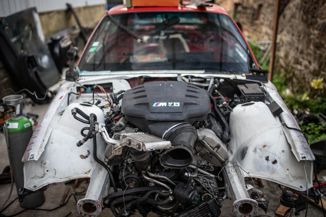

comment_1080746

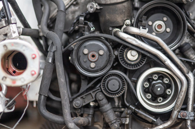

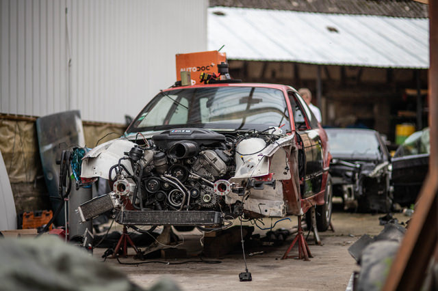

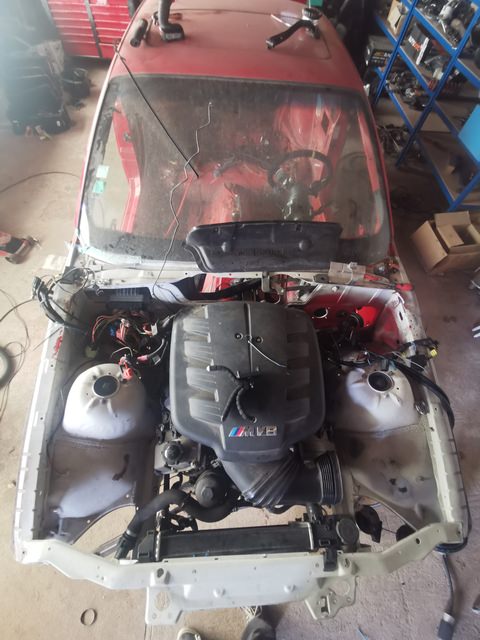

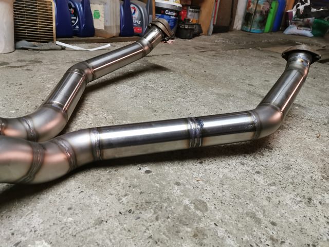

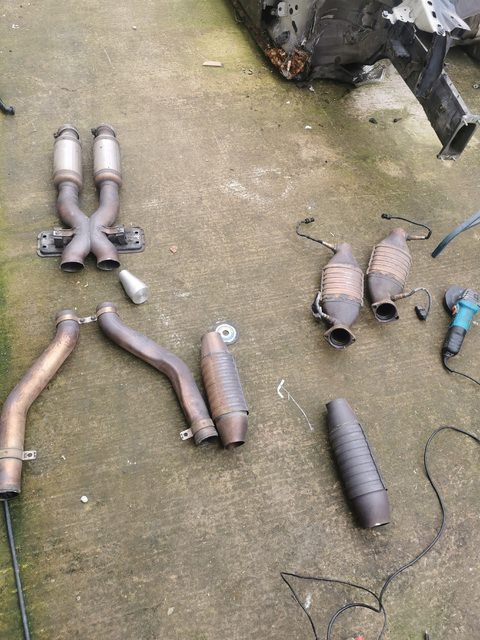

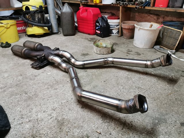

Bon un peu de news, j'ai modifié mes support moteur pour que je puisse aussi monter les collecteur d'échappement (c'est mieux😅
Le support de boîte est OK aussi
La bloc est maintenant en place, j'ai commancé à faire la ligne,

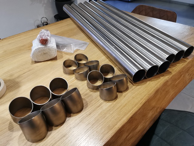

Je garde juste de la ligne d'origine les bride pour fixer au collecteur, et le xpipe avec les silencieux, je supprime donc les 4 cata.
J ai donc commandé un peu de tube et divers coudes, j'ai également commandé un silencieux final à souder en 2x63,5mm. IMG_20211016_152449.thumb.jpg.73731e8806db11e11801860de64c0b61.jpgIMG_20211014_185013.thumb.jpg.91bd82a9a5c565ba4fa3dea914077933.jpg

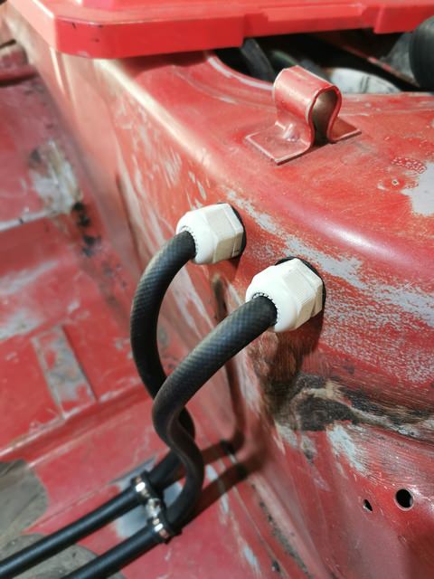

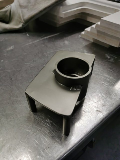

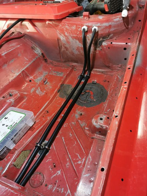

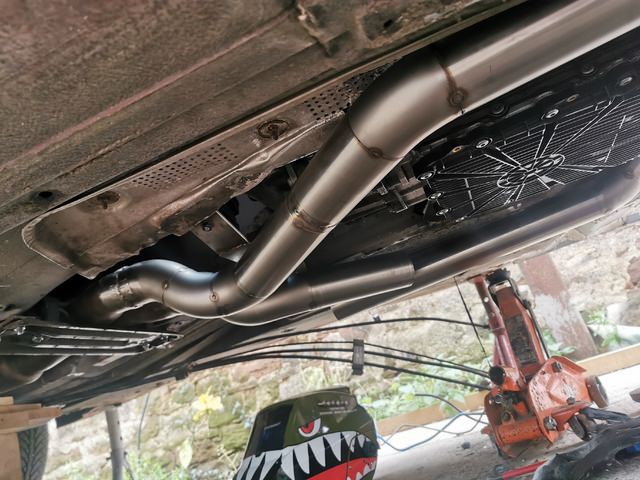

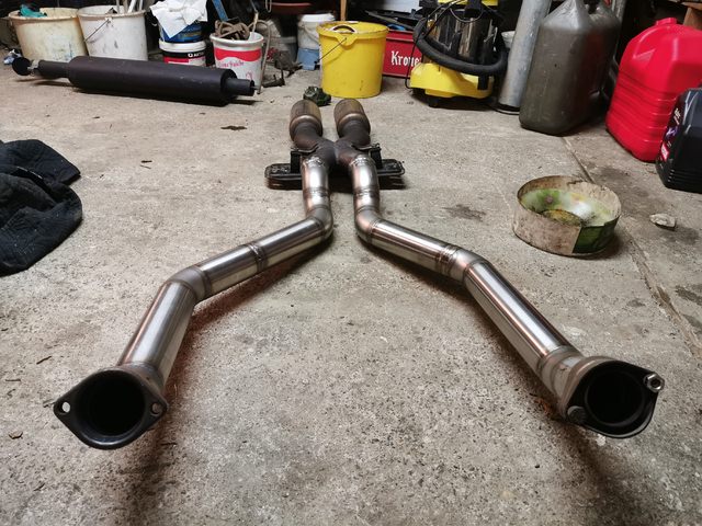

Bon un peu de news, j'ai refait ma Salle de bain donc je me suis pas énormément occupé de ma charrette lol
Mais non avancement quand même,

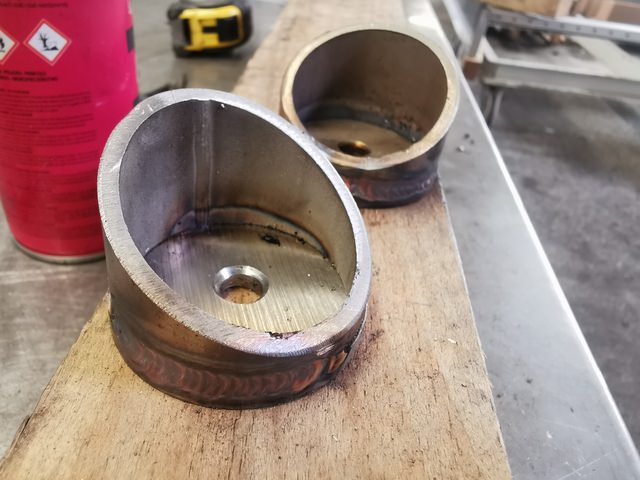

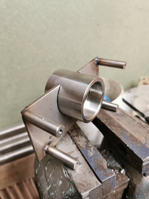

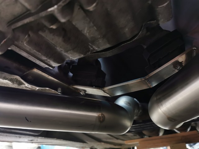

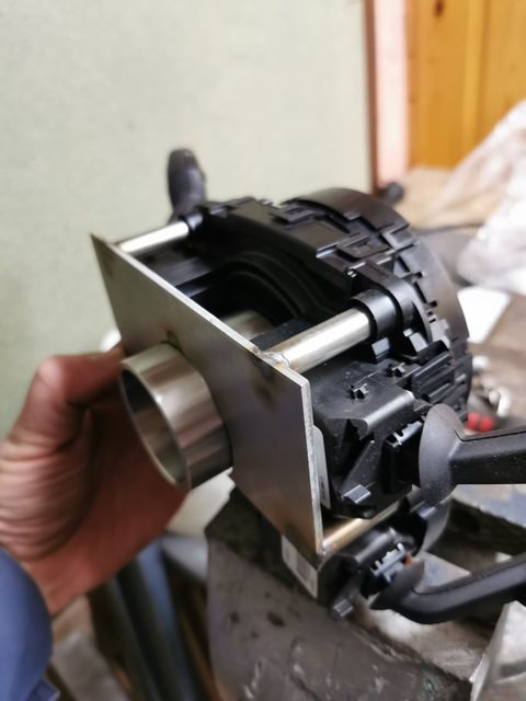

J'ai fait un support sur la caisse pour fixer l'intermédiaire avec les fixations d'origine de l'intermédiaire m3 e93.
IMG_20211218_172910.thumb.jpg.b5d71979fb56b42704501566503401fc.jpgIMG_20211218_172843.thumb.jpg.5a35f3d481095a29d833f2adfa186b61.jpgIMG_20211218_172833.thumb.jpg.862b4e10fbda32934c2cdbc3de6d8a5a.jpgIMG_20211218_132728.thumb.jpg.ea673ef5f5b4b7a552536a14a001d218.jpgIMG_20211218_145808.thumb.jpg.c8a773fc963be6132708344cd718abd7.jpg
Et j'ai quasiment finit l'intermédiaire, il me reste le piquage des lambda et quelques finitions.

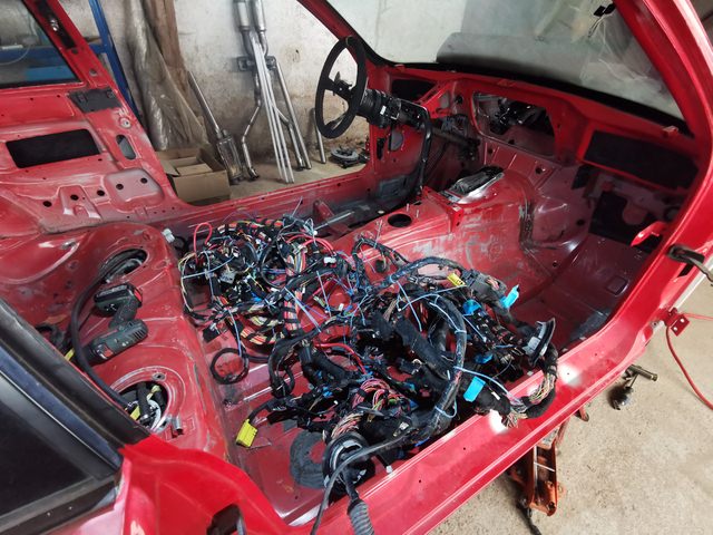

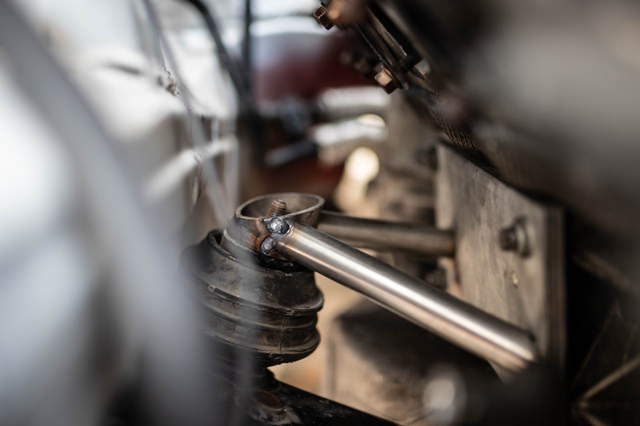

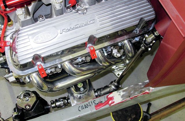

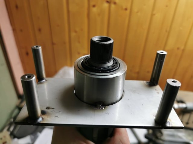

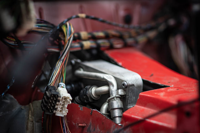

bon, j'ai pas trop de photos, mais j'ai commencé a sortir le faisceau de la E36, en gros je vais essayer de garder la commande de chauffage.
je savait que la colonne poserait probleme, j'ai donc commencé a chercher de quoi me faire une colonne qui "contourne" les collecteurs en ajoutant un cardan et un palier.
photo pour exemple.
seulement voila, en seconde monte les cardans compatible avec 54 dents ca vient quasiment que des USA, quelques vendeur en europe les propose (cyl6 par exemple) mais ils se gavent sur les prix, et on 6 mois de délai, donc ca vient certainement aussi des USA. j'ai donc commandé directement au USA et fait expédier chez un collègue qui vie au US et il me le rapportera quand il viendra en France début d'année.
267438521_341135034091244_2223456254879168372_n.thumb.jpg.e9fd9316502e84c658c0de31a346e5b9.jpg
donc 3 cardans un axe et un palier chez un specialiste americain dans les pieces de Hotrod. les cardans sont forgés et tiennent 400NM a 35° d'angle, le reste en inox, ca coute un peu mais bon, je me voyait mal mettre de la pièce wish pour tenir la direction lol.

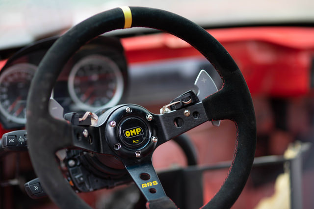

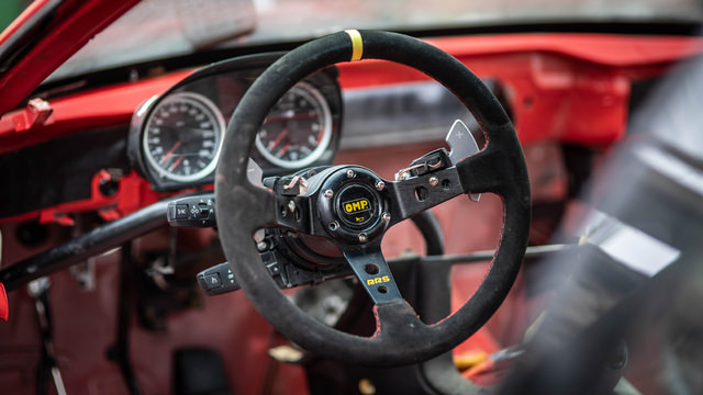

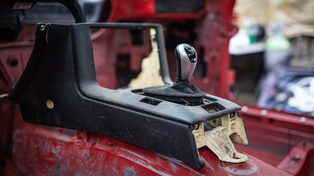

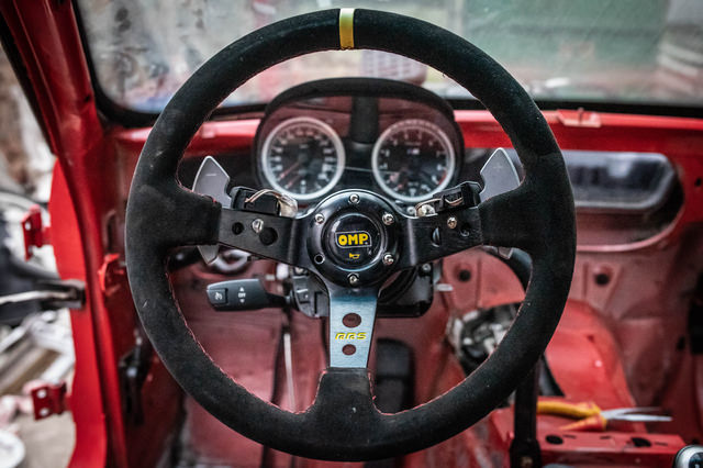

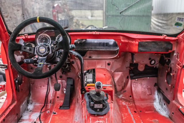

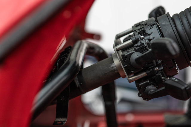

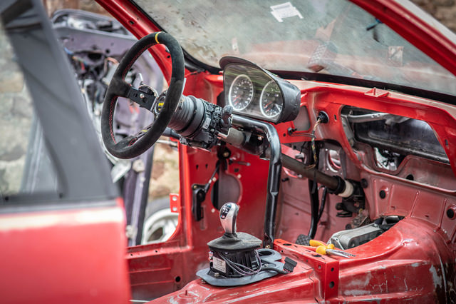

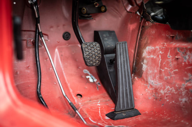

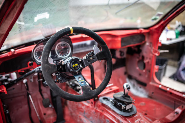

bon fait des pièces pour adapter le volant et le comodo d'e90 sur la colonne E36
272011351_1536277730137284_668878528685061064_n.thumb.jpg.d7064eb985341b876a67777ce2d76201.jpg271313862_510688003601405_1850855884431535880_n.thumb.jpg.3e38c3f50cce3adbe8a653a183f3716d.jpg271440752_269518738601676_1758842907394572101_n.thumb.jpg.9e7c71aed60e847c136909699899f07b.jpg271464684_236113292019209_2772702877733930385_n.thumb.jpg.15a1e29eb883c1b58e584f6db8ba3dae.jpg_MG_6235.thumb.jpg.6a1472a374ee949cd078127ecf99ddf8.jpg
installer la pédale électronique, la commande vitesse et les palette au volant. ca tombe plutôt bien avec la console, on verra a la fin comment on fera la finition lol
_MG_6227.thumb.jpg.40319e4d8d581218d19d653d95bec025.jpg_MG_6228.thumb.jpg.a9ac6a50743d2e23e4a6a7a358e1f6e9.jpg_MG_6230.thumb.jpg.4e36b4c69df7ff5138f55af07a9ffdae.jpg_MG_6234.thumb.jpg.27e5f61dd11335df26c904abfedb51ea.jpg_MG_6240.thumb.jpg.701cfe2eb4c3d739af29f69137428122.jpg_MG_6252.thumb.jpg.77a7e78284aced9c60e6012eb2b6f622.jpg_MG_6253.thumb.jpg.ea2f649b81e448324faff19396079a9c.jpg_MG_6255.thumb.jpg.b7f5cf42db959f6a82a811bffb622fd3.jpg
