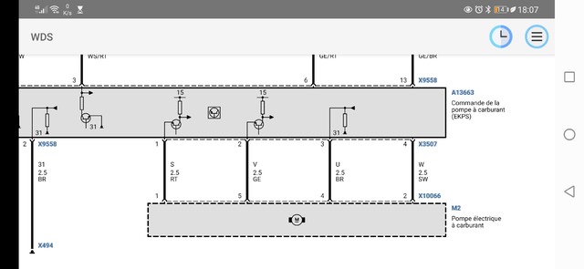

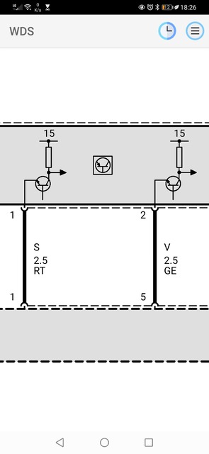

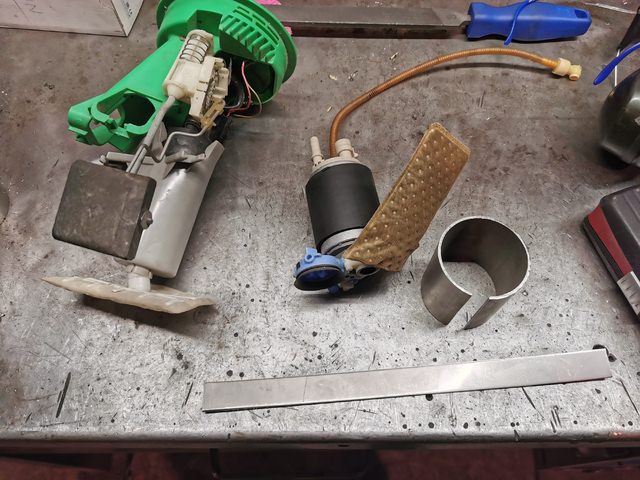

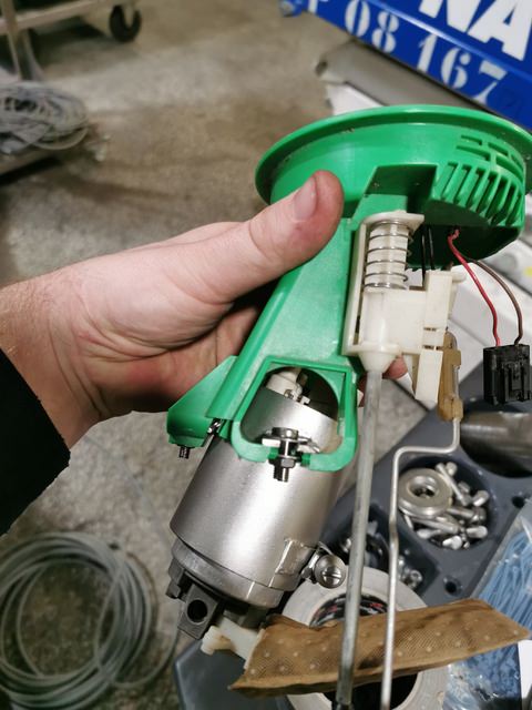

Mac's Posté(e) le 28 janvier 2022 Auteur Signaler Partager Posté(e) le 28 janvier 2022 Il y a 3 heures, julien m a dit : Super! ca fait plaisir de te revoir!! J'ai pas tout compris m'as merci 😅 Question j'ai démonté la pompe de la m3 e93 et celle de la E36, j'aimerai alimenter la pompe de E36 avec le faisceau de la e93, mis la pompe e93 à 4 broche contre 2 pour le E36, quelqu'un saurait me dire a quoi sert chaque broche/fils sur la pompe e93 ? Fiche pour la pompe e93 Fiche pour la pompe E36 J'ai lu quelque part qu'en fonction des Info que le capteur basse pression reçoit, ca augmente plus ou moins la vitesse de la pompe, il y aurai plusieurs fils pour plusieurs vitesse ? Ou juste une variation de l'intensité ? 1 Lien vers le commentaire Partager sur d’autres sites Plus d'options de partage...
Mac's Posté(e) le 29 janvier 2022 Auteur Signaler Partager Posté(e) le 29 janvier 2022 Bon j'ai trouvé le schéma de l'alimentation de la pompe, je sais quel fils sert à alimenter la pompe, mais les 2 restant je ne voit toujours pas leur utilité, je vais fouillé encore un peu 1 Lien vers le commentaire Partager sur d’autres sites Plus d'options de partage...

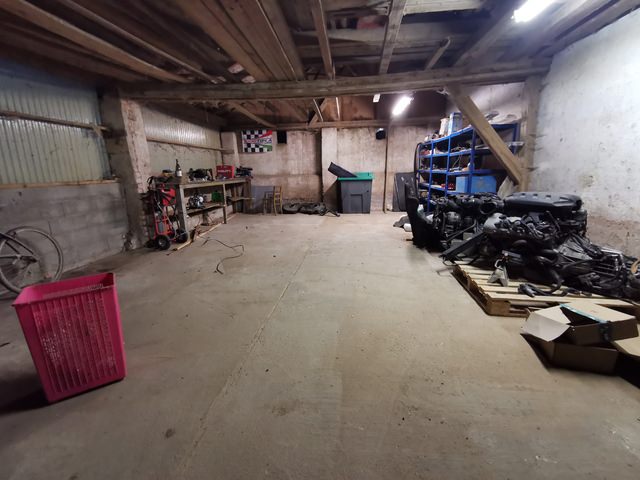

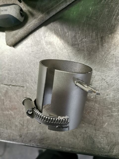

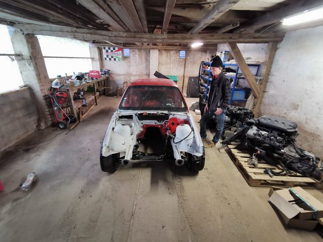

Mac's Posté(e) le 19 mars 2022 Auteur Signaler Partager Posté(e) le 19 mars 2022 (modifié) Bon un peu de news, j'ai déplacé mon temple mécanique, à l'extérieur c'etait un peu trop la merde Sinon Je me suis bricolé un support pour mettre la pompe e93 sur le support E36, comme ça je n'ai plus qu'à brancher le faisceau et roule ma poule (dans mes rêves ça marche comme ça en tout cas) J'ai aussi posé les tuyaux de carburant au propre, je savais pas trop comment passer la coque tout en restant étanche, j'ai donc utilisé des presses-etoupe électrique. L'étape actuelle je suis en train de mettre le faisceau de la m3 e93, je fait un peu de rangement et je soude des points de masse. J'ai aussi commandé le joint du mecatronic, des nouveaux collier de serrage pour fixer le plenum, et une prise pour le capteur map. J'ai aussi commencé à voir pour le côté refroidissement, je pense que je vais mettre un radiateur m3 E36 et réutiliser le vase de la e93, et bricoler un truc avec les différentes durites que j'ai dans un premier temps (faites pas gaffe à l'alignement, le plenum et juste posé sur le moteur, et la façade pareil lol Modifié le 19 mars 2022 par Mac's 2 2 Lien vers le commentaire Partager sur d’autres sites Plus d'options de partage...
ACS3 Posté(e) le 19 mars 2022 Signaler Partager Posté(e) le 19 mars 2022 là , on voit bien qu'il est court et compact ce V8 Lien vers le commentaire Partager sur d’autres sites Plus d'options de partage...
Mac's Posté(e) le 19 mars 2022 Auteur Signaler Partager Posté(e) le 19 mars 2022 Oui c'est clair ! Et le plenum prend pas mal de place finalement ! Je suis content aussi il est pas mal reculé dans la baie moteur, et ça tombe bien avec le carter et le berceau 👌 1 Lien vers le commentaire Partager sur d’autres sites Plus d'options de partage...
Gatouille Posté(e) le 19 mars 2022 Signaler Partager Posté(e) le 19 mars 2022 Bravo pour ton travail je trouve la ligne d’essence sous pression un peu dangereuse dans l’habitacle je te recommande une ligne aviation c’est cher mais sécurisé et fiable bonne continuation Lien vers le commentaire Partager sur d’autres sites Plus d'options de partage...
Mac's Posté(e) le 19 mars 2022 Auteur Signaler Partager Posté(e) le 19 mars 2022 Merci ! C'est garantie à 20 bars et j'ai prévu de le protéger, et c'est surtout pas cher pour faire des essais 😅 Lien vers le commentaire Partager sur d’autres sites Plus d'options de partage...

Mac's Posté(e) le 27 mars 2022 Auteur Signaler Partager Posté(e) le 27 mars 2022 Bon j'ai fait quelques essais de démarrage sans succès pour le moment, la pompe a carburant tourne et le démarreur tourne mais elle ne craque pas. je vais bien checker et nettoyer la boîte à fusible qui est pas mal occidée. J'ai alimenté avec la pompe de E36, donc plus faible je sais pas si c'est ça qui bloque, ou le fait que l'écu attend un retour de la pompe d'origine qui n'est du coups pas branché. Je voulais monter la pompe de la m3 mais c'est un vrai merdier toute la tuyauterie dans le réservoir de la m3 ! D'ailleurs si quelqu'un vend une pompe d'occase pour que je puisse faire des essais je suis preneur ! au final si elle craque pas dans l'état je vais devoir adapter toute la tuyauterie du réservoir de la m3 pour tout caser dans le réservoir de la E36, histoire que le moteur fonctionne vraiment avec ses accessoires d'origines. 3 Lien vers le commentaire Partager sur d’autres sites Plus d'options de partage...

Mac's Posté(e) le 28 mars 2022 Auteur Signaler Partager Posté(e) le 28 mars 2022 Il y a 16 heures, ACS3 a dit : à ce niveau il faudrait la brancher sur un diag ... un vrai , ça éliminerait les fausses pistes Bon j'ai fait un gros check de la boîte a fusible, ce qui a déjà rendu fonctionnel la prise Obd lol, du coups j'ai commencer par effacer une bonne centaine de défauts. Et elle a fait des amorces de démarrage enfin ! Bon j'ai pas trop insisté, j'ai une batterie fatigué, et je force la pompe de la E36 directement à la batterie donc ça craint un peu 😅 Du coups il faut que je voit pour une pompe haut débit pour E36 et l'alimenté proprement via fusible et relais. Quelqu'un saurait me dire le débit nécessaire pour le bon fonctionnement ? Sachant qu'elle sera très certainement à l'e85. (J'ai trouvé une pompe walbro 450l/h spéciale e85) 1 Lien vers le commentaire Partager sur d’autres sites Plus d'options de partage...
Gabs94 Posté(e) le 28 mars 2022 Signaler Partager Posté(e) le 28 mars 2022 il y a 36 minutes, Mac's a dit : Bon j'ai fait un gros check de la boîte a fusible, ce qui a déjà rendu fonctionnel la prise Obd lol, du coups j'ai commencer par effacer une bonne centaine de défauts. Et elle a fait des amorces de démarrage enfin ! Bon j'ai pas trop insisté, j'ai une batterie fatigué, et je force la pompe de la E36 directement à la batterie donc ça craint un peu 😅 Du coups il faut que je voit pour une pompe haut débit pour E36 et l'alimenté proprement via fusible et relais. Quelqu'un saurait me dire le débit nécessaire pour le bon fonctionnement ? Sachant qu'elle sera très certainement à l'e85. (J'ai trouvé une pompe walbro 450l/h spéciale e85) La Walbro je l’ai eu ben j’ai eu que des emmerdes avec. Si tu l’utilises, prevois un reservoir tampon etc… Lien vers le commentaire Partager sur d’autres sites Plus d'options de partage...
