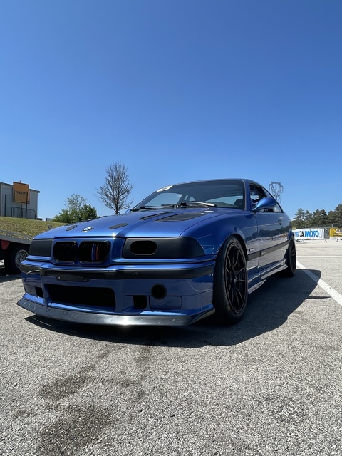

Retour de Dijon après une année sans trackday…c’était pas une journée très glorieuse 😔
c’était l’occasion de testé un peu les modifications apportées durant l’hiver.

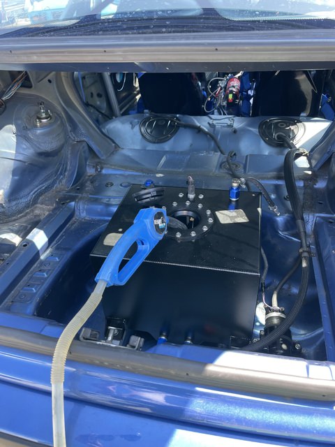

L’écope séparatrice pour forcer l’air vers le radia d’huile ,le réservoir dans le coffre, les caches phares et les roues 18", les fixations rapides pour démonter le pare choc.
Une bobine me lâche à la fin du tour de chauffe….je passe la matinée au téléphone pour essayer d’en trouver une dans le coin, c’est au final les collègues avec leurs M3 E46 qui réapparaissent juste avant la pause dej qui m’en offre une 😂 🎉🥳
pause dej je monte les slicks pour ne pas reperdre du temps sur le roulage de l’après-midi
13h30 feu! On y va ! Enfin! Quel pied! On roule une vingtaine de minutes et on rentre remettre du coco.
première session pas trop mal, la voiture va bien, l’huile a l’air de chauffer moins qu’avant 👍🏻, on signe un petit 1.34 avec mon passager de 95kg c’est pas trop mal, je change de passager et refait le plein IMG_7271.thumb.jpeg.9c2bcfccdc5862d1570cc19e9f3e4044.jpeg
c’est reparti! Mon passager a perdu 20kg au passage 😃

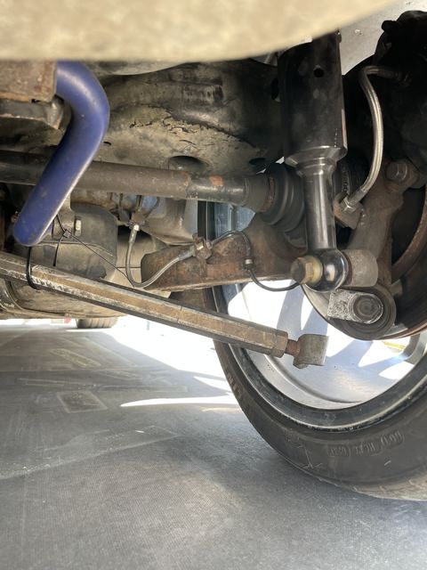

mais après quelques tours dont un au ralenti a chercher le téléphone qui s’est barré avec le support sous les pieds du passager, je casse quelque chose dans le virage du bout de ligne droite 😳😩, ça frotte etc c’est la merdas…
résultat un tirant de Carrossage cassé net 😑😭 GAME OVER
La loose maximum, que du matériel heureusement.

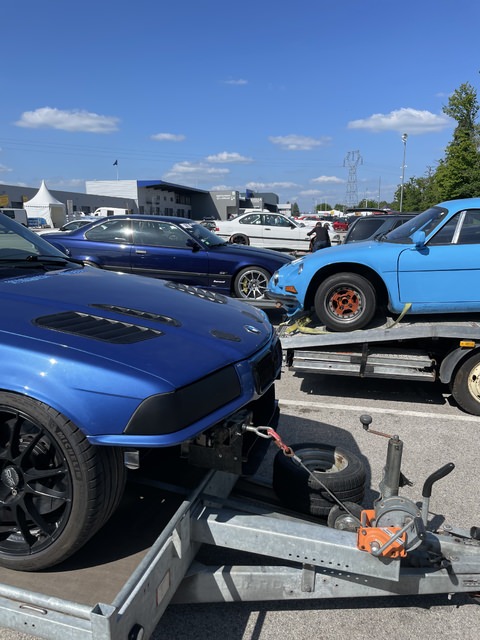

Je charge l’auto sur le plateau fin de la partie. (Au passage test de chargement sans pare choc que j’avais rendu démontable avec des fixations rapides)

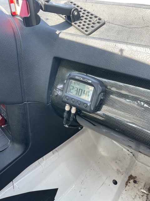

Au passage on en a profités pour tester différents chronos dans la même voiture pour voir un peu les écarts qu’on peut avoir en fonction des matériels utilisés pour chronométrer, on a donc un iPhone 12 Pro avec antenne externe plug in, un chrono fixe SOLO haut de game et un téléphone android sans antenne externe.
Et à notre grande surprise on a moins d’un dixième d’écart entre les 3 sur un même tour! Au moins c’est vérifié 👌

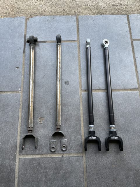

  • Aujourd’hui montage des nouveaux tirants de carrossage Millway achetés a @Nakamiki Ils ont l’air plus costaud, pas de soudures 👌🏻 J’ai juste repris les caches poussière en caoutchouc q
  • Passage en 18" reussi avec slick en 250/64/18 sur jantes Motec nitro en 9x18 ET 30👌🏻 La voiture est bien plus agréable à piloter, les freinages sont plus progressifs et je gagne un poil en allonge à
  • Retour de Dijon après une année sans trackday…c’était pas une journée très glorieuse 😔 c’était l’occasion de testé un peu les modifications apportées durant l’hiver. L’écope séparatrice pour

nb: il était de quelle marque le tirant qui a cassé ?

Le tirant de mémoire c’était du D2 racing mais ils ont fait leur temps et vus passer pas mal de vibreurs depuis une petite dizaine d’année.

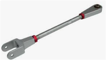

Mes tirants ressemblent grandement aux tiens. J'ai eu de la fissuration au niveau de là où ça a cassé pour toi.
j'ai jamais trop fait confiance à ces toles pliées pour les tirants la qualité de fabrication est en générale pas ouf ni la soudure pour la vis de réglage
J'ai toujours préféré le design des eibach ou à budget plus réduit les PMC taillés masse

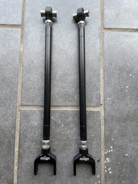

J’ai juste repris les caches poussière en caoutchouc qui n’était pas fournis
C’est un peu laborieux à remplacer j’avais oublié 😅 mais bon c’est en place 👍🏻. Restera la géo à vérifier.
Hello @j'///M !
Effectivement les tirants n'ont rien à voir, c'est top !

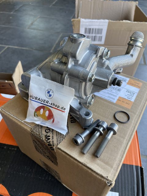

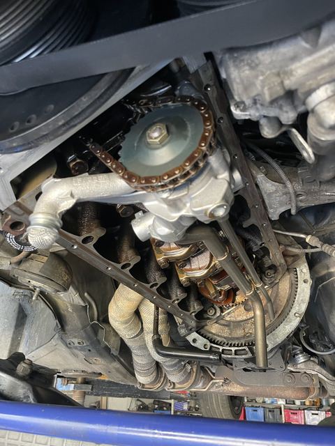

La je lui ai fait la pompe a huile ça lui fait pas de mal elle était d’origine 😅
