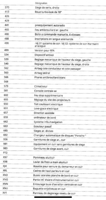

  • Vous êtes trop fort.😉 Il s'agit bien d'une 996. Une 3,4. Classique grise intérieur noir. Je ne voulais ni noire ni gris au départ, j'avais vu l'annonce sans m'arrêter. Et puis au final, elle est

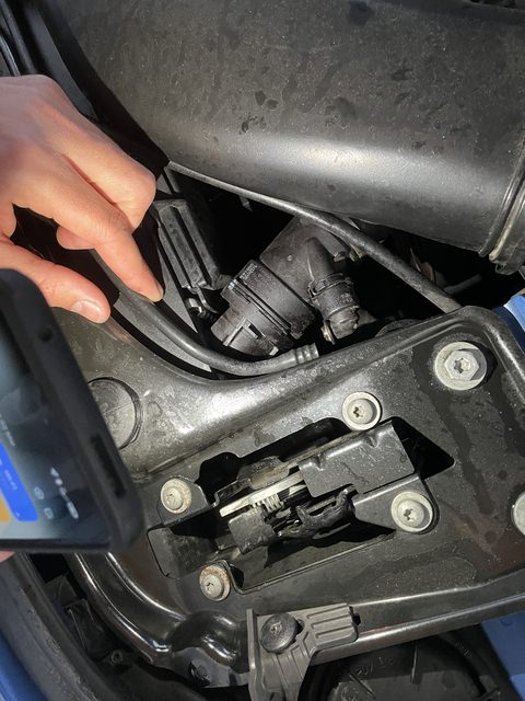

Samedi, la petite s’est échauffée et a pété une durite. Heureusement, elle n’a pas eu le temps d’avoir de la fièvre 🤒

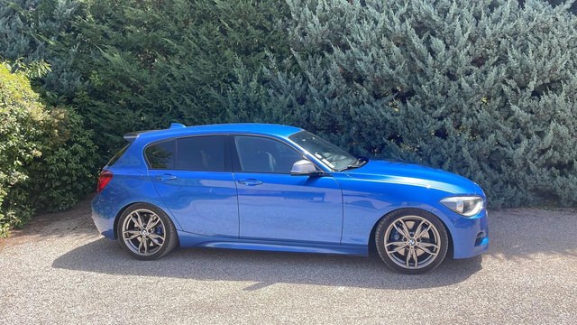

Alors en résumé, c'est top, je ne regrette pas, bien au contraire.
Pour mon usage route, les V1 sont parfait avec un très bon réglage d'origine. Ne faisant pas de circuit, les réglages des V2 et V3 ne m'auraient servi à rien.
Pour le rabaissement, bah sincèrement, même comme ça, je ne touche nul part. Bien moins que des compagnons de route en M4 CS avec lame carbone par exemple. Moins également que mes souvenirs avec la M2.
Je crois qu'à minima, tu es à -2 cm. Là je dois être à -4 et vraiment aucun soucis.
Pour le côté sous-vireur, fait bien le point avec celui qui te l'installera. ça faisait parti également de mes demandes et c'est pour ça qu'elle est un poil plus basse de devant que derrière (c'est déjà ce qu'a fait BMW sur la 235/240i si j'ai bien suivi). C'est l'avantage des filetés de te faire un truc à la carte. Tu peux aussi changer les coupelles d'amortisseur pour avoir plus de caro. Ne faisant pas de piste, je suis resté sur celles d'origine.
Avec mes réglages et par rapport à l'origine, y a pas photo en terme de sous-virage. Avant elle se comportait comme ma 318d break (super auto mais difficile de la qualifier de sportive😂) et maintenant une fois qu'elle est inscrite dans sa trajectoire, le train avant ne bouge plus.
Il faudrait maintenant s'occuper de la barre anti-roulis pour améliorer encore ça (à voir si celle de la 240 sont plus grosses?). Mais pas trop pour ne pas pénaliser la motricité. Ou alors passer à l'autobloquant. Bref, c'est sans fin!
Pour ce qui est de la suspension pilotée, je ne l'avais pas (elle est d'origine luxembourgeoise), donc problème résolu. Si tu veux la garder, ils ont un modèle spécifique (plus cher). Mais si tu mets des V1, il faudra soit ajouter un boitier, soit passer par du codage.
Son réglage actuel:

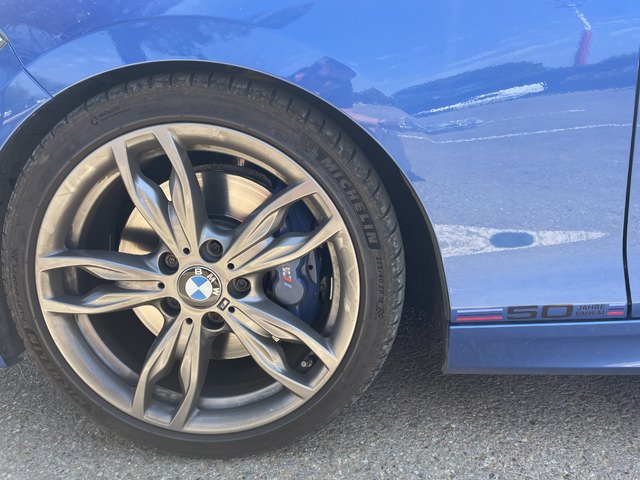

J’allais oublier.
Le dernier upgrade en date: +5cv
...et jantes cradoques : -2 cv  🤣
il y a 56 minutes, Bimmerboy a dit :
Je roule donc je freine! Et au contraire, les plaquettes commencent à être bien usées, c'est du poids de gagné!
