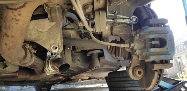

230 000km, apparemment d'origine, du jeux dans le train arrière de chaque côté, il était tant de s'y atteler.
Je conseilles de changer l'ensemble de ces pièces :
  • Bras de guidage 33322348887 x2
  • Bras transversal 33322347990 x2
  • Bras intégral 33326770761 x2
  • Articulation à rotule 33326767748 x2
  • Biellette de barre stabilisatrice 33506781540 x2
  • Silentbloc avant et arrière de bras oscillant côté berceau x2
  • Silentbloc de berceau 33312282727 x4
  • Silentbloc arrière de berceau pour support différentiel 33172282729 x1
  • Câble de frein à main 34406770602 + 34406770603

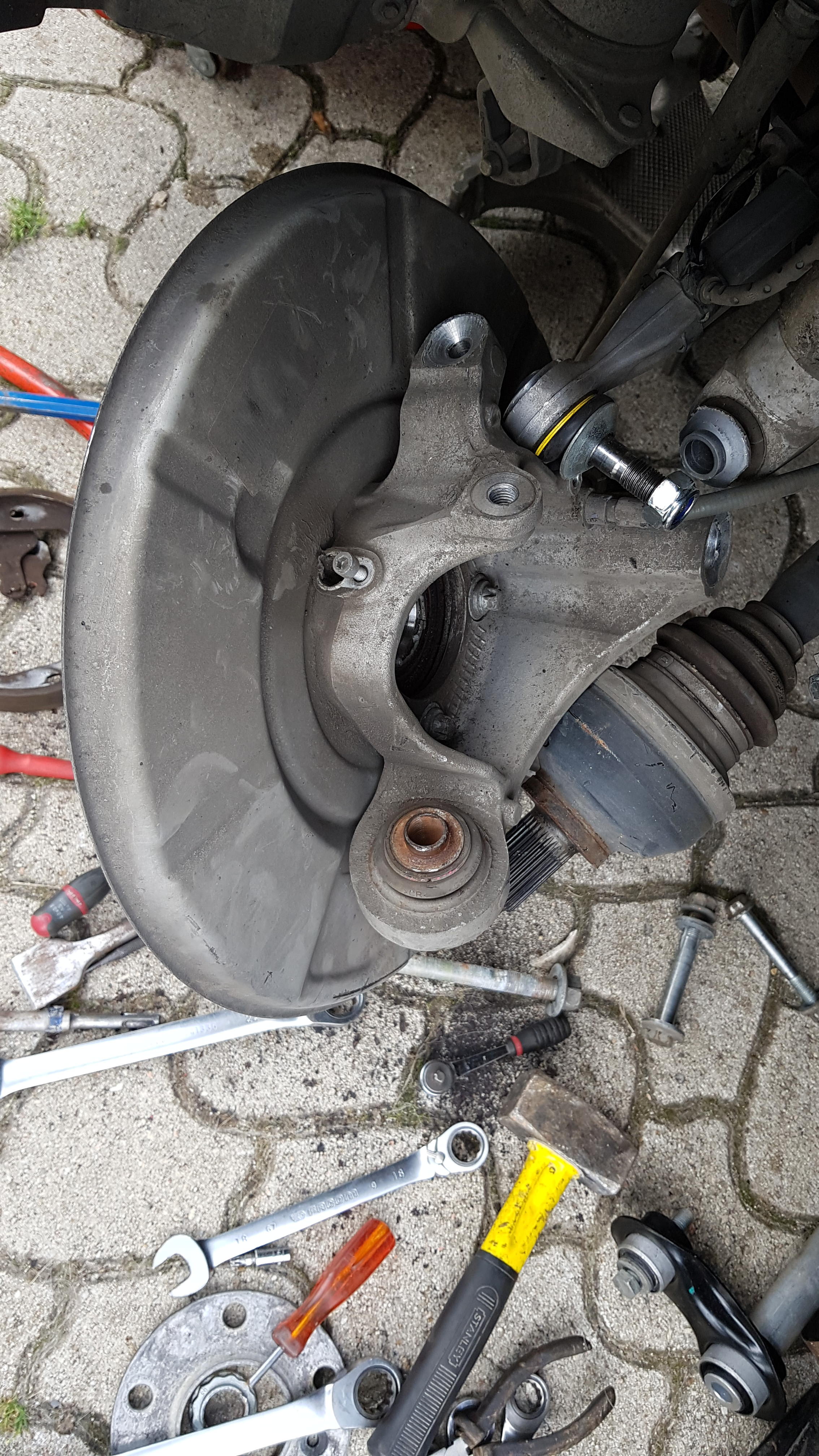

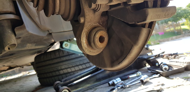

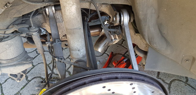

Démontage du moyeux :
  • Débloquer l'écrou de transmission douille 12 pans 36
  • Dévisser le capteur abs et le maintien du câble de FAM
  • Déclisper les guides câble en plastique avec un petit tournevis plat
  • Désolidariser les rotules des 2 bras côté moyeux (voir info plus bas)
  • Sortir l'étrier douille de 18x2 et un coup de tournevis plat entre le disque et les sommets des plaquettes pour les décoller
  • Le disque (penser à resserrer la vis de réglage des mâchoires de frein pour faciliter la sortie du disque), dévisser les 2 vis au tournevis à percussion pour faciliter le démontage.
  • Sortir le câble de frein à main (j'ai été obligé de repousser le câble avec un axe de 8 après avoir enlever les mâchoires de frein pour accéder au trou)
  • Dévisser la vis de l'amortisseur douille de 18
  • Désolidariser le bras oscillant du porte moyeux (voir info plus bas)

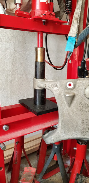

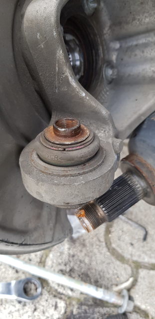

Raison : démontage de l'articulation à rotule à la presse, sachant que son circlips était fusionné à la rouille donc insortable sans le couper/casser.

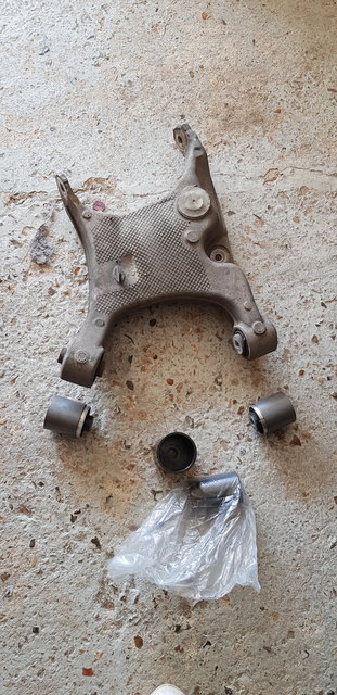

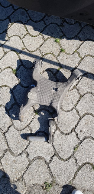

Démontage du bras oscillant et bras intégral
  • clé de 18 pour
    • l'avant côté berceau
    • la vis du bras intégral sur le porte moyeux
  • clé de 18 pour l'arrière côté berceau (attention vis de réglage du para)
  • clé de 18 + 24 pour la grande vis du côté moyeu

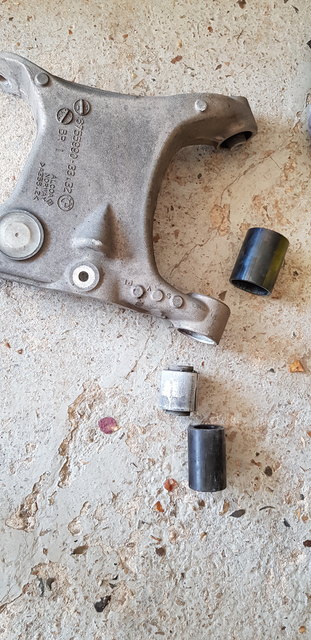

J'avais acheté le kit silenbloc plus outil démontage/remontage qui m'ont bien facilité la tâche pour les remplacer :
Sinon pour les 2 bras supérieurs c'est vraiment très rapide et simple à démonter/remonter.
  • 18 pour le bras de guidage côté berceau (attention vis de réglage du para) et 16 côté moyeux avec embout de 10 pour tenir la rotule
  • 21 + 18 pour le bras transversal côté berceau et 21 côté moyeux et torx 40 pour tenir la rotule

Bon, côté gauche fait, reste à tout serrer correctement, et cette fois, j'en ai chier pour un des silentblocs du bras oscillant.

Bon faut voir le cout que prend un garage, si tu aime en chier mais faire par toi même y a rien de compliqué (j'étais la j'ai tout vu ou presque ^^), sans ce maudit silentbloc c'est enfantin.
@wiloskilltu devrais rajouter des infos sur la matos nécessaire pour faire l'opération la presse de X tonnes et surtout le diam des chasses roulements !
