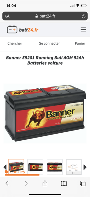

J’ai également remis une varta  95ah
Mais j’ai trouvé une banner 92ah après…
