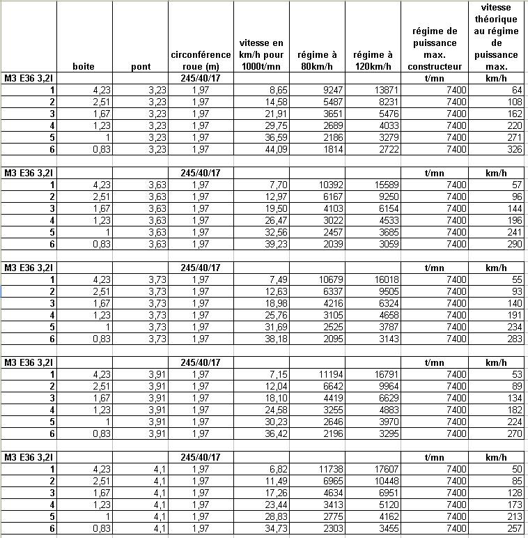

comment_82377
[109844
vitesses théoriques en fonction des divers ponts (rapports vus chez Delage)
merci beaucoup pour ce tableau ;-)
comment_82384
pour ceux que ca interesse, je peux envoyer le fichier (excel) et on peut changer les valeurs qu'on veut (boite, pont, circonférence roue, régime)
