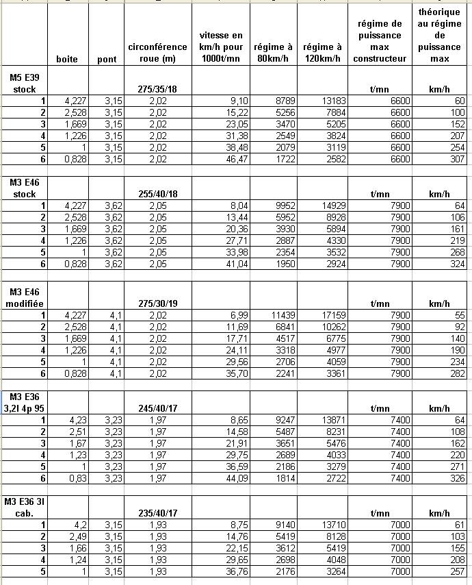

Quel rapport de pont adopter?
ben vu que tu peu le modifier il va aussi pour un 3L .... si ta les valeur d'origine wink2.gif
je l'avais déjà posté, mais avec toutes les photos qui ont disparues mad.gif, je le remets.
ce sont des données récupérées à droite à gauche, merci de me signaler les erreurs
on peut faire n'importe quelle voiture, il me faut les données boite pont roue et régime de puissance max.
Kawa : Peux-tu m'envoyer le fichier Excel à : persia@tiscali.fr
